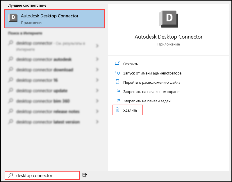

Удалите Desktop Connector.
Перейдите на панель управления > «Все элементы панели управления» > «Программы и компоненты» и удалите Desktop Connector.

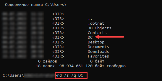

C:\Users\<имя_пользователя>\ACCDocsC:\Users\<имя_пользователя>\FusionC:\Users\<имя_пользователя>\ADrive Если Проводник Windows не позволяет удалить рабочее пространство, откройте окно командной строки и перейдите в корневую папку проекта, а затем введите rd /s /q DC, находясь в папке, предшествующей рабочему пространству.
