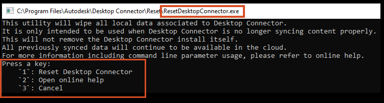

Откройте проводник и перейдите в папку утилиты Reset Utility.
  1. Запустите утилиту
    Дважды щелкните ярлык утилиты и следуйте инструкциям на экране. Отобразятся три варианта:
    • Сброс Desktop Connector. Основная команда, которая сбрасывает установку до настроек по умолчанию.
    • Открыть онлайн-справку. Открытие страницы справки со всем содержимым, включая обучающий видеоролик по использованию инструмента.
    • Отмена. Выход из утилиты.

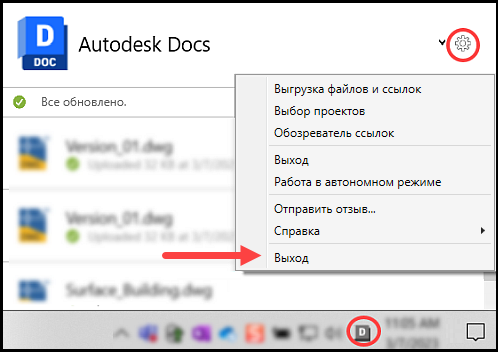

  1. Выйдите из Desktop Connector.
    • Щелкните правой кнопкой мыши значок Desktop Connector в области уведомлений Значок Desktop Connector в области уведомлений.
    • В верхнем правом углу нажмите значок шестеренки Значок Desktop Connector в области уведомлений.
    • Нажмите «Выход», чтобы закрыть программу.

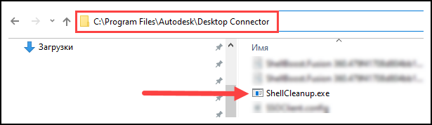

  2. В проводнике перейдите к утилите очистки в указанной ниже папке.
    C:\Program Files\Autodesk\Desktop Connector\ShellCleanup.exe
    Путь к ShellCleanup

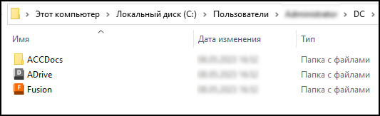

  4. В проводнике перейдите к указанной ниже папке, как показано на изображении, и удалите все перечисленные расположения кэша рабочего пространства Desktop Connector, если они существуют.
    Важно! Перед удалением рабочего пространства убедитесь в отсутствии локальных изменений, не синхронизированных с облаком. Если есть вероятность того, что новые данные или изменения в данных на локальном компьютере не выгружены, следует переместить или скопировать данные, прежде чем удалять рабочее пространство.
    - %userprofile%\DC\ACCDocs.
    - %userprofile%\DC\Fusion.
    - %userprofile%\DC\ADrive.
    - %userprofile%\ACCDocs.
    - %userprofile%\Fusion
    - %userprofile%\ADrive
    Локальный кэш Desktop Connector

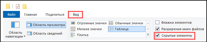

    Используйте редактор реестра Microsoft® на свой собственный риск. Не забудьте создать резервную копию реестра, файлов system.dat и user.dat в соответствии с инструкциями в базе знаний Майкрософт.
    Просмотрите скрытые элементы.

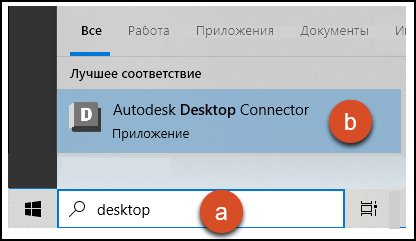

  7. Перезапустите Desktop Connector
    А. На панели поиска Windows введите «Рабочий стол».
    Б. Выберите Autodesk Desktop Connector.

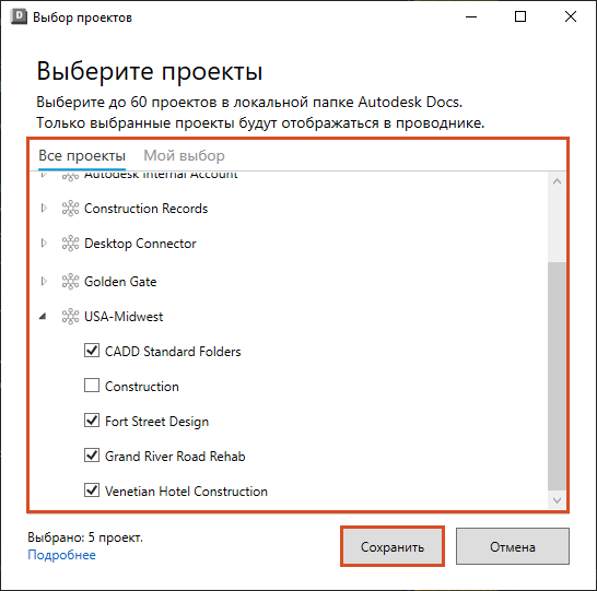

  8. Если пользователь является участником проекта BIM 360 или ACC Docs, перейдите в раздел «Выбор проектов» и выберите проекты повторно.
  9. Выберите проекты, нажмите Сохранить и закройте диалоговое окно.
    Выбор проектов

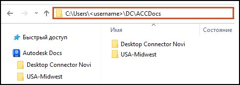

  10. Откройте проводник и перейдите в папку %userprofile%. Теперь выбранные проекты отображаются в папке %userprofile%\DC\ACCDocs.
    Проводник
