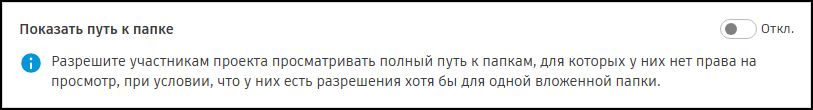

В Desktop Connector версии 16.x полный путь к папке в соедините Autodesk Docs отображается всегда, независимо от настройки Показать путь к папке в инструменте Файлы в интернете.
Отображение пути к папке
Это означает, что пользователи могут просматривать структуру папок и те папки, на просмотр которых у них нет прав, в Desktop Connector при условии, что у них есть доступ хотя бы к одной вложенной папке. Участники не смогут просматривать содержимое папок, на просмотр которых у них нет прав.

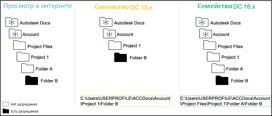

Структура пути к папке
На следующем изображении показан путь к папке в веб-приложении и то, что пользователи видят в версиях Desktop Connector 15.x и 16.x.
