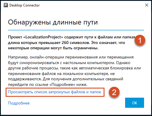

В Desktop Connector отображаются уведомления и содержатся инструменты, которые помогают управлять длинными путями. Если при добавлении проекта будут обнаружены длинные пути, появится следующее сообщение:
Обнаружены длинные пути
Для устранения конфликтов попробуйте упростить иерархию папок и сократить имена файлов и/или папок в веб-интерфейсе Autodesk Docs или Fusion. Проблем с длинными путями также можно избежать, используя команду Изменить рабочее пространство, чтобы сократить путь по умолчанию, используемый для локального кэша. Дополнительные сведения см. в разделе Предотвращение проблем с длинными путями.
При выборе параметра Просмотреть список затронутых файлов и папок открывается текстовый файл со списком всех проблемных файлов и папок. Вместо этого можно перейти к папке, содержащей информацию о длинных путях, как показано на изображении.

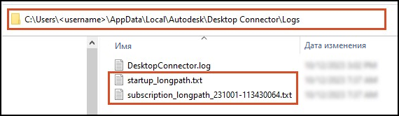

Совет. Чтобы найти сведения о длинных путях, перейдите в папку «Журналы Desktop Connector» (C:\Users\<username>\AppData\Local\Autodesk\Desktop Connector\Logs) и просмотрите текстовые файлы, как показано на следующем изображении.
