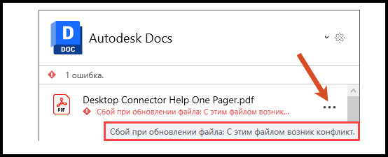

На главной странице Autodesk Docs и Fusion отображаются находящиеся в очереди, выполняемые и завершенные операции синхронизации. Кроме того, на главной странице можно просмотреть ошибки синхронизации файлов и папок и выбрать один из вариантов для их устранения.
При возникновении ошибок файла или папки на главной странице отображается красный значок Значок DC с ошибкой, а файл или папка перемещаются в начало списка операций на главной странице. Наведите курсор на сообщение об ошибке файла или папки, чтобы просмотреть подробные сведения об ошибке.
Наведите указатель на сообщение
Примечание. Если ошибка файла или папки связана с конфликтом, см. раздел Устранение конфликтов файлов и папок для просмотра информации о способе разрешения таких конфликтов.
Общее количество ошибок отображается в верхней части главной страницы.
