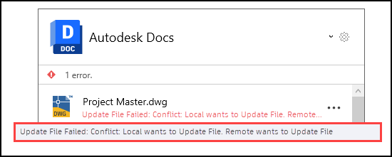

Уведомление о конфликте

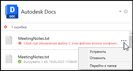

Если возник конфликт файла или папки, на главном экране появится уведомление о конфликте Значок DC с ошибкой.
Устранить конфликты

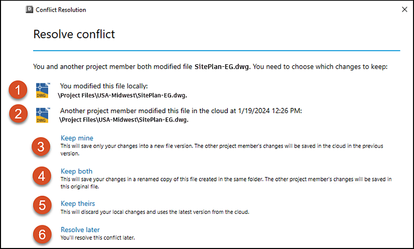

Отобразится диалоговое окно «Разрешение конфликтов».
В диалоговом окне отображаются сведения о конфликте, включая следующие:
  1. Конфликтующее действие, включая имя файла или папки, а также сообщение о том, что файл был изменен вами локально.
  2. Информация о файле или папке, включая date|time|folder path, а также сообщение о том, что файл или папка были изменены другим участником. После этого вам будет предложено четыре варианта на выбор.
  3. Сохранить мои: внесенные вами изменения будут сохранены в новой версии файла. Изменения, внесенные другим участником проекта, будут сохранены в облаке в предыдущей версии файла.
  4. Сохранить обе версии: локальные изменения отменяются, используется последняя версия из облака.
  5. Сохранить файл другого участника: локальные изменения отменяются, используется последняя версия из облака.
  6. Устранить позже: конфликт будет разрешен позже. При этом ошибка по причине конфликта будет отображаться на главном экране до ее устранения.
Перейти в папку
В меню «Дополнительно» Многоточие также есть команда Перейти в папку.
Команда Перейти в папку позволяет открыть папку, в которой находится файл или папка, вызвавшие конфликт.
