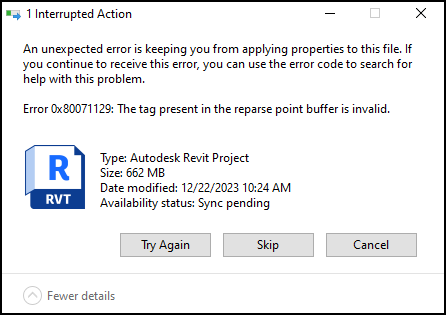

Файлы не синхронизируются/не скачиваются (из облака)
При попытке скачать, открыть или сохранить файл RVT на устройстве появляется сообщение об ошибке. Оно распознается как Tag Error, и вы получите следующее предупреждение:
Ошибка Revit
Для устранения ошибки выполните указанные далее действия.
  1. Выполните команду chkdsk C: /f /r для исправления свойств файла.
  2. Выполните команду «Освободить пространство» и выберите «Всегда сохранять на устройстве».
  3. Удалите проект и повторно добавьте его.
Важно! Обратите внимание, что на шаге 3 файлы проекта будут безвозвратно удалены с локального диска (файлы облака не будут удалены).
