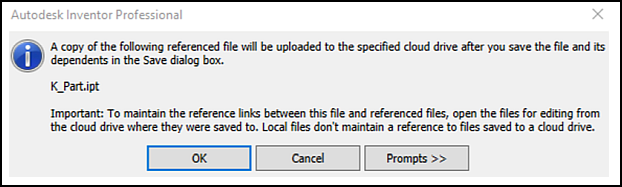

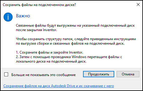

При сохранении новой сборки Inventor или использовании команды «Сохранить как» для локального файла (не в облаке) и выборе облачной папки для сохранения отобразятся представленные далее диалоговые окна. Эти диалоговые окна предназначены только для пользователей соединителя Drive и НЕ представляют собой точный рабочий процесс для пользователей Docs или Fusion.
Если сохранение выполняется в облачную папку Drive, следует продолжить рабочий процесс. При закрытии Inventor файлы будут выгружены со всеми ссылками.
