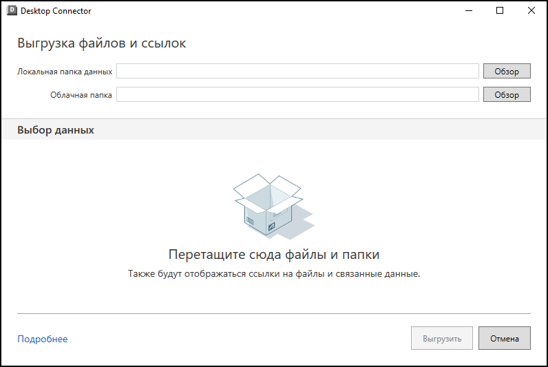

Инструмент выгрузки файлов и ссылок позволяет добавлять файлы проекта и просматривать все совокупные ссылки и связанные данные перед выгрузкой всех перечисленных файлов в облако.
Добавление файлов проекта
  1. Щелкните правой кнопкой мыши значок Desktop Connector Значок Desktop Connector в области уведомлений в области уведомлений.
  2. В меню выберите Выгрузить файлы и ссылки.
    Выгрузка файлов и ссылок

  3. Добавить файлы проекта можно одним из следующих способов.
    • Перетащите файлы и папки.
    • Нажмите кнопку Обзор рядом с полем Локальная папка данных и выберите один или несколько файлов. Отобразится местоположение отдельного файла или слово несколько при выборе файлов из разных местоположений.

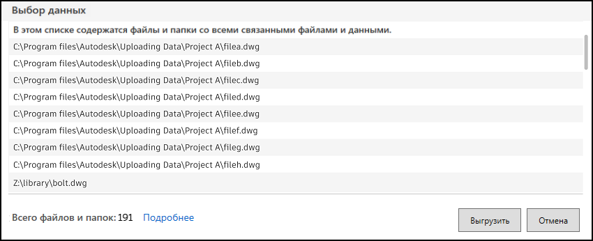

Просмотр ссылок и связанных данных
После добавления файлов проекта в списке инструмента будут указаны все собранные ссылки и связанные данные.

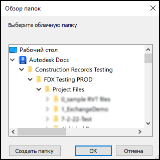

Выгрузка файлов в Autodesk Docs
  1. Нажмите кнопку Обзор рядом с полем Облачная папка.
    Облачная папка
  2. Выберите целевую папку в соединителе Autodesk Docs.
  3. Нажмите ОК.
  4. Нажмите кнопку Выгрузить.
