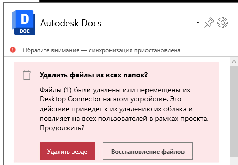

Удаление
Щелкните правой кнопкой мыши файл или папку и выберите Удалить, чтобы удалить соответствующий файл или папку в соединителе и облачном источнике данных. После удаления на главной странице Desktop Connector появится подтверждение удаления. В случае подтверждения эта операция приведет к удалению файла как с локального компьютера, так и из облака.
Если требуется сэкономить место на локальном компьютере, используйте параметр Освободить пространство. При использовании команды Удалить файл будет удален как с локального компьютера, так и из облака.
Предупреждение. Не удаляйте папки уровня проекта. Хотя сам проект невозможно удалить в облаке, выбор и удаление папки уровня проекта приведет к удалению всех файлов в этом проекте.
Уведомление об удалении
Удаление в автономном режиме
В автономном режиме файлы удаляются только из соединителя. Действия по удалению файла или папки не синхронизируются: они сохранятся в облачном источнике данных.
Щелкните правой кнопкой мыши файл или папку, которые требуется удалить с соединителя, и выберите Удалить локально. Файл или папка будут удалены из локального соединителя, но останутся в источнике данных.

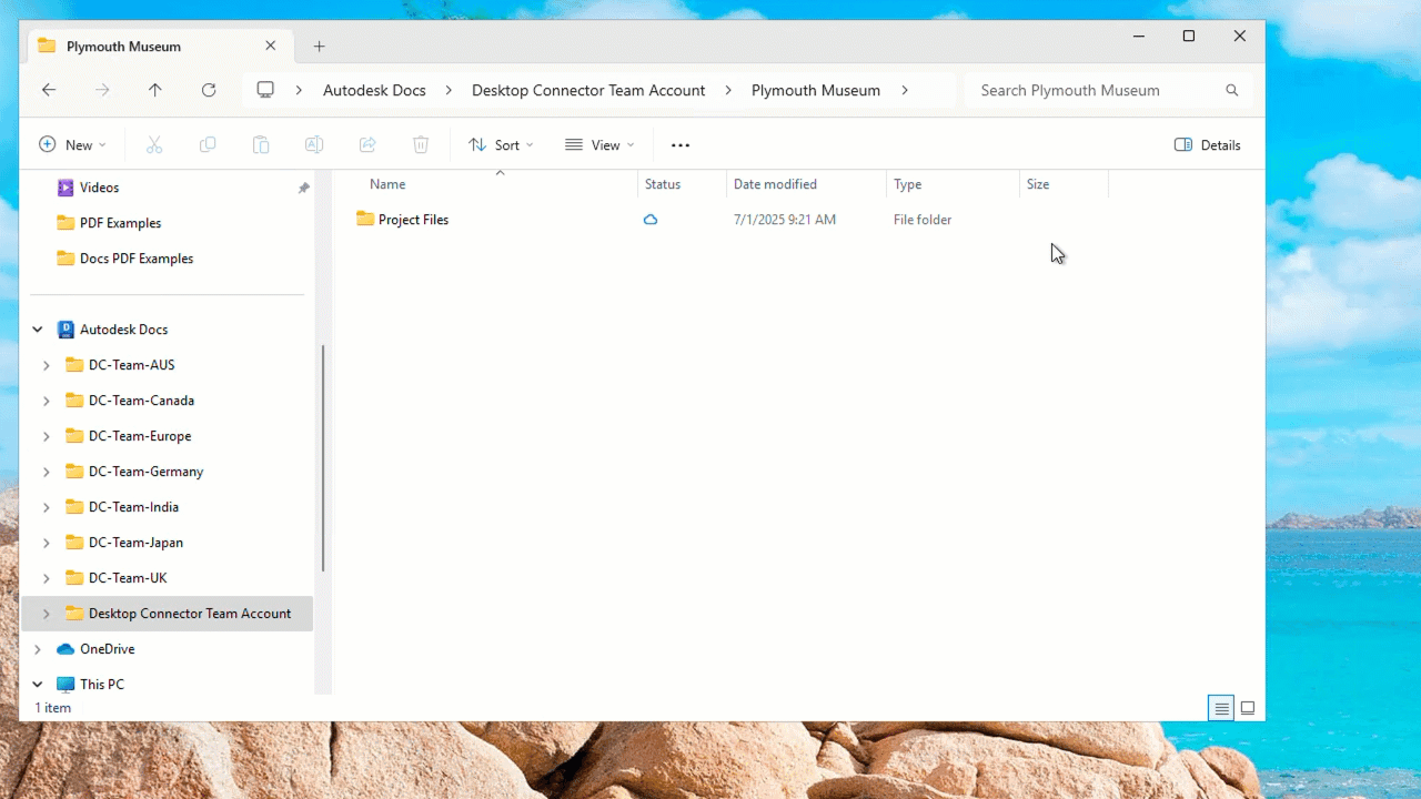

Адаптация вида свойств файлов
Можно настроить свойства и столбцы, отображаемые в проводнике Desktop Connector, в соответствии с требованиями рабочего процесса. Указанные далее действия также демонстрируются в анимационном руководстве ниже.
В настоящее время в Desktop Connector нельзя автоматически задавать пользовательские свойства на виде во время установки. Однако эти настройки можно задать вручную с помощью параметров вида в проводнике Windows.
Настройка отображения свойств
  1. Перейдите к папке Desktop Connector в проводнике.
  2. Щелкните правой кнопкой мыши заголовок столбца («Имя», «Дата изменения», «Тип», «Размер» и т. д.).
  3. Выберите свойства, которые требуется показать или скрыть.
  4. В диалоговом окне Выбор сведений установите или снимите флажки для свойств, которые требуется показать или скрыть.
  5. Перетащите свойства для задания желаемого порядка.
  6. Если требуется распространить это представление на структуру папок, перейдите в меню с тремя точками, расположенное непосредственно над свойствами.
  7. Выберите «Параметры».
  8. Перейдите на вкладку «Вид».
  9. Выберите «Применить к папкам».
  10. При появлении запроса нажмите «Да», а затем нажмите «ОК».

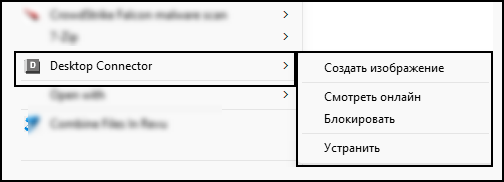

Команды контекстного меню Desktop Connector
При установке Desktop Connector 16.10.x или более поздней версии в контекстном меню будут доступны указанные далее команды.
Примечание.
Команды контекстного меню Desktop Connector не отображаются, если Desktop Connector работает с повышенными правами, поскольку такие условия не поддерживаются. Подробнее о неподдерживаемых рабочих процессах.
Щелкните файл правой кнопкой мыши и выберите команду в меню Desktop Connector.

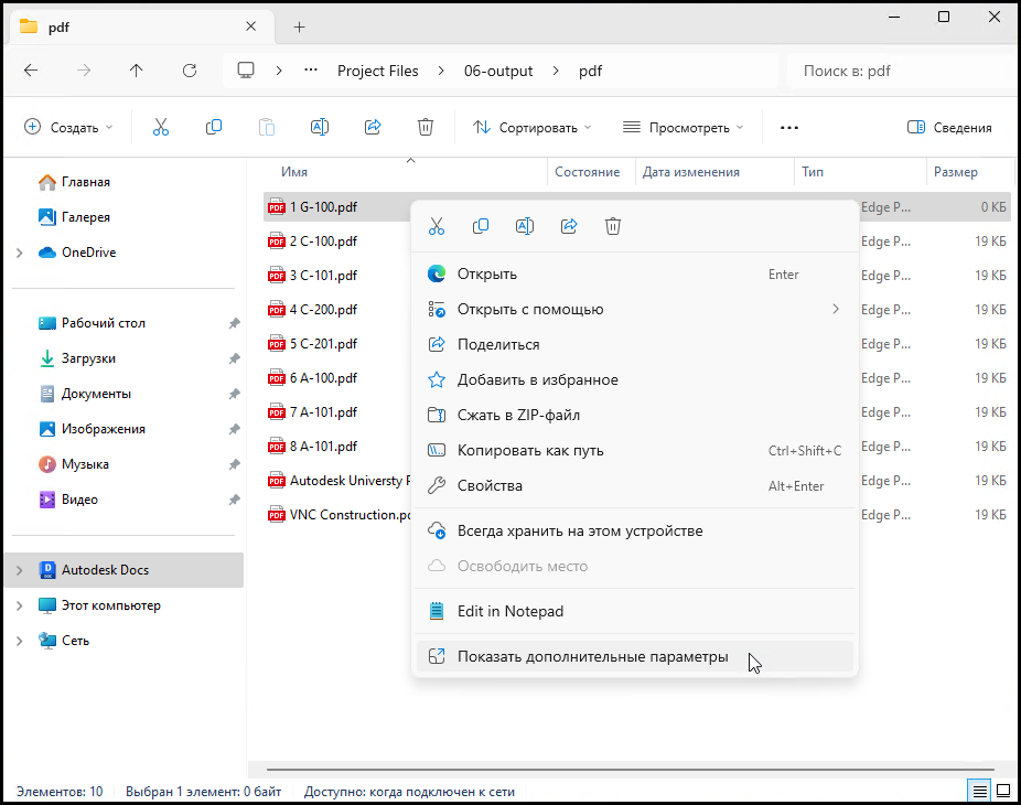

Начиная с версии 17.1, пункты меню Desktop Connector отображаются непосредственно в контекстном меню Windows11. Для доступа к ним не нужно нажимать кнопку «Показать дополнительные параметры».

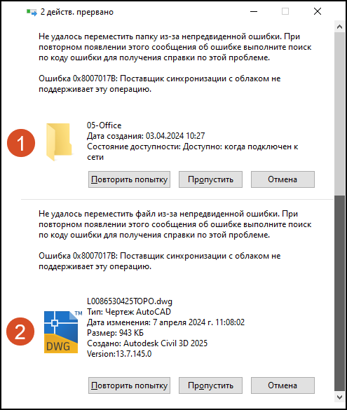

Перемещение файлов и папок между проектами
Важно! Начиная с версии 16.1, Desktop Connector не позволяет переносить файлы/папки из одного проекта в другой. При попытке переноса между проектами появляется диалоговое окно с сообщением «Непредвиденная ошибка не позволяет скопировать файл». В качестве альтернативы можно скопировать файлы/папки из одного проекта в другой.

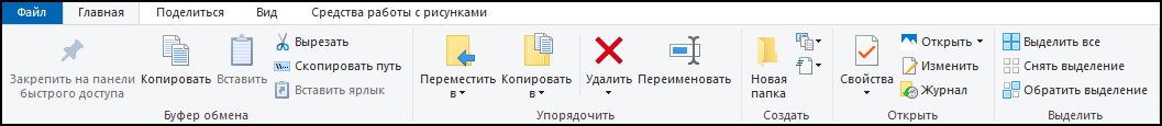

Команды на ленте
Команды соединителя Autodesk Docs можно активировать, используя ленту проводника. Выберите файлы или папки, чтобы отобразились дополнительные команды.

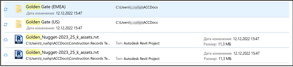

Поиск
Ключевые слова можно использовать для поиска по всем проектам или в определенных проектах и папках.
  1. Выберите:
    • соединитель Autodesk Docs для поиска по всем проектам;
    • конкретный проект, чтобы ограничить поиск папками проекта;
    • конкретную папку, чтобы ограничить поиск этой родительской папкой и всеми вложенными в нее папками.
  2. Щелкните поле поиска в верхней правой части окна проводника.
    Поле поиска
  3. Введите ключевое слово и нажмите клавишу ENTER.
    Структура
В результатах поиска будет выделено ключевое слово в имени файла, папки, проекта или пути.
