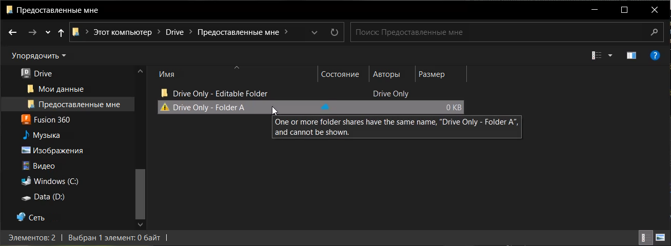

Конфликты именования
Для общедоступных папок с одинаковыми именами действует принятый режим работы с дублирующимися именами, при этом рядом с именем отображается значок ошибки.
