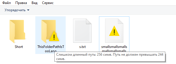

Сведения об ограничениях длины пути
При навигации в проводнике Windows файл или папка помечаются специальным значком, демонстрирующим превышение ограничения длины пути, а также подсказкой с указанием ограничения и текущей длины пути к файлу или папке.

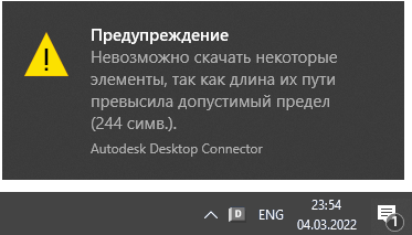

Блокирование операций, приводящим к превышению ограничения длины пути
При попытке выполнения операций, которые приводят к превышению ограничения длины пути на диске, операция либо блокируется и выводится сообщение об ошибке (как правило, это всплывающее сообщение в области уведомлений), либо при ее выполнении файлы и папки, длина пути которых превышает ограничение, пропускаются и появляется предупреждение. Несколько примеров:
