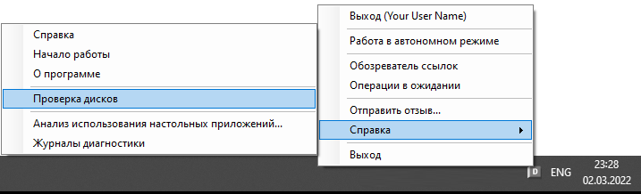

Соединитель отображается локально для каждого источника данных, для которого есть подписка или ресурс подписки.
Если состояние подписки изменилось, а список соединителей не обновляется, можно принудительного обновить этот список следующим образом.
Щелкните правой кнопкой мыши значок области уведомлений Desktop Connector  и выберите «Справка» -> «Проверить диски».
