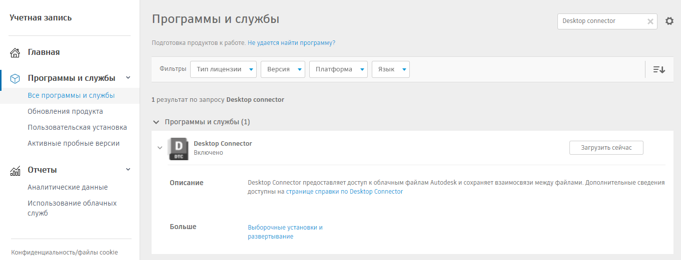

Доступна ли пользовательская установка для Desktop Connector в учетной записи на портале Autodesk Account?
- Нет. Пользовательская установка Desktop Connector пока не поддерживается. Сейчас программы Desktop Connector нет в списке продуктов с поддержкой функций «Установить» и «Развертывание» на страницах пользовательской установки.

Скачайте последнюю версию Desktop Connector.
