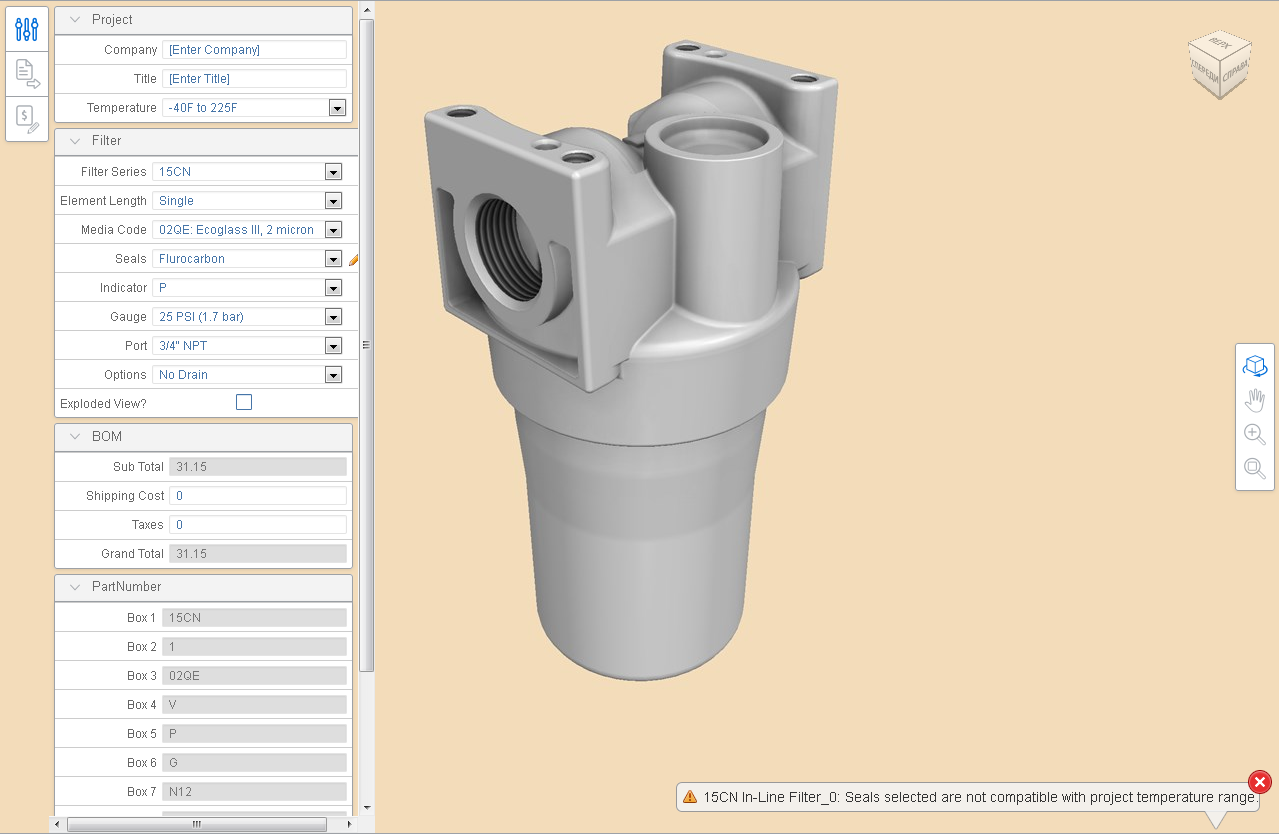

  9. Следующее сообщение отображается при загрузке проекта в Configurator 360 и изменении размеров:
    Следует учитывать, что указанное выше правило выполняется при каждом изменении значения ширины или глубины. Оно позволяет задать вызываемое свойство Inventor как верный статус "Вкл." или "Откл." при любых условиях (например, значение вызываемого свойства не учитывается и игнорируется, если оно уже задано верно).
