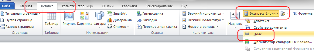

Вставка нового поля объединения
Для вставки нового поля объединения на ленте "Вставка" нажмите "Экспресс-блоки" и выберите "Поле".
В диалоговом окне выберите MergeField, в поле "Имя" введите "C360.любое_слово". Все остальные параметры оставьте без изменений. Особенно важно, чтобы был установлен флажок "Сохранять формат при обновлении".

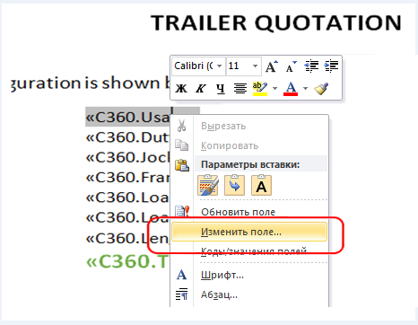

Для изменения имени параметра или формата даты в поле объединения не щелкайте текст, чтобы изменить его напрямую. Щелкните поле правой кнопкой мыши и выберите "Изменить поле".
Прим.: Для поля объединения требуется использовать формат C360.xxx (заглавная C), а не c360.xxx. В имени параметра регистр не учитывается. Например, имена xxx, XXX и Xxx воспринимаются системой одинаково и являются действительными.
