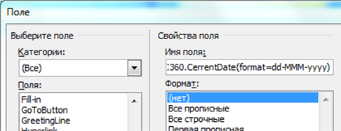

Вставка текущей даты и времени
  1. Вставка текущей даты и времени, вставка поля объединения с помощью тех же команд Word, что и параметры.
  2. Вместо C360.parameterName, используйте C360.CurrentDate.
  3. Добавьте дополнительные параметры для управления форматом даты и времени.
  4. Введите параметры в скобках.
    Наиболее важным параметром является format=. Спецификация после = является стандартным форматированием компонентов. NET для значения даты и времени.
    Существуют стандартные и пользовательские форматы.
    • Стандартные форматы: предпочтительные. См. раздел https://msdn.microsoft.com/ru-ru/library/az4se3k1(v=vs.110).aspx. Если формат отсутствует, используется стандартный формат.
    • Пользовательские форматы: см. страницу https://msdn.microsoft.com/ru-ru/library/8kb3ddd4(v=vs.110).aspx. Если формат отсутствует, используется стандартный формат.
    • Timezone=: значение может быть в UTC или пользовательском формате. Если используется значение UTC, дата и время отображается в UTC (время по Гринвичу). Если используется пользовательское значение, отображается дата и время локального часового пояса конечного пользователя. Если часовой пояс не указан, по умолчанию используется UTC.
  5. При наличии нескольких параметров используйте точку с запятой для разделения.
