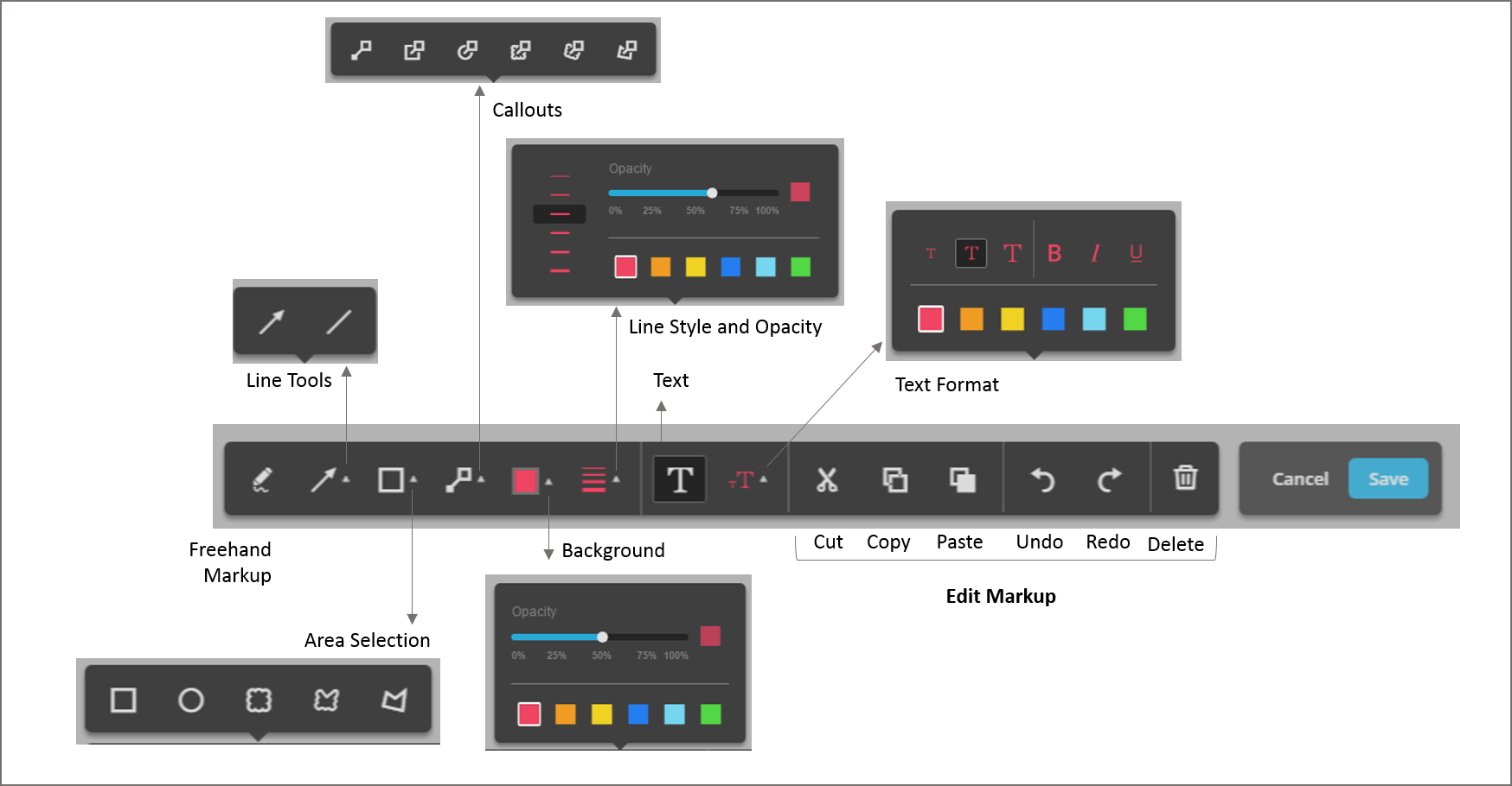

Панель инструментов «Пометка» содержит следующие инструменты:
  • От руки
  • Отрезки
  • Выделение области
  • Выносные элементы
  • Текст
  • Стиль и формат этих инструментов можно изменить с помощью следующих инструментов:
  • Фон
  • Стили линий
  • Текстовый формат
С помощью этих инструментов можно пометить любую часть проекта.
Чтобы использовать инструменты рисования, выберите нужный инструмент, щелкните в любом месте проекта и начните рисовать. При сохранении пометки к проекту добавляется маркер.
Чтобы добавить выноску, щелкните меню «Выноска» и выберите нужный вариант выноски. Доступны следующие варианты выносок:
  • текст для точки;
  • текст для прямоугольной рамки выбора;
  • текст для круглой рамки выбора;
  • текст для рамки выбора в виде облака;
  • текст для настраиваемой рамки выбора в виде облака;
  • текст для рамки выбора в виде многоугольника.
Можно задать фон и прозрачность фона для следующих типов пометок:
  • выделение области;
  • выносные элементы;
  • текст.
Чтобы изменить цвет или размер пометки, (1) выберите инструменты «Стиль линии», (2) задайте цвет, ширину и непрозрачность. Выбранные параметры сохраняются для всех инструментов создания пометок до тех пор, пока пользователь их не изменит.
Если требуется изменить цвет фона любого из этих вариантов на белый, уменьшите непрозрачность до нуля.
