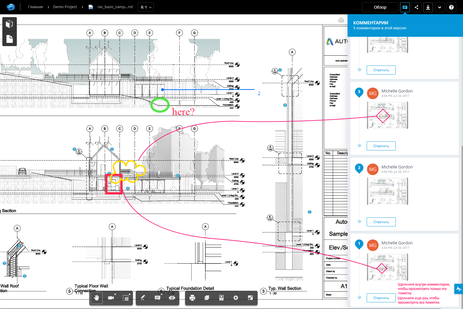

При открытии 2D-файла, в который были добавлены пометки с помощью средства просмотра, будут видимы все пометки для данной версии файла. Эти пометки можно отобразить или скрыть, нажав маркеры «Скрыть/показать» в утилите «Комментарии и пометки». Для просмотра определенной пометки и комментария откройте панель «Комментарии» и выберите комментарий для этой пометки. Все остальные пометки будут выделены серым цветом. Для отображения всех пометок щелкните выбранный комментарий еще раз.
Совет: Чтобы найти соответствующий комментарий для пометки, посмотрите снимок экрана с комментариями. См. рисунок ниже.
