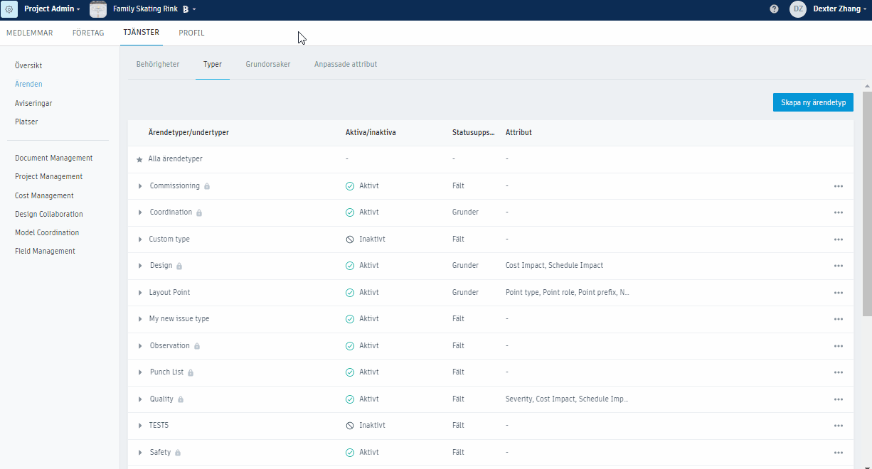

  1. Klicka på modulväljaren .
  2. Klicka på fliken Tjänster.
  3. Klicka på Ärenden i den vänstra panelen.
  4. Klicka på den sekundära fliken under Ärendetyper.
  5. Klicka på Skapa ny ärendetyp.
  6. Ange vilket namn som ska visas i listrutan Ärende.
  7. Du kan även ändra från Aktiv till Inaktiv. Inaktiv förhindrar den nyligen skapade typen från att vara tillgänglig för användning.
  8. Klicka på Skapa.
Arbeta med undertyper
Klicka på pilen bredvid en ärendetyp för att expandera listrutan med undertyper. Du kan lägga till undertyper eller redigera/aktivera undertyper från menyn Mer .
