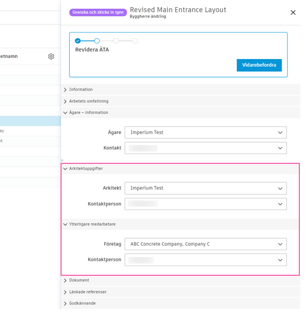

Arkitekter och konsulter
Arkitekter och andra konsulter (t.ex. inspektörer eller ingenjörer) kan delta i arbetsflöden för godkännande av ändringsbeställningar och budgetbetalningsansökningar. Detta möjliggör en granskningsprocess med flera parter, där objekt skickas via samarbetspartner i tidigare led innan de skickas vidare till byggherren.
För Ändringsbegäran (COR), Byggherre Ändring (OCO) (inklusive Potentiell Ändring (PCO) som Ändringsbegäran (COR)) och objekt för budgetbetalningsansökningar kan du ange samarbetspartner i den utfällbara panelen:
Avsnitten Arkitektuppgifter och Ytterligare samarbetspartner i den utfällbara panelen
Samarbetspartner som anges i dessa avsnitt:
Relaterade artiklar: Arbetsflöden för godkännande | Ändringsbegäran (COR), Byggherre Ändring (OCO) och UE-Ändring (SCO - ÄTA) | Budgetbetalningsansökan

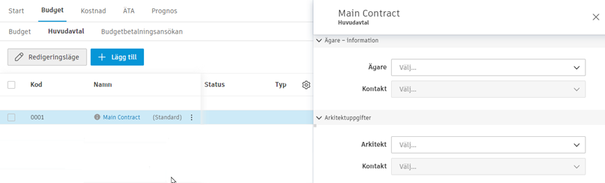

Konfigurera byggherres åtkomst till huvudavtal
Så här ger du byggherrar samarbetsåtkomst för dokumentöverföringar:

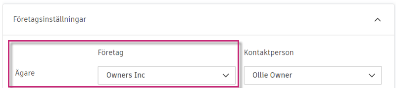

  1. Gå till Tjänster.
  2. Bläddra ned till avsnittet Företagsinställningar på fliken Allmänt.
  3. Välj företag och kontakt för byggherrerollen.
    Avsnittet Företagsinställningar i Allmänna inställningar
  4. I huvudavtalets utfällbara panel tilldelar du rätt byggherre i Information om byggherre.
    Avsnittet Information om byggherre i den utfällbara menyn för huvudavtal
Byggherrar med samarbetsbehörighet kan visa avtalsinformation i huvudavtalstabellen och överföra dokument till bilageavsnittet. Åtkomst till enskilda SOV-objektslänkar är begränsad.

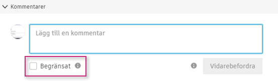

Begränsade kommentarer
Kontrollera kommentarsynlighet med begränsade kommentarer:
Användare med behörigheterna Fullständig kontroll/Administratör ser kryssrutan Begränsad. Markera rutan för att göra kommentaren privat endast för interna teammedlemmar.
Knappen för att begränsa kommentarer
Obs! Kommentarer är begränsade till max 1 000 tecken.

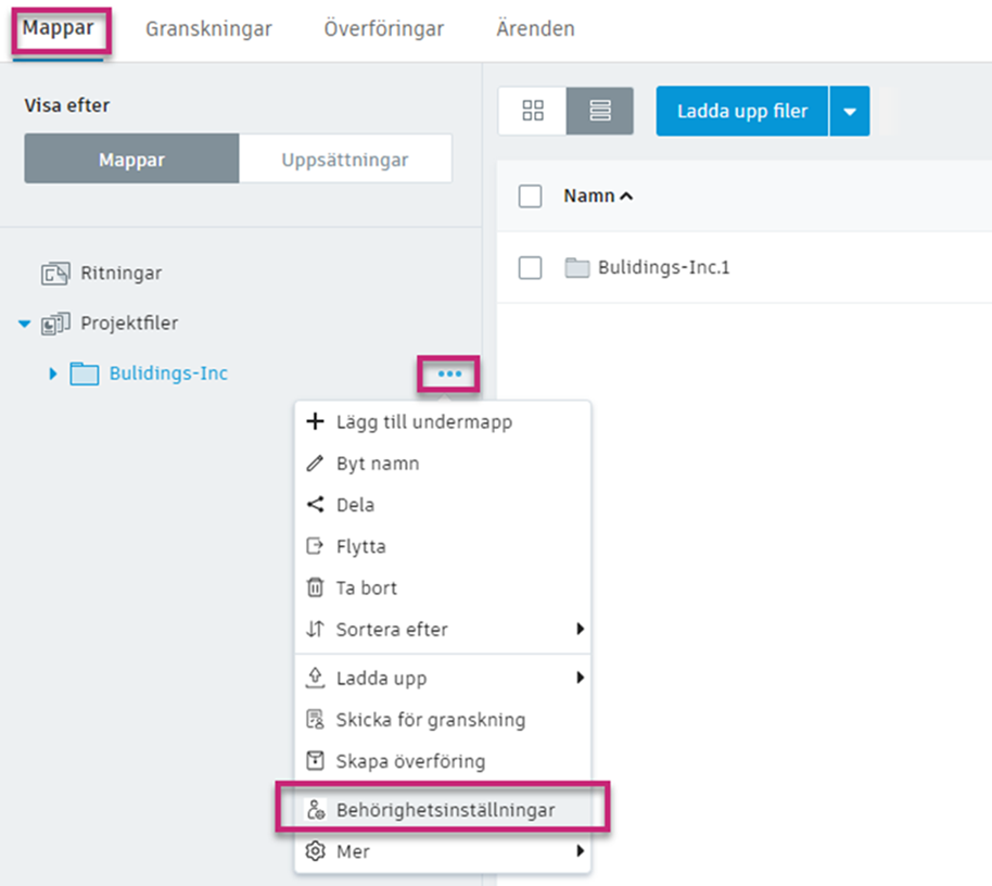

Verktygstips för mappbehörighet
När du visar dokument i Cost Management visar verktygstipsen information om mappbehörigheter:
Ställa in mappbehörigheter manuellt
Om du behöver konfigurera filbehörigheter manuellt använder du verktyget Dokumenthantering. Se Mappbehörigheter för att ta reda på hur du konfigurerar och hanterar åtkomstnivåer för samarbetspartner.
Obs! Behörigheter som anges för huvudmappen gäller automatiskt för alla undermappar.
