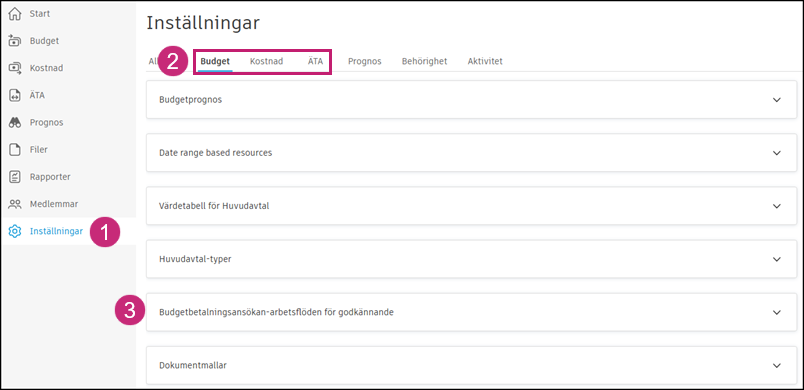

Skapa arbetsflöden för godkännande
Endast projektadministratörer kan skapa och redigera arbetsflöden för godkännande. Så här skapar du ett arbetsflöde:
  1. Välj Modulväljaren Modulväljarikon Meny-pilikon Knapp för alternativet Project Admin och välj sedan fliken Tjänster.
  2. Välj Cost Management i den vänstra panelen och byt sedan till:
    • Fliken Budget för budgetbetalningsansökningar och interna budgetöverföringar.
    • Fliken Kostnad för avtal, kostnadsbetalningsansökningar eller utgifter.
    • Fliken Ändringsbeställning för Byggherre Ändring (OCO) eller UE-Ändring (SCO - ÄTA).
  3. Klicka på relevant listruta beroende på vilken typ av arbetsflöde för godkännande du vill skapa:

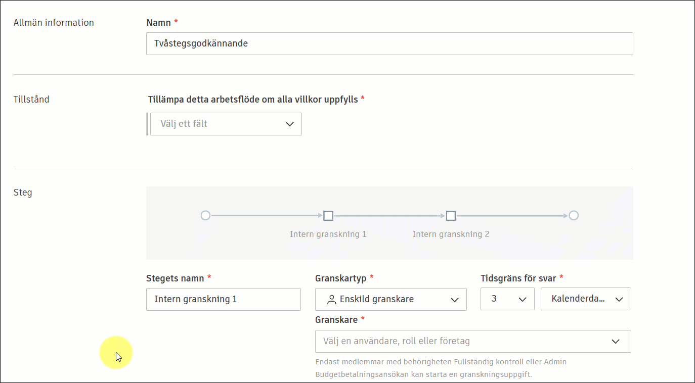

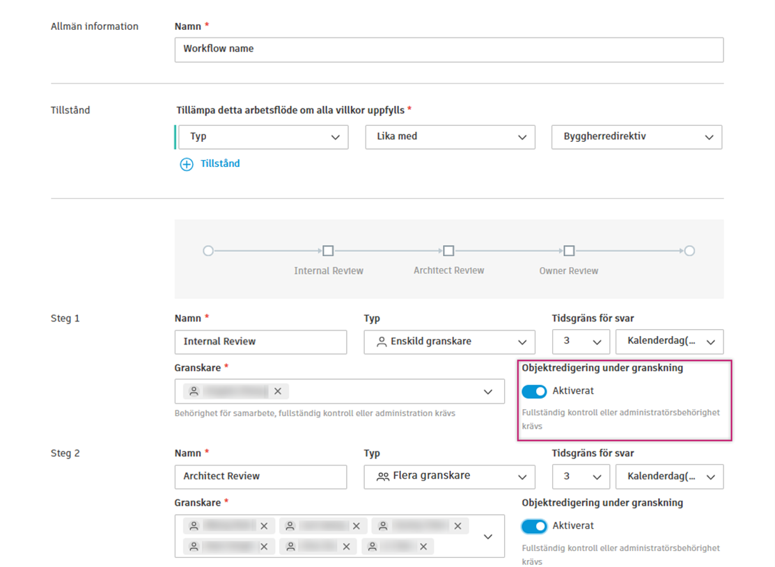

    Inställningar för arbetsflöden för godkännande
  4. Klicka på Skapa arbetsflöde för godkännande.
  5. Välj antal godkännandesteg och klicka på Nästa.
  6. Ange ett namn för arbetsflödet.
  7. Aktivera arbetsflödet automatiskt genom att ställa in villkor i rullgardinsmenyer. Aktivera till exempel när det godkända värdet överstiger 10 000 USD. Villkoren varierar beroende på arbetsflödestyp.
    Tips: Använd anpassade attributtyper (text, nummer, listmeny, kryssruta) för att dirigera arbetsflöden. Läs mer om anpassade attribut.
    Exempel på villkor för godkännande
  8. Tilldela granskare för varje steg. För varje steg kan du:
    • Lägg till ett stegnamn (till exempel Granskning 1, Granskning 2, Granskning 3).
    • ange granskartyp (en eller flera) ange om alla medlemmar måste granska eller ange ett minsta antal
    • fastställa förfallotid för svar
    • välj granskare (medlem, roll eller företag). Den behörighetsnivå som krävs beror på arbetsflödestypen. Se Behörighetskrav för mer information.
    • bestämma om granskare ska kunna redigera objekt som granskas. Observera att redigering av objekt kräver behörigheten Fullständig kontroll eller administratör, även för arbetsflöden som tillåter samarbetsbehörighet för granskare.
      Obs! Arbetsflödesmallar fyller i fältet Granskartyp i förväg. För flerstegsgranskningar kan du anpassa efter behov.

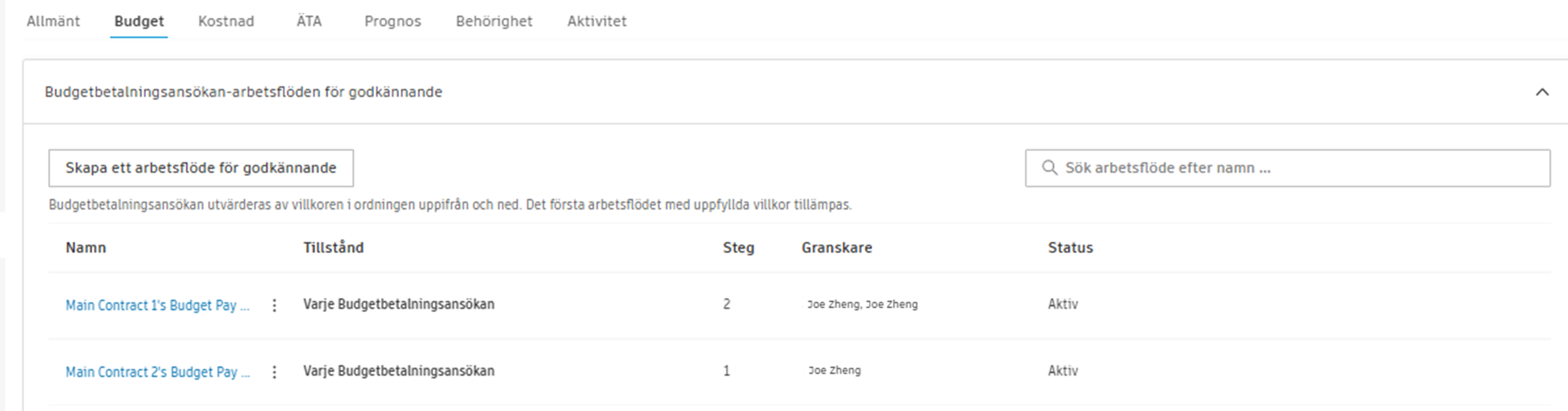

För budgetbetalningsansökningar kan du skapa flera arbetsflöden för godkännande baserat på olika villkor, till exempel huvudavtalet som används. Det innebär att du kan ha olika godkännandeprocesser för olika huvudavtal inom samma projekt.
Budgetbetalningsansökningar utvärderas av arbetsflödesvillkoren i ordning uppifrån och ned. Det första arbetsflödet med uppfyllda villkor tillämpas på betalningsansökan. Kolumnen Giltig för i arbetsflödeslistan visar vilket huvudavtal varje arbetsflöde gäller.
Arbetsflöde för budgetbetalning med kolumnen Giltig för

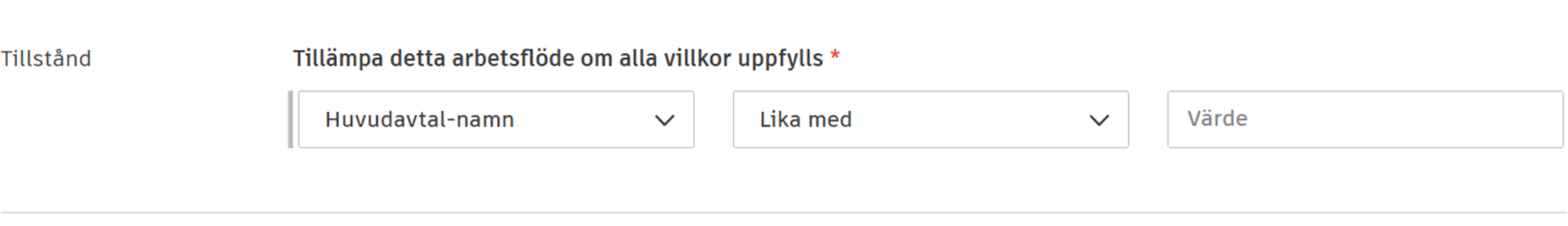

Så här konfigurerar du ett arbetsflöde baserat på huvudavtalet:
  1. Följ stegen i Skapa arbetsflöden för godkännande för att börja skapa ett arbetsflöde för budgetbetalningsansökan.
  2. När du anger villkor (steg 7) väljer du Huvudavtalsnamn från första listrutan för villkor.
  3. Välj Lika med i listrutan för operatorer.
  4. Ange huvudavtalsvärdet i fältet Värde (till exempel MC-01 eller MC-02).
    Konfiguration av huvudavtalets villkor
    Obs! Som standard är fältvärdet "Standardhuvudavtal". Vid kopiering av ett projekt från en mall eller ett källprojekt återställs detta värde till ”Standardhuvudavtal”, eftersom huvudavtal ännu inte finns i målprojektet.
  5. Slutför de återstående konfigurationsstegen för arbetsflödet och klicka på Spara.

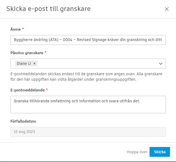

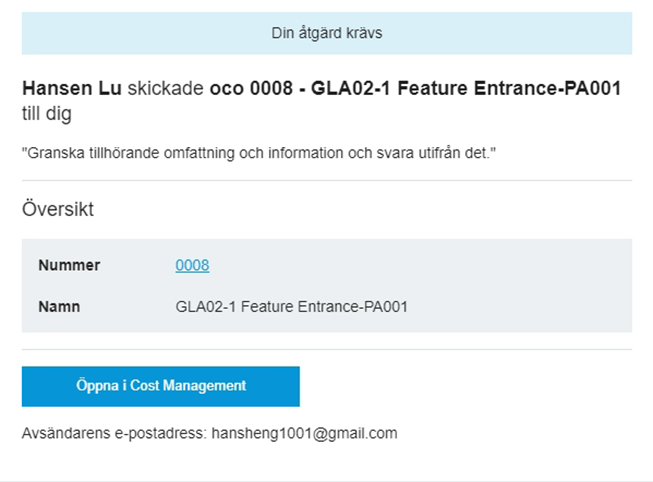

Allteftersom objektet fortskrider underrättas granskarna via e-post. Externa samarbetspartner kan svara direkt på dessa e-postmeddelanden med bilagor och kommentarer. Se mer i Svara på e-postmeddelanden från Cost Management.
E-postaviseringar i arbetsflöde för godkännande
Obs! Projektadministratörer kan granska åt granskare och skicka påminnelser.

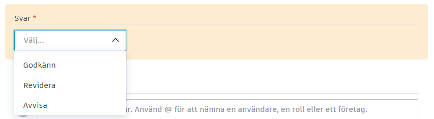

Svarsalternativ
Granskare kan svara med Fortsätt, Revidera eller Avvisa. När en granskare väljer ett svar visas en beskrivning som förklarar resultatet. Beskrivningen varierar beroende på typen av arbetsflöde, aktuellt steg och inställningen Åtgärd vid slutförande:
Listruta med svarsalternativ
Svar Villkor Beskrivning
Fortsätt Sista steget OCH Åtgärd vid slutförande = Inskickat Flera granskare: Objektet skickas till byggherren så snart alla obligatoriska granskare har svarat med Godkänt. Enskild granskare: Objektet skickas till byggherren, arkitekten och samarbetspartnerna.
Fortsätt Sista steget OCH Åtgärd vid slutförande = Godkänt Flera granskare: Objektet blir godkänt så snart alla obligatoriska granskare har svarat med Godkänt. Enstaka granskare: Objektet godkänns.
Fortsätt Inte det sista steget Objektet skickas till nästa granskningssteg.
Revidera Ej Tillämpligt Objektet skickas tillbaka om det har statusen Revidera och skicka in igen.
Avvisa Ej Tillämpligt Objektet skickas tillbaka om det har statusen Avvisad.
