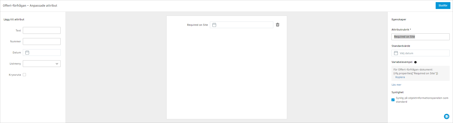

Vissa anpassade attribut genererar en anpassad variabel som kan refereras i dokument. Alla anpassade attribut skapar inte poster med anpassade variabler. Följande stöder anpassade variabler:
Formatet för dessa anpassade attribut är {xxx.properties["Attribute Title"]}.
Till exempel:
Ett anpassat datumattribut för en offertförfrågan som heter ”krävs på plats” skulle vara {rfq.properties["krävs på plats"]} skulle returnera angivet datum.
Du kan kopiera variablerna från redigeringsskärmen för anpassade attribut i Project Admin.
