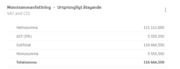

Med hjälp av skattevariablerna {#taxes} och {/taxes} kan du generera en lista över skattesammanfattningen. Till exempel, mot bakgrund av följande skattesammanfattning i Cost Management:
kan du lägga till följande till ett dokument i en tabell:

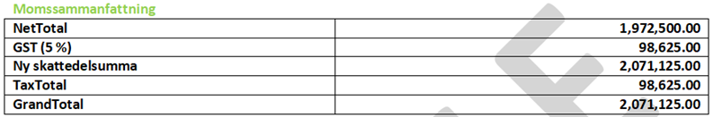

{#taxes | toList}{name}{#rate}({rate*100}%){/} | {amount}{/taxes | toList}
för att ta fram:
