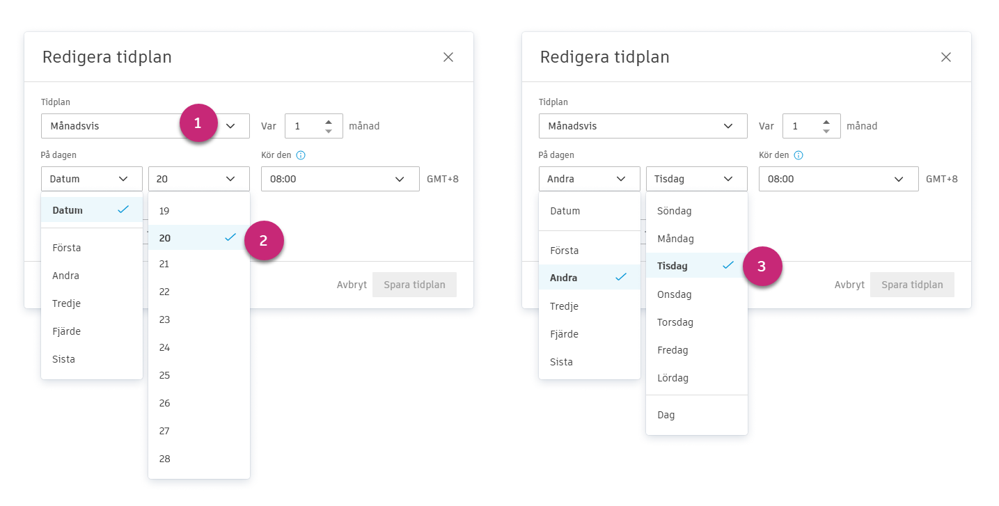

Schemalägg ögonblicksbilder av budget
Konfigurera automatiska ögonblicksbilder för att samla in budgetdata med jämna mellanrum. Du kan konfigurera hur ofta, vilken dag, tid och under hur lång tid ögonblicksbilder ska tas:
  1. Välj mellan veckovisa eller månatliga ögonblicksbilder.
  2. Ange veckodag för veckovisa ögonblicksbilder. För månatliga tidplaner tas ögonblicksbilder endast en gång per månad.
  3. För månatliga tidplaner, ange vilken specifik dag i månaden det gäller (till exempel första, andra eller sista). Standardvärdet är första. Om du till exempel väljer andra tisdagen schemaläggs ögonblicksbilden till den andra tisdagen i varje månad.
Inställning för ögonblicksbild av budget
När du konfigurerar ögonblicksbilder får du en uppskattning av hur många ögonblicksbilder som kommer att genereras inom den angivna tidsramen.
Obs! Endast en tidplan för ögonblicksbilder av budgeten kan vara aktiv åt gången.
Om du vill ta bort en tidplan klickar du på Redigera tidplan och väljer sedan Ta bort tidplan.
Ögonblicksbilder är tillgängliga i fliken Budget, där du kan filtrera mellan manuellt och automatiskt skapade ögonblicksbilder. Läs mer om Ögonblicksbilder av budget.

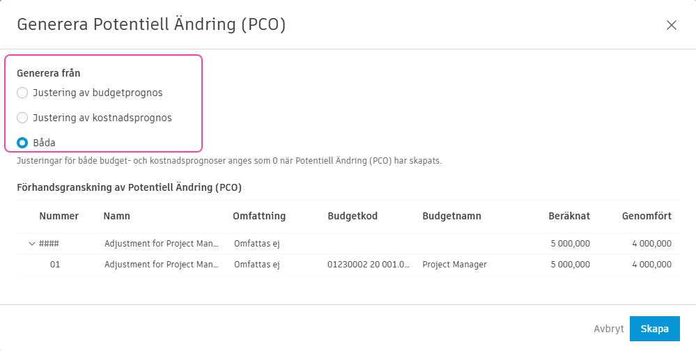

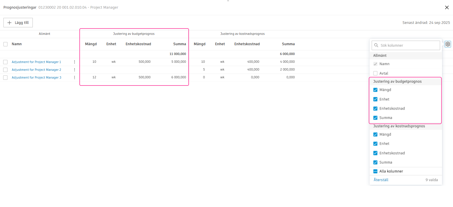

Budgetprognos
Med budgetprognoser kan du prognosticera både intäkter och kostnader, vilket ger insyn i beräknade avgifter genom att beräkna skillnaden mellan prognosticerade budgetintäkter och prognosticerade kostnader. Detta gör det möjligt för generalentreprenörer att hantera scenarier där tidsrelaterade resurser kan ändras (till exempel ökade timmar) utan att överskrida det garanterade maxpriset (GMP), vilket kräver antingen ändringsbeställningsöverföringar eller interna budgetöverföringar.
Aktivera för att visa budgetprognoskolumner och tillåta budgetprognosjusteringar. Rekommenderas när du använder ett kostnadsplus-huvudavtal.
Om växlingsknappen är på:
Obs! Den här inställningen kan inte inaktiveras när Prognosticerad slutlig budget har valts som distributionskurva i kassaflödesinställningarna. Se Prognosinställningar för att läsa mer.

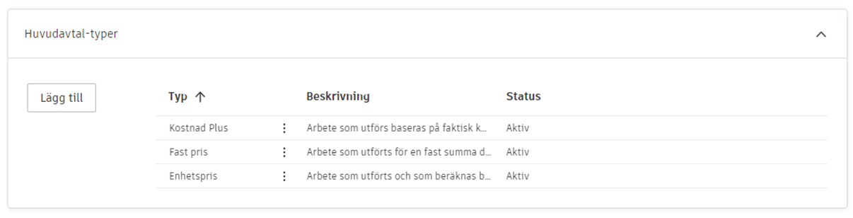

Huvudavtalstyper
Ett huvudavtal är den huvudsakliga avtalsbundna överenskommelsen som slutits direkt, exempelvis mellan en ägare och en huvudentreprenör. När du skapar ett nytt huvudavtal kan du välja huvudavtalstyp från de fördefinierade alternativen eller lägga till en typ i inställningarna som passar ditt företags behov.
Välj bland följande alternativ:
Tips: Det går inte att ta bort systemets standardvärden. Du kan inaktivera dem så att de inte visas i användargränssnittet.
Om du vill lägga till en huvudavtalstyp klickar du på Lägg till i det övre vänstra hörnet av Huvudavtalstyper.
Inställningspanel för huvudavtalstyper som visar alternativ för avtalstyper
