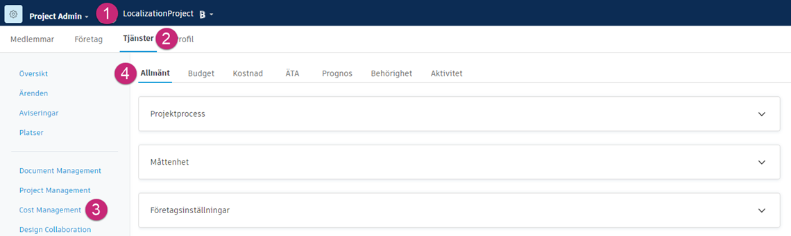

Gå till Inställningar
  1. Klicka på modulväljaren .
  2. Välj fliken Tjänster.
  3. Välj Cost Management i den vänstra panelen.
    Obs! Om du öppnar Project Admin direkt från Cost Management så börjar du i den här positionen.
  4. Den sekundära fliken Allmänt är standardvalet.
Härifrån kan du granska och justera informationen på de sekundära flikarna under Tjänster:
