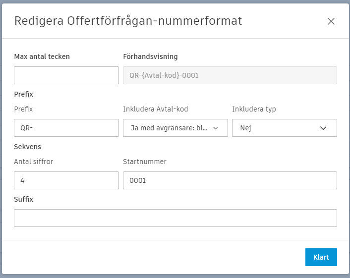

Nummerformat
Ändra det nummerformat som genereras när du skapar ändringsbeställningar och kostnadsobjekt.
  1. Klicka på Modulväljaren modulväljarikon menypilikon knapp för alternativet Project Admin.
  2. Välj fliken Tjänster.
  3. Välj Cost Management i den vänstra panelen.
  4. Byt till fliken Ändringsbeställningar.
  5. Expandera sektionen Nummerformat.
  6. Välj Mer-menyn Mer-menyikon för det nummerformat som du vill definiera.
Du kan definiera:
Dialogrutan Redigera nummerformat för Offertförfrågan (RFQ) som visar fält för maximalt antal tecken, prefix, siffror, startnummer och suffix

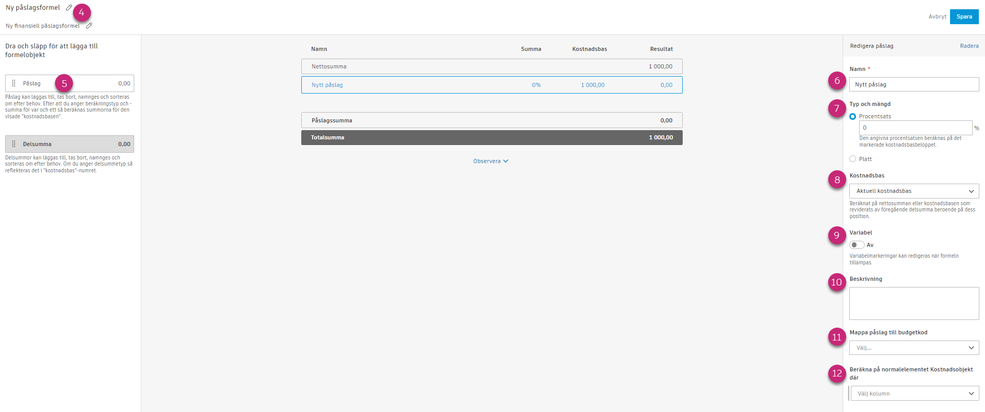

Skapa ett finansiellt påslag för en ändringsbeställning
Som projektadministratör behöver du skapa en finansiell påslagsformel:
  5. Klicka på Lägg till i sektionen Formler för ekonomiska påslag.
  6. Namnge den nya finansiella påslagsformeln. Du kan även lägga till en valfri beskrivning genom att klicka på pennikonen.
  7. Klicka på Påslag från den vänstra panelen för att lägga till den till formeln.
  8. I redigeraren till höger anger du namnet på det nya påslaget.
  9. Välj påslagstyp och summa. Tillgängliga alternativ inkluderar:
    • Procentsats: beräknar påslaget som en procentsats av kostnadsbasen.
    • Fast: en fast summa som tillämpas som en total för påslaget på Potentiell ändring (ÄTA)-nivå.
  10. Välj kostnadsbas för påslaget. Endast tillgängligt för procentsatsbaserade påslag.
    • Aktuell kostnadsbas: Multiplicerar procentsatsen och kostnaden.
    • Nettosumma: Multiplicerar det totala nettobeloppet.
    • Reviderad kostnadsbas: Multiplicerar följande delsumma och procentsatsen.
    • Föregående delsumma för påslag: är lika med summan av alla föregående påslag ovanför det valda påslaget, exklusive nettosumman.
    • Grand total: Multiplicerar beräknad totalsumma och procentsatsen.
    • Föregående totalsumma: Beräknas på totalsumman för nettosumman och alla föregående påslag.
  11. Anger om variabeln kan redigeras när formeln används.
  12. Ange en valfri beskrivning av påslaget.
  13. Som standard beräknas påslag för alla budgetobjekt. Klicka på listmenyn Mappa påslag till budgetkod för att få ett påslag att endast gälla för en specifik budgetkod.
  14. Klicka på Beräkna på normalt kostnadsobjekt där för att välja en kombination av kolumn, operator och värde att tillämpa påslaget på. Som standard beräknas påslag för alla budgetobjekt.
Konfigurationsgränssnitt för finansiella påslagsformler som visar påslagsinställningar, alternativ för kostnadsbas och formelbyggare

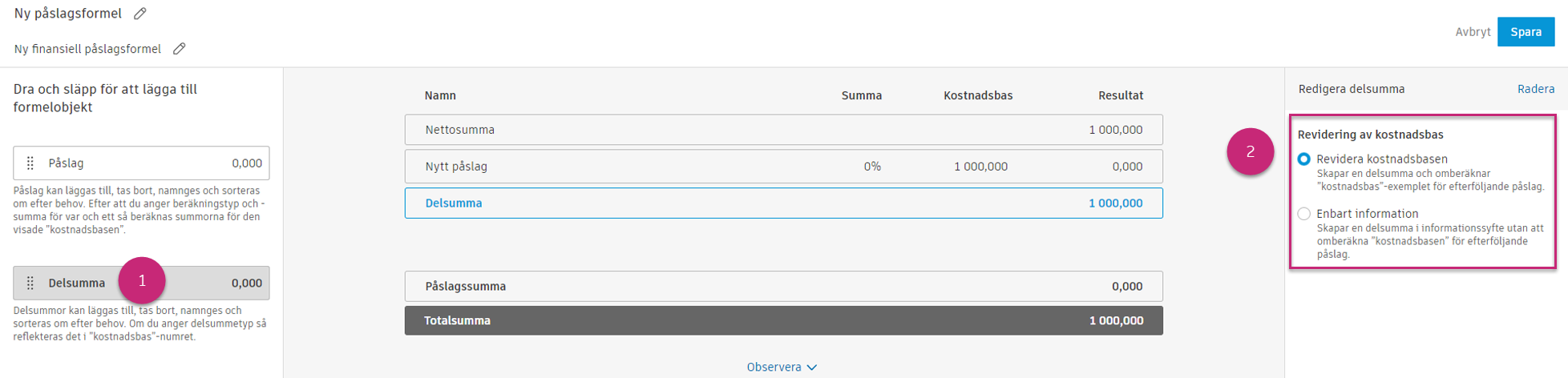

Så här lägger du till en delsumma till din finansiella påslagsformel:
  1. Klicka på Delsumma från den vänstra panelen.
  2. Välj lämplig kostnadsbasrevision. Tillgängliga alternativ inkluderar Revidera kostnadsbas eller Enbart information:
    • Revidera kostnadsbas skapar en delsumma och beräknar om provkostnadsbasen för efterföljande påslag.
    • Enbart information skapar en delsumma i informationssyfte men beräknar inte om kostnadsbasen för efterföljande påslag.
Inställningsalternativ för delsumma som visar ettvalsknappar för Revidera kostnadsbas och Endast information
Du kan lägga till fler påslag eller delsummor efter behov. När allt är klart klickar du på Spara.

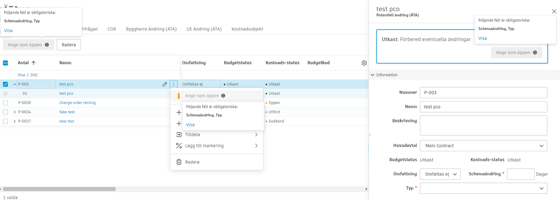

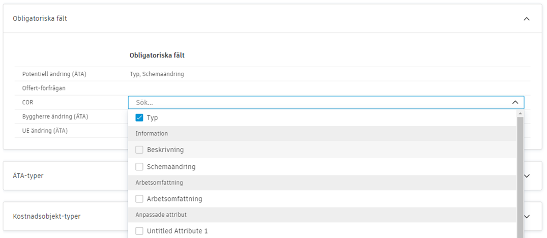

Obligatoriska fält för ändringsbeställningar
Projektadministratörer kan definiera en uppsättning med fält som obligatoriska. Den här inställningen kan vara användbar när du arbetar med arbetsflödet för ändringsbeställningar för att förhindra att du missar viktig information. Så här gör du:
  1. Öppna Tjänster och sedan Cost Management från vänster navigering.
  2. Byt till fliken Ändringsbeställningar.
  3. Bläddra nedåt till Obligatoriska fält.
  4. Välj listmenyn bredvid ändringsbeställningen.
  5. Välj de obligatoriska fälten för ändringsbeställningar. Anpassade attribut visas också i listan.
Obligatoriska fält för konfiguration av ändringsbeställningar som visar listruteval för obligatoriska fält
Obligatoriska fält gäller för alla befintliga instanser och för de som ska skapas i framtiden.

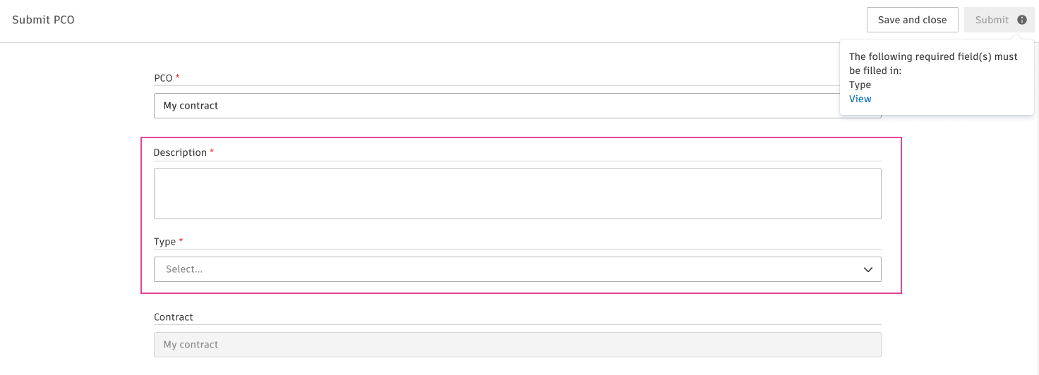

När du ändrar statusen för en ändringsbeställning efter att du har konfigurerat den, markeras dessa fält som obligatoriska. De måste fyllas i för att du ska kunna fortsätta med arbetsflödet för ändringsbeställningar. När du klickar på Visa omdirigeras du till de data som saknas.
Valideringsmeddelande för obligatoriska fält som visar vilka obligatoriska fält saknas med knappen Visa för att omdirigera till data som saknas
Medlemmar med samarbetsåtkomst ser även de obligatoriska fälten när de skickar in en offertförfrågan. Se artikeln Samverkande arbetsflöde vid en potentiell ändringsbeställning för att läsa om hur du samarbetar med leverantörer i Cost Management.
Obligatoriska fält i arbetsflödet för samarbete som visar validering av obligatoriska fält för inlämning av Offertförfrågan (RFQ)

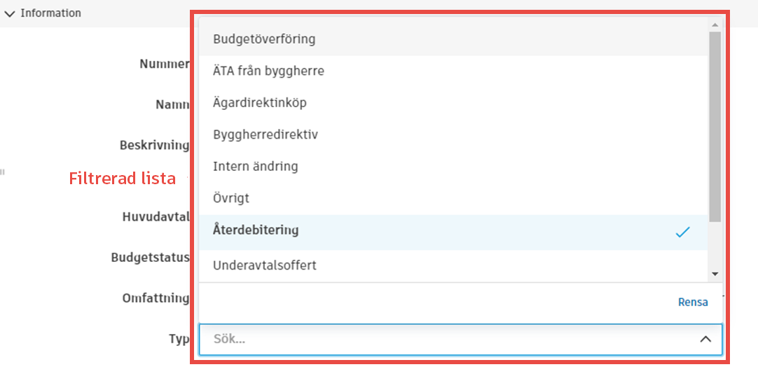

Ändringsbeställningstyper
Ändringsbeställningstyper kan användas för att filtrera budget- och avtalstabeller och ingå i dina ändringsbeställningskoder. Du kan inaktivera standardtyperna eller lägga till egna.
Så här lägger du till ändringsbeställningstyper:
  1. Välj fliken Ändringsbeställning i Tjänster.
  2. Expandera sektionen Ändringsbeställningstyper.
  3. Klicka på Lägg till.
  4. Ange typens namn.
  5. Ange en beskrivning.
  6. Välj vilken ändringsbeställningsmodul en typ gäller för. När du öppnar ändringsbeställningens utfällbara panel, visas den här informationen i fältet Typ som ett alternativ att välja för en viss ändringsbeställning.
    Filtrerad lista över ändringsbeställningstyper som visar typalternativ i listmenyn
  7. Välj om en viss ändringsbeställningstyp ska anges som standardalternativ för en given ändringsbeställning. Om en typ är angiven som standard för en ändringsbeställning kan den inte avmarkeras i sektionen Tillämplig för.
    Standardkonfiguration för ändringsbeställningstyp som visar alternativ för att ange standardtyper
Välj Mer-menyn Mer-menyikon för att inaktivera oönskade standardtyper.

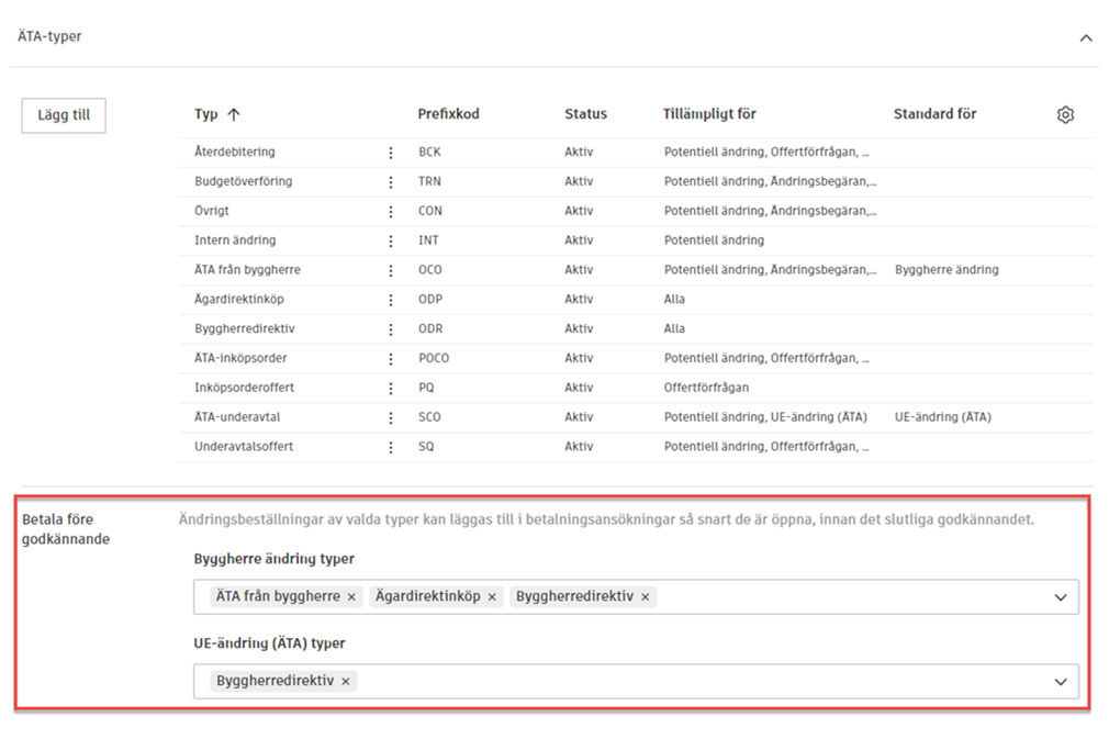

Betalning av ändringsbeställning före godkännande
Administratörer kan välja ändringsbeställningar av typerna Byggherre ändring (ÄTA)/UE ändring (ÄTA) som ska läggas till manuellt i Budget och Kostnadsbetalningsansökningar innan dessa beställningar godkänns. Det innebär att värdet på ändringsbeställningen kan redigeras mellan betalningsansökningar.
Så här lägger du till ändringsbeställningstyper som kan inkluderas i betalningsansökningar när de har åtminstone status Öppen, innan det slutliga godkännandet:
  3. Gå till Betalning före godkännande.
  4. Välj önskade Byggherre Ändring (OCO)- och UE-Ändring (SCO - ÄTA)-typer från listmenyn.
    Inställningar för Betala före godkännande som visar listrutor för val av Byggherre Ändring (OCO)- och UE-Ändring (SCO - ÄTA)-typ
Tips: Läs om hur du lägger till ändringsbeställningar i Budgetbetalningsansökan eller Kostnadsbetalningsansökan.

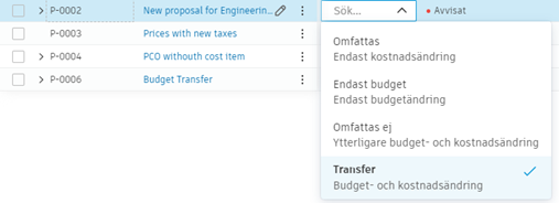

Anpassa namnet på ÄTA-beställningens omfattning så att det passar ditt företags behov.
Så här ändrar du namnet:
  2. Expandera avsnittet Omfattning av Potentiell Ändring (PCO) och kostnadsobjekt.
  3. Du kan antingen lägga till ett anpassat namn för den ursprungliga omfattningen eller ändra dess beskrivning.
Obs! Beskrivningen får inte lämnas tom. Om du raderar den återställs standardinställningen.
I exemplet ändras Övrigt till Överför:
Omfattningsanpassning för Potentiell Ändring (PCO) och kostnadsobjekt som visar namn- och beskrivningsfält med Övrigt ändrat till Överföring som exempel

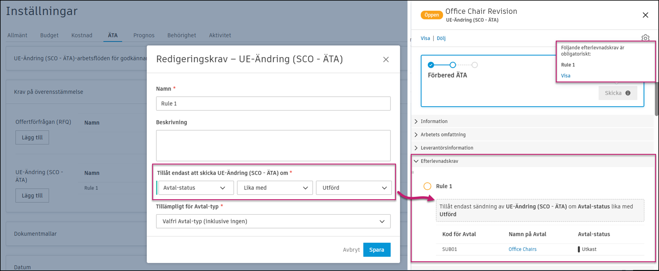

Efterlevnadskrav
Efterlevnadskrav säkerställer att specifika dokument eller villkor uppfylls innan ändringsbeställningar kan skickas in eller behandlas. Du kan ställa in olika efterlevnadskrav för Byggherre Ändring (OCO), Offerförfrågan (RFQ) och UE-Ändring (SCO - ÄTA) för att upprätthålla projektstandarder och efterlevnad av regelverk.
Så här definierar du efterlevnadskrav för ändringsbeställningar:
  1. Välj Tjänster.
  3. Klicka på listmenyn för Efterlevnadskrav.
  4. Du kan lägga till efterlevnadskrav genom att klicka på Lägg till bredvid önskad ändringsbeställningstyp: Byggherre Ändring (OCO), Offerförfrågan (RFQ) eller UE-Ändring (SCO - ÄTA). När du har klickat på Lägg till öppnas respektive kravfönster.
  5. Lägg till namn och beskrivning för kravet – dessa kommer att visas i avsnittet Efterlevnadskrav i panelen för information om ändringsbeställning.
  6. I Krav för att skicka in Byggherre Ändring (OCO),* Krav för att skicka in Offerförfrågan (RFQ)* eller Krav för att skicka in UE-Ändring (SCO - ÄTA) är standardalternativet Kräver ett dokument. Du kan välja det extra alternativet Kräver utgångsdatum på dokumentet. Se avsnittet Konfigurera utgångsdatum för efterlevnadskrav i artikeln Efterlevnadskrav för mer information.
För Byggherre Ändring (OCO):
  1. Du kan välja vilken huvudavtalstyp eller vilket huvudavtalsnamn efterlevnaden ska tillämpas på.
  2. Om ett efterlevnadskrav väntar kan projektadministratörer blockera åtgärder för Byggherre Ändring (OCO). Det här alternativet är användbart när arbetsflödet kräver att obligatoriska dokument skickas in innan det går att skicka in en Byggherre Ändring (OCO). Endast generalentreprenören eller medlemmen med fullständig kontrollbehörighet kan åsidosätta dessa efterlevnadsvillkor. När det är inställt på Tillåt åtgärder för Byggherre Ändring (OCO) blir efterlevnaden valfri.
För Offertförfrågan (RFQ):
  1. Du kan välja vilken avtalstyp efterlevnaden ska tillämpas på.
  2. Om ett efterlevnadskrav väntar kan projektadministratörer blockera RFQ-åtgärder. Det här alternativet är användbart när arbetsflödet kräver obligatoriska dokument innan en RFQ eller PCO som RFQ kan skickas för granskning eller godkännande. Endast generalentreprenören eller medlemmen med fullständig kontrollbehörighet kan åsidosätta dessa efterlevnadsvillkor. När det är inställt på Tillåt RFQ-åtgärder blir efterlevnaden valfri.
Och för SCO:
  1. Ställer du in ett villkor som ska ligga till grund för efterlevnaden. Du kan till exempel skapa ett villkor där du inte kan skapa SCO:er såvida inte avtalet har statusen Utfört.
  2. Du kan välja vilken avtalstyp efterlevnaden ska tillämpas på.
Klicka på Spara när du är klar.
När du har lagt till ett efterlevnadskrav i Tjänsterna visas ett meddelande när efterlevnaden inte uppfylls under arbetsflödet: Följande efterlevnadskrav uppfylls inte följt av en lista över krav som inte har uppfyllts.
Meddelande om efterlevnadskrav som visar krav som inte uppfyllts samt en lista över efterlevnadsobjekt som saknas
Se artikeln Efterlevnadskrav för att ta reda på hur du arbetar med dessa typer av dokument.

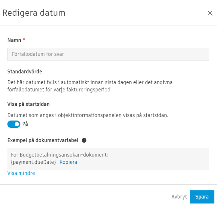

Datum för offertförfrågan, Ändringsbegäran (ÄTA), Byggherre ändring (ÄTA), UE ändring (ÄTA)
Du kan definiera ett standardvärde för datum och välja att de ska visas på startsidan. Det här hjälper dig att hantera tidplanen i Cost Management. Du gör det genom att öppna Mer-menyn Vertikal Mer-menyikon och klicka på Redigera.
Obs! Objekt utan Mer-menyn Vertikal Mer-menyikon kan inte visas på startsidan och kan inte redigeras.
Du kan välja standardvärde för datumet om det är tillämpligt. Använd alternativet relativt datum för de fall där en aktivitet står i relation till datumet för en annan aktivitet (till exempel att skapa en upphandlingsplan). Alternativet relativt datum är bara tillgängligt för redigerbara systemgenererade datum och anpassade datum. Här kan du välja det antal dagar som ett svar krävs inom för en offertförfrågan (RFQ).
Tips: Du kan skapa relativa datum för anpassade attribut och anpassade kolumner.
Du kan se exempel på tillgängliga dokumentvariabler genom att klicka på Visa fler. Du kan använda dem för att förbereda dokumentmallar.
Konfigurationspanelen Redigera datum som visar inställningar för standardvärden, alternativ för relativa datum och exempel på dokumentvariabler
