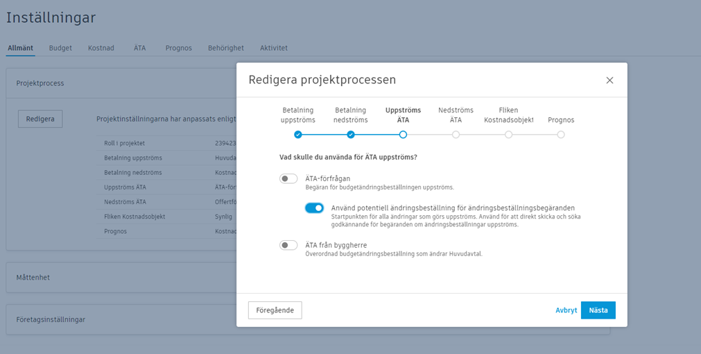

Projektprocess
Den här valfria processinställningen stöder en enkel konfigurationsprocess för olika medlemmar. Baserat på den valda rollen och projektinställningarna kan du konfigurera vilka komponenter som ska visas i Cost Management och tillämpa lämpliga behörigheter.
Inställning för projektprocess
Genom att använda projektprocessinställningar är alternativet att aktivera ett samarbetsflöde för en potentiell ÄTA-beställning tillgängligt. Mer information om samarbetsarbetsflöden och deras inverkan på Potentiella Ändringar (PCO) finns i artikeln Samverkande arbetsflöde vid en Potentiell Ändring (PCO).
Ägarrollsbeteende med arbetsflöde för kostnadsändring
När den primära användaren tilldelas rollen som Ägare i projektprocessinställningen så tillämpar systemet automatiskt specifika beteendeändringar för att optimera arbetsflödet för kostnadsändring:
Med den här automatiska konfigurationen bibehålls korrekt kostnadskontroll och arbetsflödesanpassning när projekt hanteras från en byggherres perspektiv. Mer information om arbetsflöden för ägare finns i artikeln Samarbeta med andra i Cost Management.
Iaktta försiktighet: Behåll endast ett avtal per Potentiell Ändring (PCO). Fler avtal i en Potentiell Ändring (PCO) skapar ett fel.
Med det valfria samarbetsarbetsflödet för potentiella ÄTA-beställningar kan du:
Se artikeln Samverkande arbetsflöde vid en potentiell ändringsbeställning (ÄTA) för mer information.
Obs! När ”Potentiell Ändring (PCO) som offertförfrågan (RFQ)” är aktiverat kan en Potentiell Ändring (PCO) endast kopplas till ett avtal för att åtkomst till samarbete ska fungera.
Viktigt: Det går inte att aktivera arbetsflödet samarbete för ÄTA-beställningar i projekt med befintliga ändringsbeställningar. Du måste vara prenumerant på Autodesk Build för att delta i arbetsflödet. Se Autodesk Build Pricing för mer information.

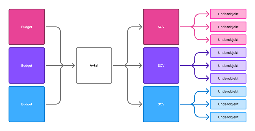

Budget- och avtalsallokering
Medlemmar kan lägga till flera budgetar till ett enda avtal som standard. Här är diagrammet som visar förhållandet mellan budget- och avtalstilldelningar när det här alternativet väljs:
Flera budgetar till ett avtal
Obs!
För alla diagram som presenteras i den här sektionen av artikeln:
  • Mörkare färger avser objekt som är direkt kopplade till budgeten.
  • Ljusare färger representerar underobjekt till de direkt länkade objekten.
  • Ingen bakgrundsfärg betyder att det inte finns någon direkt relation till budgeten.

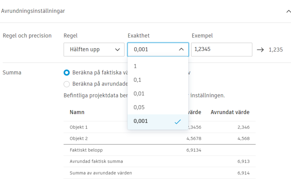

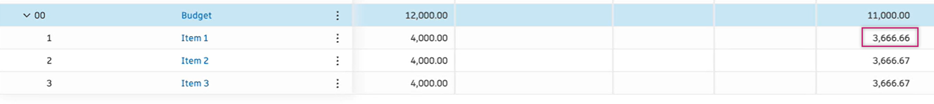

Avrundningsinställningar
Använd avrundningsinställningar för att styra hur nummer visas i Cost Management. Du kan anpassa avrundningen separat för valuta-, nummer- och procentformat för att matcha dina projektbehov.
Vad styr varje format?
Format Gäller för
Valuta
  • Anpassade kolumner formaterade som Valuta
  • Alla systemkolumner för Enhetskostnad och Belopp
Nummer
  • Anpassade kolumner formaterade som Nummer
  • Alla systemkolumner för Antal (Kvantitet), Pris och Kvot
  • Anpassade attribut av nummertyp
Procent
  • Anpassade kolumner formaterade som Procent
  • Alla procentvärden i systemet
Avrundningsinställningar omfattar tre kontroller:
Regel: Hur nummer avrundas.
Noggrannhet: Hur många decimaler som ska visas (exempel: 0,01 visar två decimaler, 0,001 visar tre decimaler).
Summa (endast för Valuta och Nummer): Hur summorna beräknas.
Obs! Procentformat har ingen summeringsregel – procentsatser beräknas alltid på faktiska värden och avrundas sedan.
När du väljer Beräkna på avrundade värden för Valuta eller Nummer:
Exempel på automatiserad avrundning
Viktigt:
Befintliga projektdata beräknas inte om när du ändrar inställningen.
Standardinställningarna tillämpar samma avrundningsregler för formaten Valuta, Nummer och Procent. Du kan anpassa varje format separat efter behov.

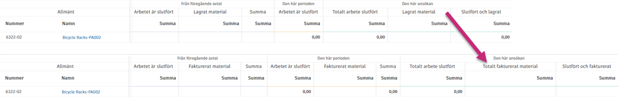

  4. Välj en metod för att beräkna material:
    • Lagrat material – Omfattar material som nyligen lagrats under aktuell period och tidigare lagrat material som ännu inte införlivats i projektet.
    • Fakturerat material – Omfattar både material som ska faktureras under aktuell period och material som tidigare fakturerats. Om du väljer Fakturerat material läggs en helt ny uppsättning kolumner till i både budget- och kostnadsbetalningsansökningar och de ursprungliga kolumnerna Lagrat material ersätts.
Växla mellan alternativen för att se skillnaden i kolumnerna för betalningsansökningar.

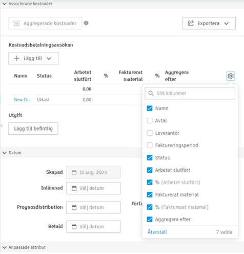

Associerade kostnader
Tips: Du kan välja huruvida Arbetet är slutfört och Fakturerat material ska sammanställas med beloppet eller %. När kostnader sammanställs med % så kommer Arbetet är slutfört och Fakturerat material att sammanställas efter deras %. Kolumnen Lagrat material kommer alltid att sammanställas efter belopp.

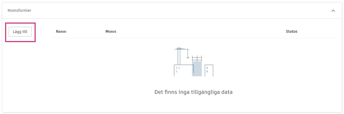

Använd funktionen för anpassad momsberäkning för att beräkna moms i alla kostnadsprocesser och visa moms i den genererade kostnadsdokumentationen för att uppfylla myndighetskrav. Projektadministratörer kan lägga till flera beskattningsmetoder för att kontrollera hur moms tillämpas för varje avtal, betalningsansökan och ändringsbeställning. Alla befintliga metoder kommer att vara tillgängliga i listan.
Skapa en beskattningsmetod
Så här skapar du en beskattningsmetod:
  1. Klicka på Modulväljaren Modulväljarikon Pilikon knapp för alternativet Project Admin.
  2. Gå till Tjänster och klicka sedan på Cost Management.
  3. På fliken Allmänt klickar du på Beskattningsmetoder och sedan på Lägg till.

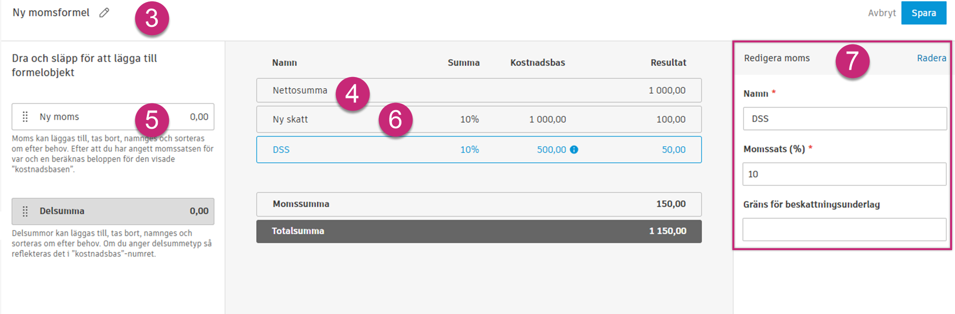

  4. Om du vill redigera metodens namn klickar du på pennikonen.
  5. Om du vill uppdatera standardvärdet för nettosumman (1 000,00) i panelen för förhandsgranskning i mitten klickar du på Nettosumma.

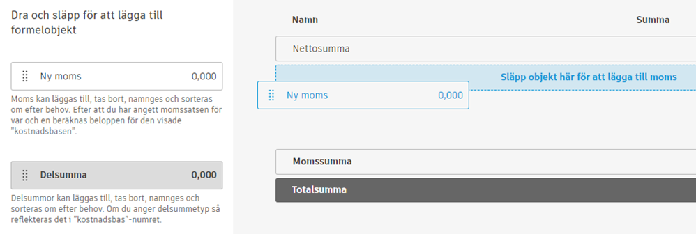

  6. Dra en ny skatt till mittkolumnen för att lägga till den i metoden.
    Lägg till ny moms
  7. Klicka på nytillagd Ny moms för att ange Momssats som en procentsats. Momssatsen kan vara positiv eller negativ. Negativa skattesatser är användbara när man ska beräkna CIS-avdrag.
    Redigera ny moms
    Viktigt: Om skatter i olika beskattningsmetoder har samma namn så kommer de att slås samman till en enda skatt i skattesammanfattningen oavsett skattesats.
  8. Fortsätt att lägga till fler skatter efter behov för att bygga vidare på din formel. När du lägger till skatt beräknas skattesumman baserat på skattesats och nettosumma. Tillsammans ger dessa värden det totala resultatet. Skatter kan läggas till, tas bort, namnges och sorteras om efter behov. När du har angett momssatsen för var och en beräknas beloppen i kolumnen Kostnadsbas.

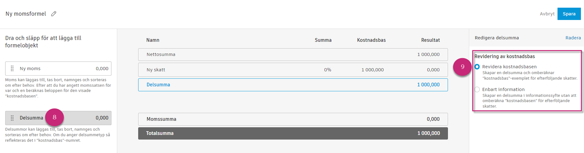

  9. Dra en ny delsumma till mittkolumnen för att lägga till den i metoden. Delsumman används som stöd för en skatt i skatteanvändningsfall.
  10. På den högra panelen kan du välja mellan två alternativ:
    • Revidera kostnadsbas för att omberäkna kostnadsbasen för efterföljande skatter.
    • Endast info om du vill att delsumman ska visas i informationssyfte utan omberäkning av kostnadsbasen för efterföljande skatter.
    Ny delsumma

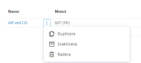

Redigera och hantera beskattningsmetoder
När du har skapat en beskattningsmetod kan du använda Mer-menyn Vertikal Mer-meny-ikon för att ändra metoden med hjälp av följande alternativ:
Beskattningsmetod för kostnad, Mer-meny
Obs! Beskattningsmetoder som har tillämpats på artiklar kan inte redigeras, inaktiveras eller tas bort.

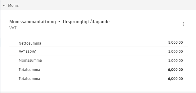

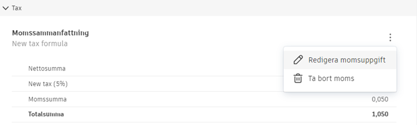

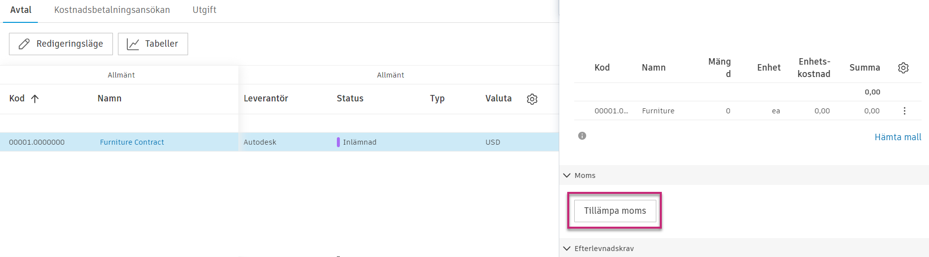

Tillämpa en skatt
Som projektadministratör kan du lägga till momsformler, en momssammanfattning eller tillämpa en skatt på dokumentet för enkel beräkning i alla kostnadsprocesser. Att visa momsen i den genererade kostnadsdokumentationen bidrar även till att uppfylla myndighetskrav.
Så här tillämpar du en skatt:
  1. Klicka på relevant flik för Budget, Kostnad eller Ändringsbeställning i den vänstra navigeringen, beroende på var du tillämpar skatten.
    Obs! Se till att du har lagt till dina beskattningsmetoder i förväg. Se avsnittet Skapa en beskattningsmetod för att läsa mer om hur du lägger till beskattningsmetoder.

  3. Klicka på ett radobjekts namn för att öppna informationspanelen.
  4. I informationspanelen till höger bläddrar du till avsnittet Skatt och klickar på Tillämpa skatt. Om du bara har en tillgänglig beskattningsmetod så tillämpas den metoden på utgiften. Om du har flera beskattningsmetoder väljer du den metod du vill tillämpa.
    Panelen Tillämpa en momsuppgift
    Den tillämpade skatten visas i skattesammanfattningen för radobjektet.
    Information om momssammanfattning

  5. Använd Mer-menyn Vertikal Mer-meny om det behövs och välj Redigera momsuppgift eller Ta bort moms.
    Kostnad Moms Mer-meny
    Om du redigerar skatteinformationen kan du aktivera eller inaktivera specifika skatter efter behov. Ändringen uppdateras automatiskt i sammanfattningstabellen för moms.
Obs! Om avtalets status är Utförd så låses skatteinformationen.

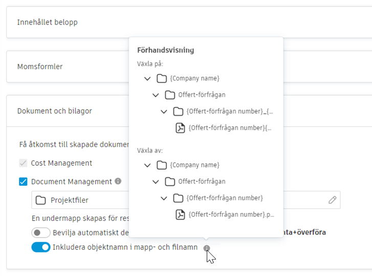

Dokument och bilagor i Cost Management
Du kan välja att arkivera dokument och bilagor i både Cost Management och på angivna platser i Document.
Genom att välja alternativet Document Management kommer dokument och bilagor att lagras i en undermapp som skapas för varje företag. Medlemmar måste ha rätt behörighet till den relaterade mappen för att skapa dokument eller överföra bilagor i Cost Management.
Som projektadministratör kan du automatiskt bevilja behörigheten Skapa till det tilldelade företaget.
I sektionen Dokument kan du hantera mappbehörigheter för ditt företag genom att öppna den utfällbara panelen för avtalet, huvudavtalet, betalningsansökningar och ändringsbeställningar. Klicka bara på Hantera mappbehörigheter för att öppna relevanta behörigheter för det här företagets mapp.
Du kan också inkludera eller exkludera ett objekts namn i mapp- och filnamnet.
Förkorta dokumentnamn

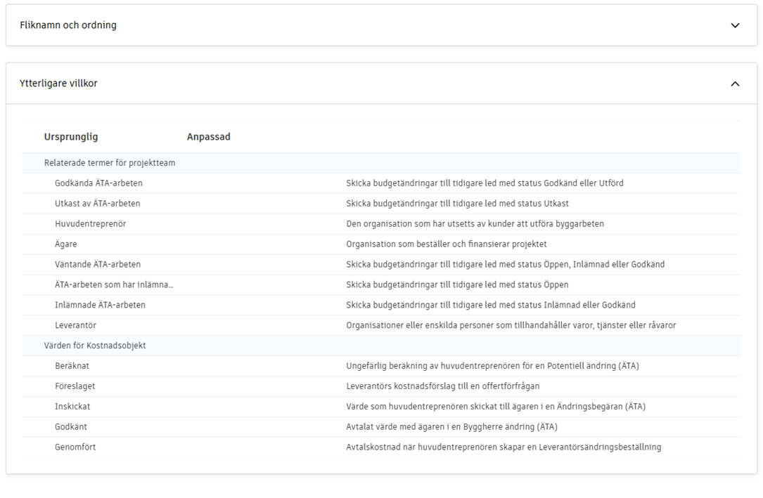

Ytterligare villkor
Som byggherre eller generalentreprenör kan du anpassa:
Ytterligare termer i anpassningsanimation
Ange de termer du föredrar i kolumnen Anpassat. Dessa termer integreras automatiskt och visas inom relevanta områden i hela Cost Management.
Skärmbild av ytterligare termer
