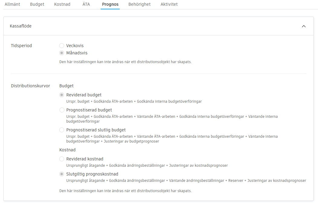

Den sekundära fliken Allmänt är standardvalet. Växla till fliken Prognos.
Kassaflöde
Här kan projektadministratörer ställa in prognosdistribution för kassaflödet i fliken Prognos.
Först väljer du om du vill utföra distributionen veckovis eller månadsvis.
Obs! Den här inställningen kan inte ändras efter att prognosfördelningen har skapats i en budget.
Distributionskurvor
I den här sektionen kan administratörer välja vad som ska ingå i kassaflödesdistributionen. Det finns flera alternativ relaterade till både budget och kostnad.
För budgeten:
Reviderad budget: Detta omfattar Ursprunglig budget, Intern budgetöverföring och Godkända ÄTA från byggherre.
Projicerad budget: Detta omfattar samma element som Reviderad budget, utöver Väntande ÄTA från byggherre.
Prognosticerad slutlig budget: Detta inkluderar alla element i den projicerade budgeten, plus budgetprognosjusteringar. Den här kurvan visas när projektadministratören ställer in inställningen budgetprognos.
För kostnaden:
Reviderad kostnad: Detta omfattar Bekräftade, Godkända ändringsbeställningar och Prognosjusteringar.
Prognostiserad slutlig kostnad: Detta omfattar alla element i Reviderad kostnad samt Reserver och Väntande ändringsbeställningar.
Obs! När ett distributionsobjekt väl har skapats så går det inte att ändra de här inställningarna.
