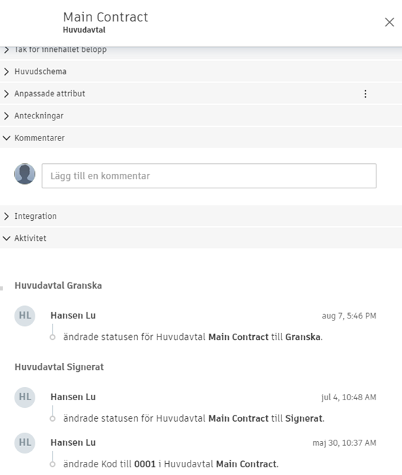

Den utfällbara panelen för varje objekt i Cost Management visar även dess motsvarande aktiviteter. Här är en lista över huvudavtalets aktiviteter:
Vyn över huvudavtalets aktiviteter
