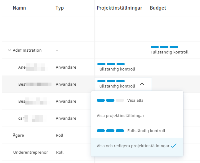

Kontroll över projektinställningar
Med hjälp av projektinställningarnas behörighetsnivå kan ditt team ändra huruvida enskilda projektadministratörer endast kan se dokument eller har redigeringsåtkomst för Cost Management-inställningarna. På så sätt säkerställs att de definierade kostnadsinställningarna inte oavsiktligt ändras.
Välj medlem. I kolumnen Projektinställningar klickar du sedan på listmenyn och väljer Visa alla för enbart visning eller Fullständig kontroll för att kunna redigera.
Listrutan med projektinställningsbehörighet som visar alternativen Visa alla och Fullständig kontroll

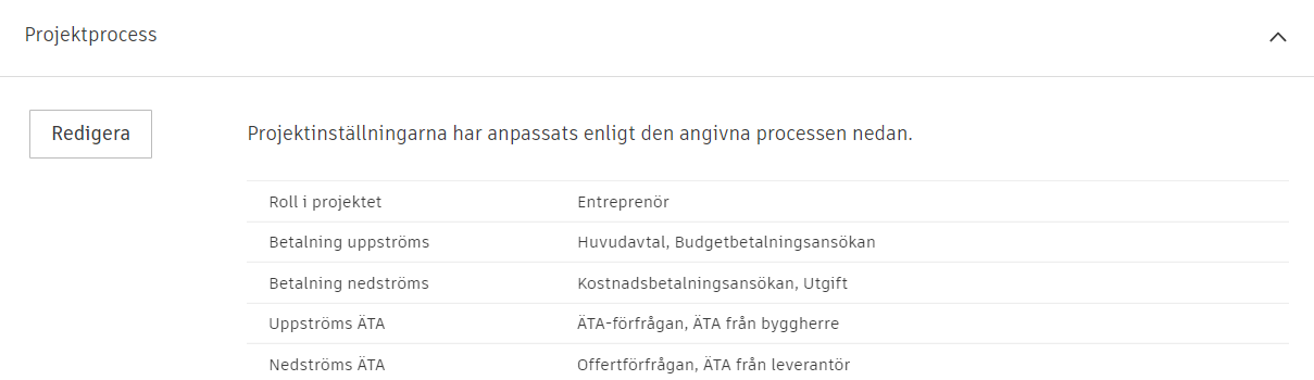

En medlem med Visa projektinställningar kan inte redigera några inställningar för Cost Management. Alternativet Redigera är nedtonat.
Cost Management-inställningar med alternativet Redigera nedtonat för behörighet Visa alla
Du hittar mer information i avsnittet Projektprocess i artikeln Allmänna Cost Management-inställningar.
