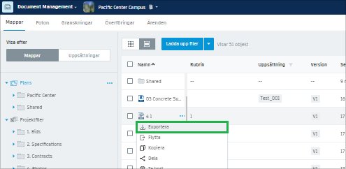

  1. I Document Management klickar du på Mappar.
  2. I miniatyr- eller listvyn kan du hålla muspekaren över ett dokument tills Mer-menyn visas. Klicka sedan på den och välj Exportera.

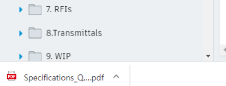

  6. Öppna det exporterade dokumentet i mappen Hämtade filer.

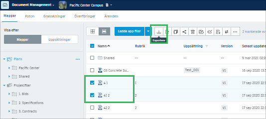

Flera dokument
Du kan exportera flera PDF-dokument som en flersidig PDF-fil i mappen Ritningar. Så här gör du:
  1. Välj flera PDF-dokument i Miniatyr- eller Listvyn.
  2. I det översta verktygsfältet väljer du Exportera.
  3. Upprepa steg 3-6 ovan.
