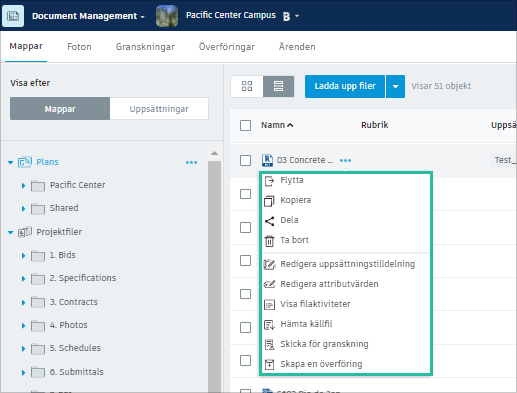

- Håll muspekaren över ett dokument och klicka på menyn Mer
- Välj Lås eller Lås upp i listmenyn.

- Du kan även hålla muspekaren över ett dokumentnamn tills menyn Mer
visas och sedan klicka på menyn och välja Flytta.
visas och sedan klicka på menyn och välja Kopiera.

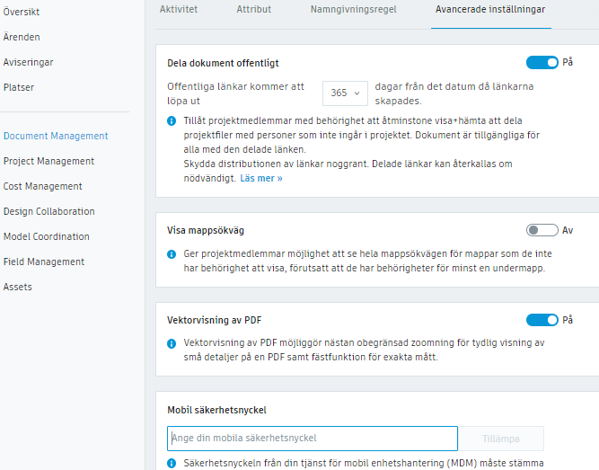

Dela en länk till dokument eller mappar med projektmedlemmar eller allmänheten. Projektmedlemmar måste ha visningsbehörighet för att kunna visa delade dokument de får. Endast dokument i mappen Projektfiler kan delas med allmänheten. Innan dokument kan delas offentligt måste en projektadministratör aktivera offentlig delning. Så här gör du:
Använd modulväljaren för att växla till modulen Project Admin.
Klicka på Document Management under fliken Tjänster i den vänstra panelen.
På fliken Avancerade inställningar aktiverar du Dela dokument offentligt.
Välj antalet dagar på dagen tills de offentliga länkarna upphör att gälla. Du kan välja upp till 365 dagar från det datum då länkarna skapades.
Obs! När du delar dokument med allmänheten kan alla som tar emot länken få åtkomst till, hämta eller ytterligare dela det länkade dokumentet.

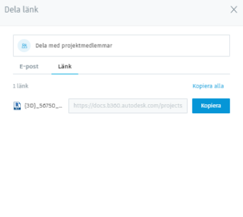

Använd flikarna för att välja om du vill dela via e-post eller genom att skapa länkar.
Om du väljer att dela via e-post ska du ange mottagarens e-postadress, vid behov lägga till en kommentar och klicka på Skicka.
Tips: om du delar med projektmedlemmar kan du klicka i textfältet för att söka efter medlemmar, roller eller företag.
Om du väljer att skapa länkar kan du klicka på Kopiera eller Kopiera alla för att kopiera länkarna till Urklipp och sedan skicka dem till mottagarna enligt den metod du föredrar.

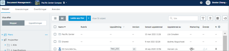

- Klicka på Miniatyrvy eller Listvy.
- Markera det dokument som du vill förhandsgranska.

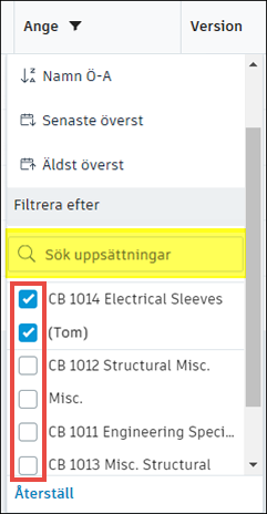

Filtrera efter dokumentuppsättningar
- I listvyn väljer du ett dokument från mappen Ritningar.
- Klicka på rubriken Uppsättning i tabellen.
- I sökrutan skriver du namnet på den uppsättning som du vill visa dokument för.
Tips: du kan även markera rutan bredvid den önskade uppsättningen eller uppsättningarna för att snabbt hitta de dokument du behöver.
