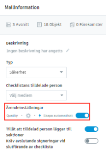

  6. Välj ett alternativ på rullgardinsmenyn Typ.
  7. Du kan aktivera reglagen för att:
    • Automatiskt skapa ärendeinställningar.
      • Obs! Du måste välja en ärendetyp för att skapa inställningar för automatiskt genererade ärenden. Inställningar för sektions- och checklisteobjekt kan ändras.
    • Tillåt att tilldelade personer lägger till sektioner. Varje mallsektion kan ha en tilldelad person som slutför arbetet.
    • Underskrift krävs (av en roll eller ett företag) när checklistan slutförs.

Skapa ärenden automatiskt
Välj det här alternativet om du vill att ett ärende ska skapas automatiskt i projektet om ett icke-överensstämmande svar anges för ett checklisteobjekt. Ett icke-överensstämmande svar är ett angivet svar som inte är godkänt för ett objekt.
Obs!
Automatisk generering av ärenden kan inte användas för text-, datum-, signatur- och numeriska fält.
Aktivera automatisk generering av ärenden
Aktivera automatisk generering av ärenden med hjälp av alternativet i avsnittet med mallinformation när mallen skapas. Konfigurera inställningarna för automatisk generering av ärenden genom att klicka på kugghjulsikonen.
När du har klickat på kugghjulsikonen anger du uppgifter om ärendetyp, tilldelad person och ägare. Klicka sedan på Spara.
