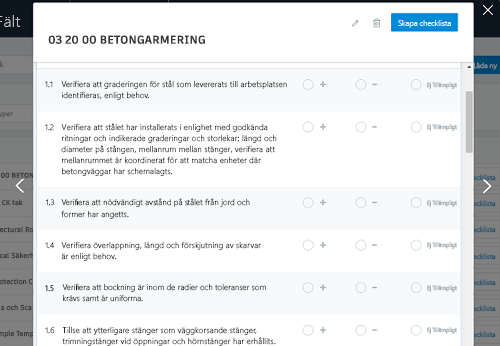

Skapa
Du kan välja från mallar för checklistor i projektet för specifika utvärderingar av i kategorierna kvalitet, arbetsmiljö, slutkontroll och samordnad provning. Det finns två sätt att skapa en checklista från en mall.
När du skapar en checklista i ett projekt får den ett checkliste-ID. Detta kan användas i funktionerna sök, sortera och filtrera för att snabbt hitta den specifika checklistan på webben. Du även söka efter checklistans ID via mobil.
Från checklistans instanslogg:
  1. Klicka på modulväljaren Fälthantering.
  2. Klicka på Checklistor.
  3. Klicka på Skapa checklista.
Från mallens logg:
  2. Klicka på Mallar.
  3. Gör något av följande:
    • Klicka på Skapa checklista i mallistan för att lägga till en checklista för en mall.
    • Klicka för att öppna en mall för en checklista. Klicka på Skapa checklista.

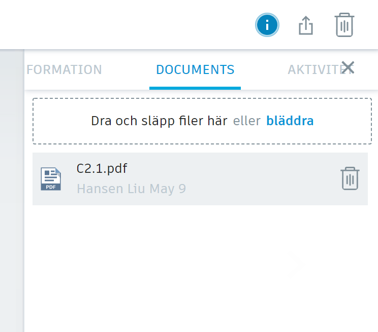

Lägg till eller ta bort dokument
När du redigerar en checklista kan du lägga till dokument från Document Management i BIM 360 eller överföra dem direkt från din lokala dator.
Öppna en checklista till valfritt avsnitt och klicka på Dokument i lådan till höger på skärmen.
Dra och släpp en fil från datorn för att lägga till den i checklistan. Eller klicka på Bläddra för att välja filer från Document Management.

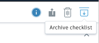

Arkivera och återställa checklistor
Du kan arkivera checklistor när du inte längre behöver visa dem i projektets förteckningar över aktiva checklistor. Det gör det enklare att organisera dina checklistor och du kan alltid visa eller återställa arkiverade checklistor vid behov. Arkiverade checklistor synkroniseras inte med mobila enheter. Endast ifyllda checklistor kan arkiveras.
Om du vill arkivera en checklista öppnar du checklistan och klickar på arkivikonen i det övre högra hörnet. När du bekräftar åtgärden arkiveras checklistan.
Du hittar arkiverade checklistor med hjälp av ett filter. Om du vill återställa en checklista öppnar du den och klickar på återställningsikonen i det övre högra hörnet. När du bekräftar åtgärden arkiveras checklistorna.

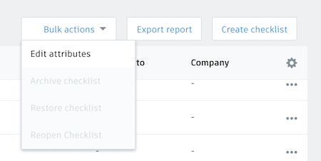

Massåtgärder
Med massåtgärder kan du redigera, arkivera, återställa eller öppna flera checklistor på en gång. Tillgängligheten av de här åtgärderna beror på checklistornas status:
För att massåtgärder ska vara tillgängliga måste du välja flera checklistor. När du har markerat två eller flera checklistor som du vill utföra en massåtgärd på klickar du på knappen Massåtgärder från checklistloggen.
Välj sedan den åtgärd som du vill utföra. När du bekräftar åtgärden tillämpas ändringarna för alla checklistor som du har markerat.
Tips:
Det går att utföra massåtgärder på flera checklistsidor med hjälp av filter. Ställ in det filter som du vill använda, markera checklistorna på sidan och gå sedan till efterföljande sidor för att markera ytterligare checklistor. Nu tillämpas massåtgärder på de markerade checklistorna på alla sidor.
