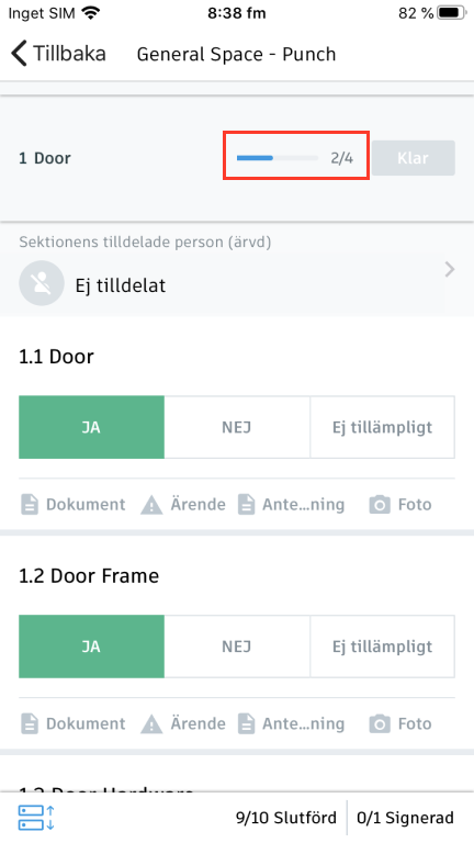

En förloppsindikator visas längst upp när någon fyller i ett checklistseavsnitt. Ett slutförande av ett avsnitt påverkar förloppsindikatorn.

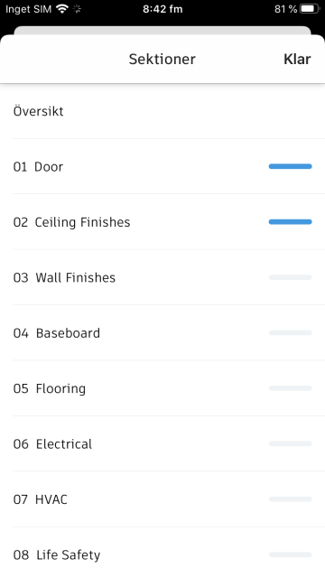

Tryck på avsnittsikonen i det nedre verktygsfältet om du vill visa helhetsförloppet för alla avsnitt i en checklista när du använder en mobil.

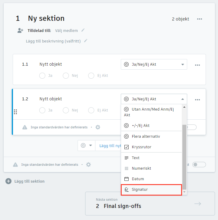

Avsnittssignaturer för checklista
Du kan lägga till avsnittssignaturer i ett checklisteavsnitt när du konfigurerar en checklistemall. Avsnittssignaturer behandlas som objekt i avsnittet.
Klicka på Lägg till nytt objekt när du konfigurerar ett avsnitt. Välj sedan Signatur från listmenyn med svarsalternativ.

När alla objekt i ett avsnitt har slutförts kan du markera själva avsnittet som slutfört.
Tryck på knappen Klar bredvid förloppsindikatorn för att markera att ett avsnitt är slutfört.

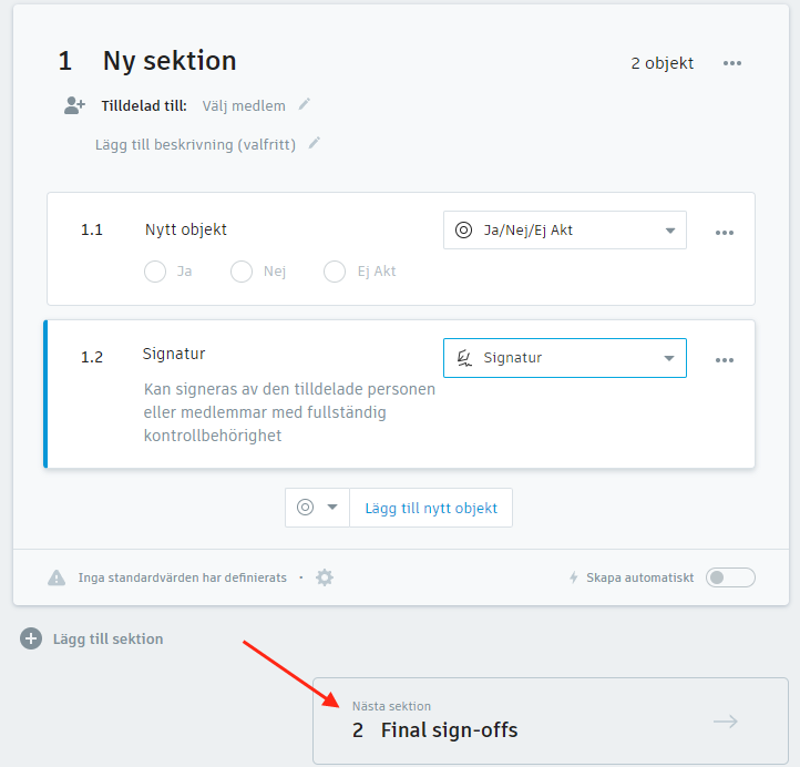

Konfigurera slutliga signeringar
Du kan lägga till slutliga signeringar när du konfigurerar en checklistemall. Slutliga signeringar läggs till i en mall när alla avsnitt har konfigurerats, och mallen kan innehålla en eller flera slutliga signeringar.
När du skapar en mall klickar du på Slutliga signeringar för att konfigurera de slutliga signeringarna.
Använd textinmatningsfältet för att beskriva den roll eller det företag som ska tillhandahålla signeringen. Detta kommer att synas i checklistor som skapas från mallen.
Använd knappen Lägg till signatur för att konfigurera ytterligare slutliga signeringar för mallen.

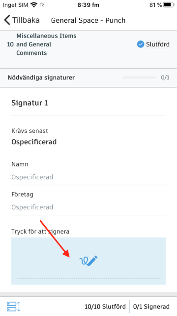

Slutliga signeringar för att slutföra en checklista
Alternativet för slutliga signeringar syns alltid i en checklista, men det blir bara tillgängligt för signering efter att alla checklisteavsnitt har markerats som slutförda.
Ange ditt namn och ditt företag och tryck sedan på signaturrutan för att lägga till en slutlig signering.
