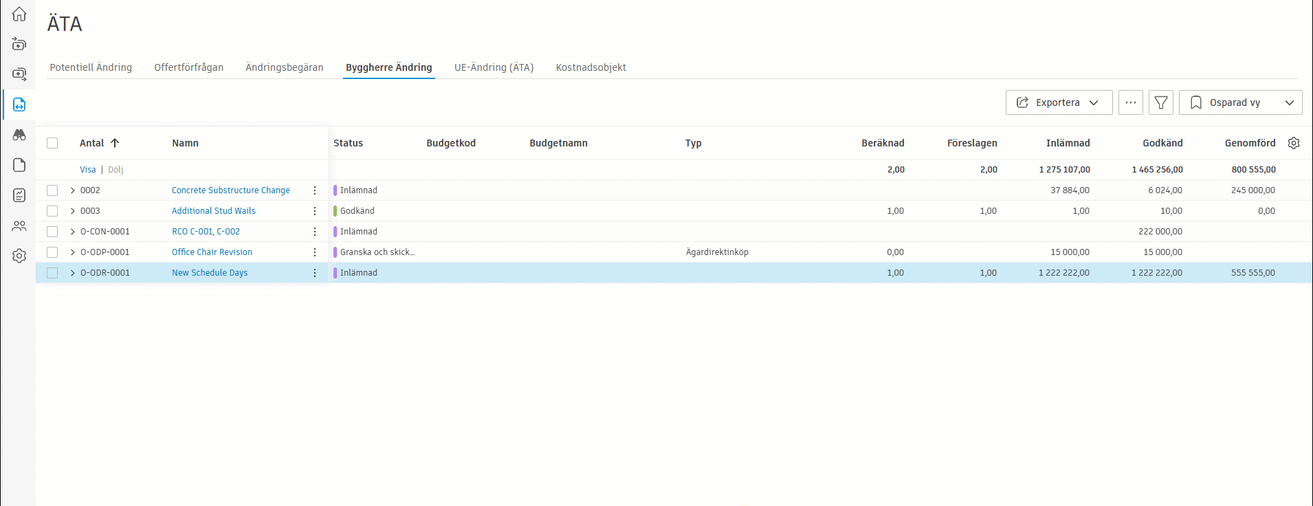

Översikt över ändringsbeställningsflikar

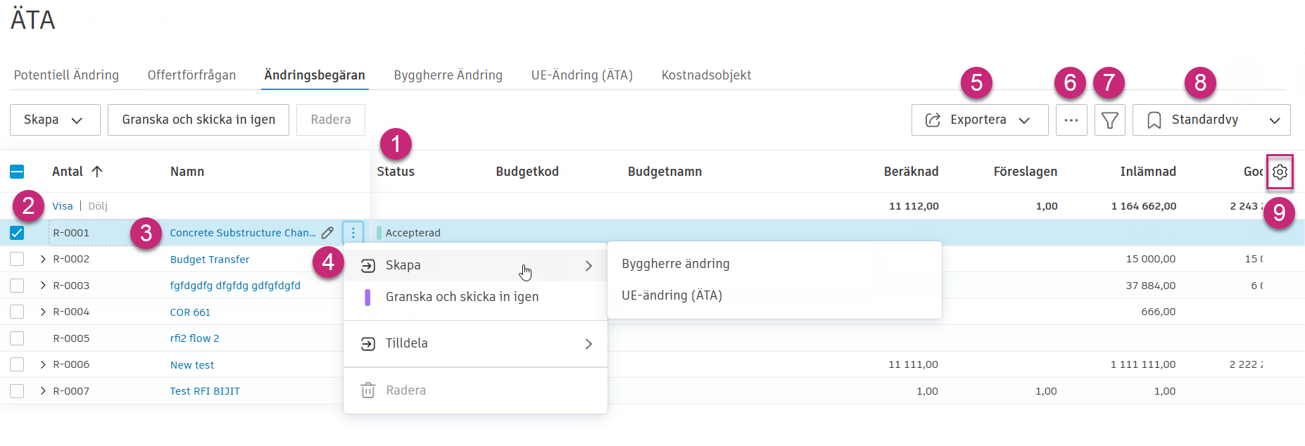

Flikarna Ändringsbegäran (COR), Byggherre Ändring (OCO) och UE-Ändring (SCO - ÄTA) fungerar alla på liknande sätt i Cost Management, med endast små skillnader. Fliknamn kan anpassas av projektadministratörer inom inställningar.
  1. Objektets status uppdateras automatiskt till Utkast efter att en ändringsbeställning skapas från en Potentiell Ändring (PCO). Se artikeln Statusar för beställningsändringar för att läsa mer om statusar för hantering av ändringsbeställningar.

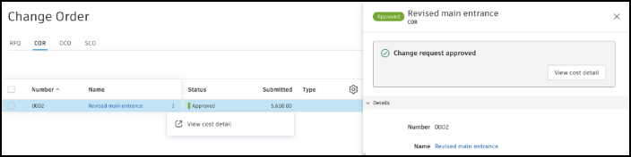

  2. Markera kryssrutan bredvid en eller flera ändringsbeställningar för att ändra status, generera nästa ändringsbeställning eller ta bort en ändringsbeställning.
  3. Markera objektets namn för att öppna den utfällbara panelen. I den utfällbara panelen visas de arbetsflödesbaserade åtgärder som du kan välja för att gå igenom processen för hantering av ändringsbeställningar.

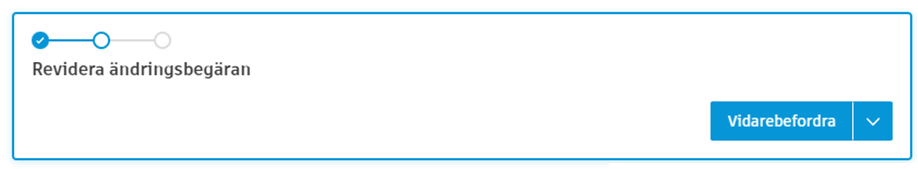

    Arbetsflödesåtgärder i ändringsbeställningar
    Till exempel:
    • När begäran om ÄTA-statusen är Inlämnad, Ange som godkänd och Ange som avvisad kan du se knapparna.
    • Genom att välja Ange som godkänd ändras statusfärgen och nästa alternativ är Ange som avvisad, Skapa och Återgå till inskickad.
    • Med statusen Godkänd kan en Byggherre Ändring (OCO) eller en UE-Ändring (SCO - ÄTA) skapas.
  4. Klicka på Mer-menyn Vertikal Mer-menyikon för att ange status för ändringsbeställningen, skapa eller tilldela en ändringsbeställning, lägga till en markering eller beräkna om en eller ta bort objektet.
  5. Klicka på Exportera för att skapa en ändringsbeställningsrapport.
  6. Klicka på den här ikonen för att visa eller dölj ändringsbeställningens hierarki. Mer information om hur du använder hierarkivyn för att navigera mellan relaterade ändringsbeställningar finns i avsnittet Navigera bland ändringsbeställningar med hierarkivy.
  7. Klicka på Filterikonen för att filtrera och gruppera tabellen.
  8. Se tillgängliga fördefinierade vyer av tabellen eller spara den aktuella vyn av tabellen.
  9. Välj kugghjulsikonen för kolumninställningar för att redigera placering och synlighet för kolumner i tabellen.

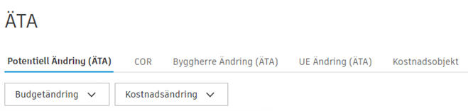

  1. Välj verktyget Ändringsbeställning till vänster.
  2. Välj fliken Potentiell Ändring (PCO).
  3. Aktivera kryssrutan för en eller flera Potentiella Ändringar (PCO)
    Obs! Om du inte har skapat en Potentiell Ändring (PCO) ännu kan du läsa artikelnPotentiell Ändring (PCO) för att lära dig mer om hur man skapar Potentiella Ändringar (PCO).
  4. Klicka på Budgetändring eller Kostnadsändring och välj ändringsbeställningstypen.
    Alternativ för budget- och kostnadsändring

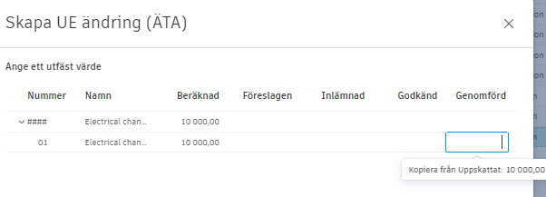

  5. Ange ett utfäst värde vid behov. Du kan kopiera kostnadsobjektsbelopp från en annan kolumn.
    Knappen Kopiera kostnadsobjektsbelopp
    Tips: Du kan använda en kopieringsknapp även på ändringsbeställningsnivå.
  6. Klicka på Skapa.

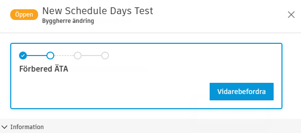

  1. Klicka på det relevanta ändringsbeställningsobjektet. Informationspanelen öppnas.
  2. Ange statusen som Öppen.
  3. Ange en arbetsomfattning vid behov. Fyll till exempel i informationen i sektionen byggherre- eller leverantörsinformation och lägg till ett förfallodatum för svar.
  4. Skapa dokumentpaket i sektionen Dokument och lägg till fler bilagor efter behov.

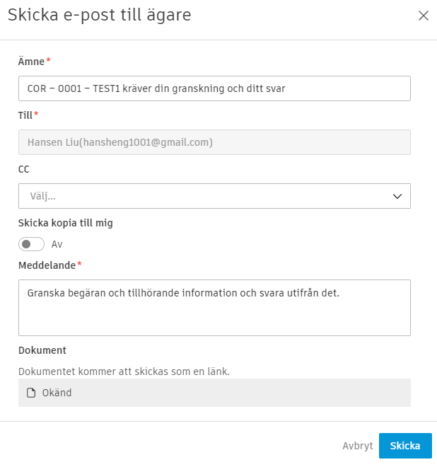

  5. Klicka på Skicka när din ändringsbeställning är klar att skickas.
    Exempel på förbereda ändringsbegäran
  6. Kontrollera informationen i popup-fönstret. Du kan ändra informationen genom att stänga fönstret och återgå till informationspanelen för ändringsbeställningen.
    Exempel på skicka e-post till byggherre
    Tips: Byggherrens kontakt från den utfällbara menyn för Potentiell Ändring (PCO) är standardmottagaren. Du kan ändra byggherrens kontakt i inställningen Företagsinställningar.
  7. Klicka på Skicka.

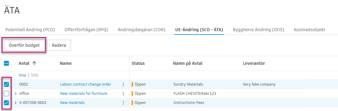

Så här skapar du en budgetöverföring från en UE-Ändring (SCO - ÄTA):
  1. Gå till verktyget Ändringsbeställning och välj fliken UE-Ändring (SCO - ÄTA).
  2. Du kan skapa en budgetöverföring på flera sätt:
    • Från en UE-Ändring (SCO - ÄTA): Klicka på Mer-menyn Vertikal Mer-menyikon bredvid SCO:n och välj Överför budget.
    • Från ett kostnadsobjekt: Öppna UE-Ändringen (SCO - ÄTA), leta reda på kostnadsobjektet, klicka på Mer-menyn Vertikal Mer-menyikon och välj Överför budget.
    • Från flera objekt: Välj flera UE-Ändringar (SCO - ÄTA) eller kostnadsobjekt och klicka sedan på Överför budget i batchåtgärderna.

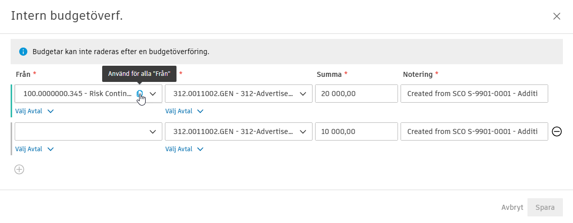

  4. Klicka på ikonen Lägg till för att lägga till fler överföringar, även de som inte är länkade till kostnadsobjekten. Dessa överföringar är separerade i tabellen.
  5. Klicka på ikonen Ta bort för att ta bort en överföring från listan.
  6. Du kan använda knapparna Kopiera till alla ”Från” eller Kopiera till alla ”Till” för att snabbt fylla i alla överföringsrader med samma budget.
    Exempel på knappen Kopiera till alla "Från"
  7. Klicka på Spara för att skapa en eller flera interna budgetöverföringar.

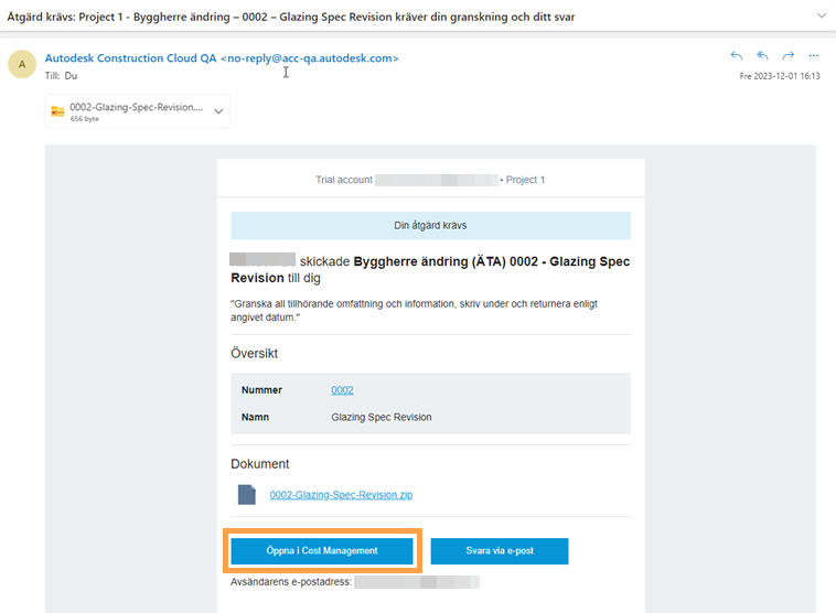

Ta emot och svara på Byggherre ändring (ÄTA) via e-post
I arbetsflödet för ändringsbeställningar så meddelar ett e-postmeddelande en ägare om ändringsbeställningen för granskning, om de har samarbetsbehörighet för ändringsbeställningar.
Som ägare:

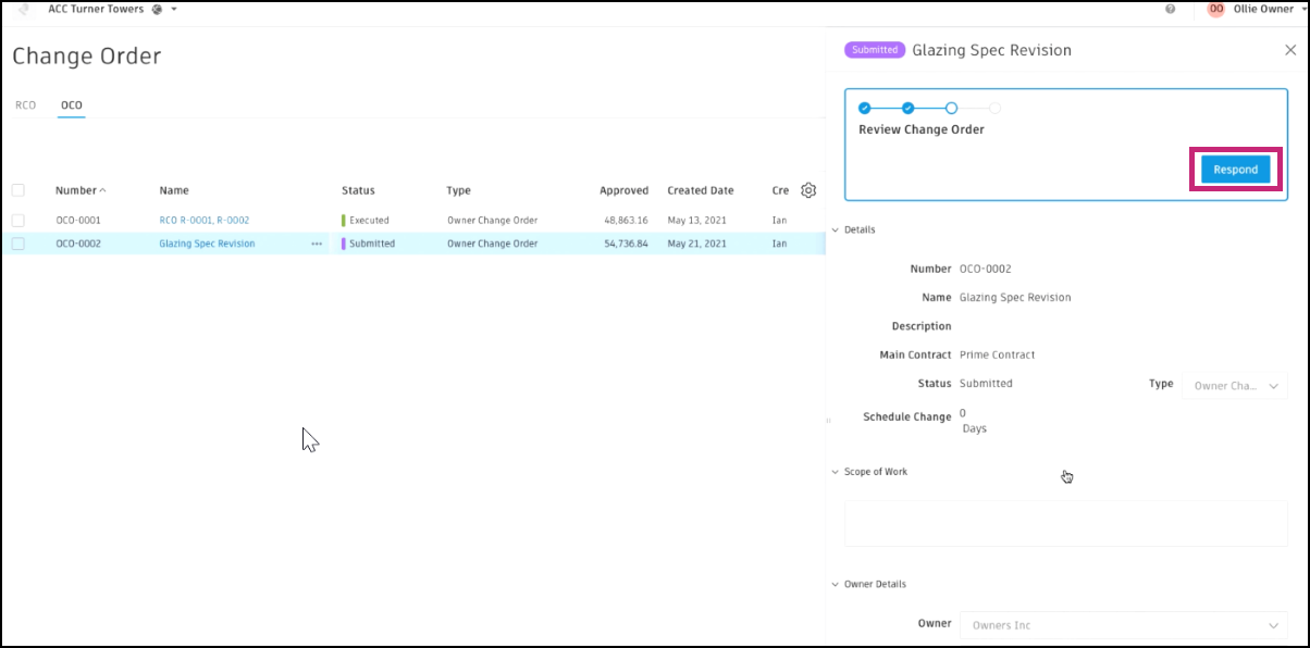

  1. Öppna det mottagna e-postmeddelandet och välj Öppna i Cost Management. När Cost Management öppnas så visas endast den information som hör till byggherren.
    Exempel på e-post om ändringsbeställning till byggherre
  2. Klicka på ändringsbeställningens namn för att öppna den utfällbara informationspanelen.
  3. Bläddra för att granska information, inklusive eventuella dokument. När en ägare har tilldelats samarbetsåtkomst kan du granska, godkänna, avvisa eller begära en granskning.

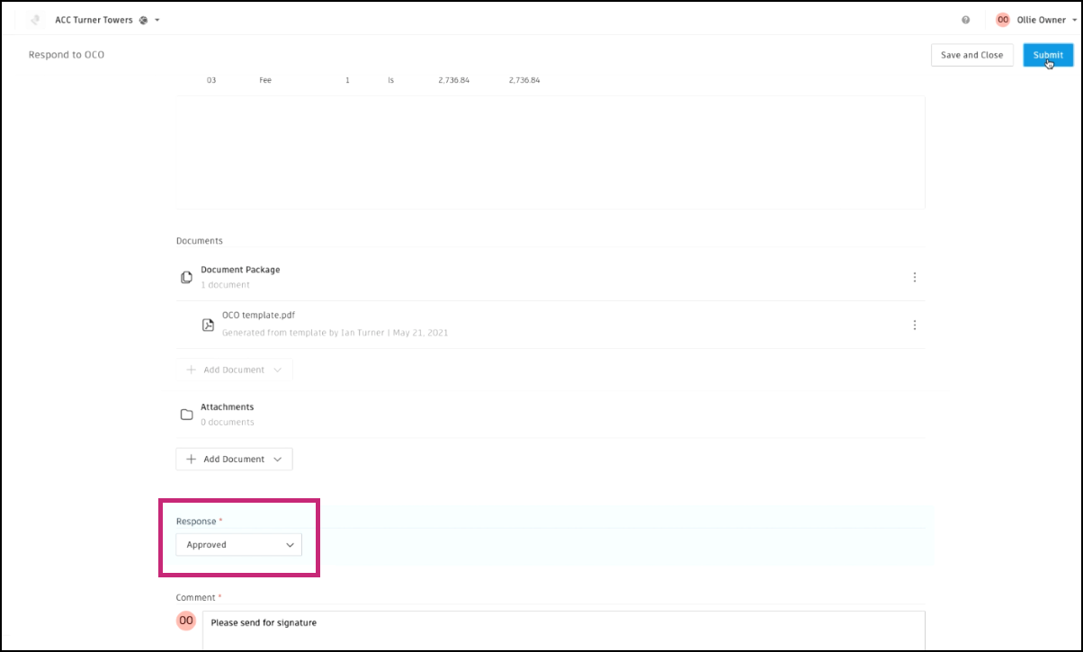

  4. Välj Svara i arbetsflödesfältet.
    Exempel på arbetsflöde för svar från byggherre
  5. Granska arbetsomfattningen och bifogade dokument. Om du vill lägga till bilagor väljer du Lägg till dokument.
  6. Svara genom att klicka på listrutan i sektionen Svar och välj Godkänd, Revidera och skicka igen eller Avvisad.
    Exempel på svarsalternativ för byggherre
  7. Inkludera en kommentar innan du klickar på Skicka.
