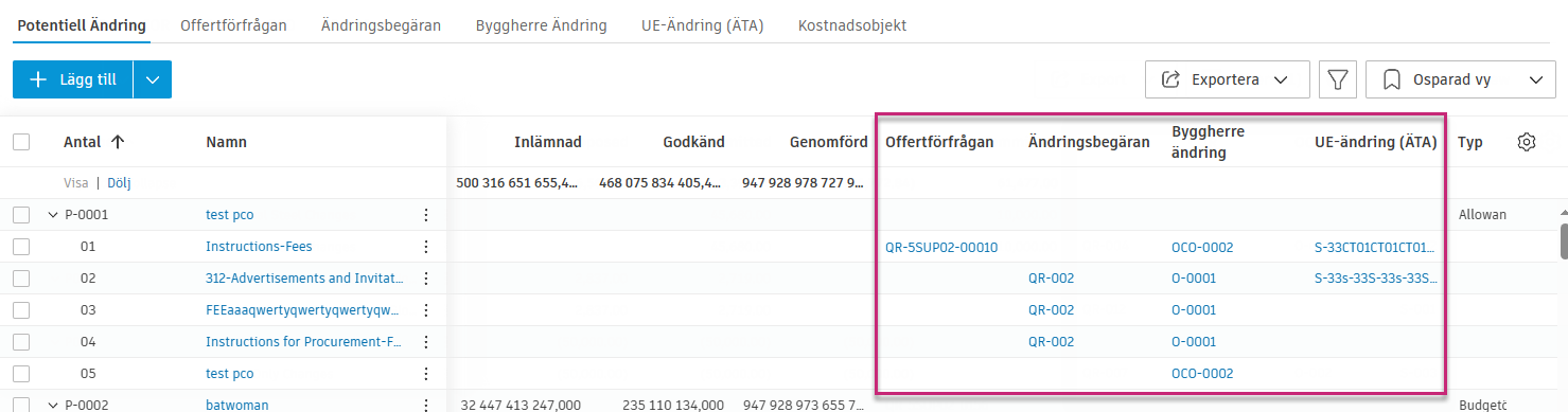

Ändringsbeställningstabellerna ger detaljerad information om kostnadsobjekt, inklusive det associerade ändringsbeställningsnumret. Genom att klicka på varje nummer omdirigeras du till den specifika flik där motsvarande ändringsbeställning finns. En utfällbar meny öppnas för ytterligare information.
Obs! Medlemmar med samarbetsåtkomst ser inte kolumner med kopplade ändringsbeställningar.

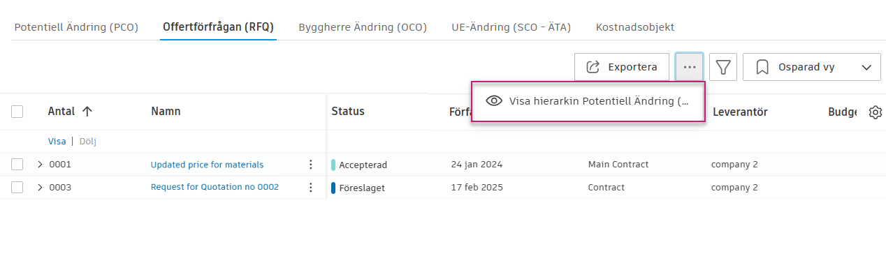

Navigera bland ändringsbeställningar med hierarkivy
När du arbetar med flera olika ändringsbeställningstyper för samma variantbeställning kan det vara svårt att navigera mellan olika ändringsbeställningsnummer (Potentiell Ändring (PCO), Ändringsbegäran (COR), Byggherre Ändring (OCO), Offertförfrågan (RFQ), UE-Ändring (SCO)). PCO-hierarkivyns funktion hjälper dig att klara den här navigeringsutmaningen.
Du kan aktivera/inaktivera hierarkivyn på varje ändringsbeställningsflik (COR, OCO, RFQ, SCO) genom att klicka på hierarkiikonen.
När det är aktiverat grupperas relaterade ändringsbeställningar tillsammans för att visa deras relationer:
COR-vy: grupperar COR:er efter deras ursprungliga PCO
OCO-vy: grupperar OCO:er efter både deras relaterade COR och ursprungliga PCO
RFQ-/SCO-vy: grupperar RFQ:er och SCO:er efter deras ursprungliga PCO
Fördelar med att använda hierarkivy:
Hitta relaterade ändringsbeställningar snabbt utan att bläddra igenom hundratals poster
Se det ursprungliga PCO-numret när du visar en genererad ändringsbeställning (COR, OCO, RFQ, SCO)
Förstå källan och relationen mellan olika ändringsbeställningstyper
Navigera smidigt mellan relaterade ändringsbeställningar för samma ändringsbegäran
Exempel: Om du visar en OCO och någon frågar efter PCO-numret så visar hierarkivyn den överordnade PCO:n, vilket eliminerar behovet av att söka efter beskrivning på olika flikar.

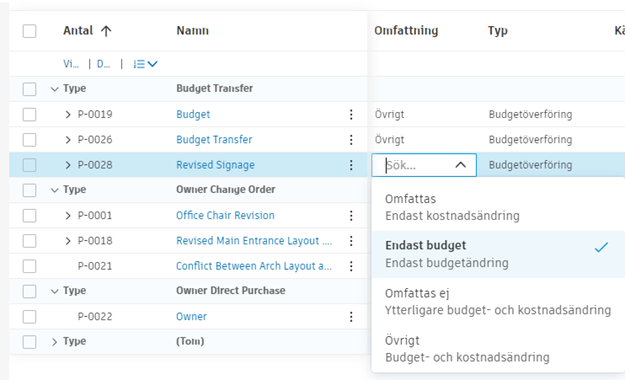

Omfattningstyper för ändringsbeställningar
När du skapar ändringsbeställningar avgör den omfattning du väljer hur ändringsbeställningen påverkar din budget och dina kostnadsdata. Du kan ange omfattningen i verktyget Ändringsbeställning:
Gå till verktyget Ändringsbeställning i det vänstra navigeringsfältet.
I kolumnen Omfattning väljer du ett av följande alternativ för varje objekt:
Omfattas: Uppdaterar enbart kostnadssektionen i tabellen. Ändringsbeställningsbeloppet ökar projektets totala kostnad men påverkar inte budgeten.
Endast budget: Uppdaterar enbart budgetsektionen i tabellen. Ändringsbeställningsbeloppet ökar projektets budget men påverkar inte den totala kostnaden.
Omfattas ej: Uppdaterar både budget- och kostnadssektionen i tabellen. Ändringsbeställningsbeloppet ökar både projektets budget och totala kostnad.
Övrigt: Uppdaterar både budget- och kostnadssektionerna. Det här alternativet hjälper dig att spåra ändringar som använder dina medel för övrigt. Det låter dig skilja mellan ändringsbeställningar som ökar din totala budget och ändringar som helt enkelt använder pengar som du redan har avsatt i budgeten för övrigt.
Tips: Du kan anpassa namnen på de här alternativen för ändringsbeställningens omfattning i Inställningar för ändringsbeställningar så att de matchar terminologin i ditt företag.

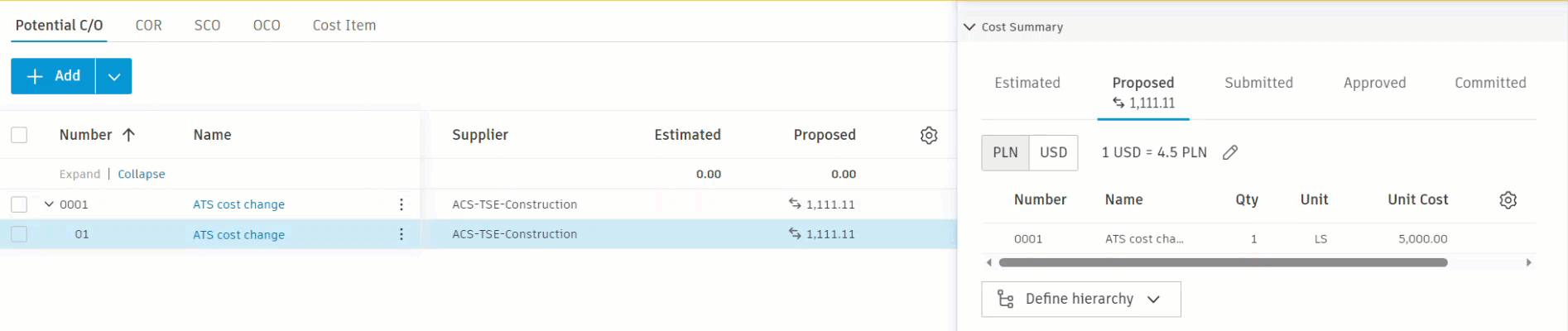

När utländsk valuta är konfigurerad kan ändringsbeställningar anges och hanteras i den utländska leverantörens valuta allteftersom projektet fortskrider. Systemet känner automatiskt igen den valuta som angivits för en leverantör inom deras avtal. När en Potentiell Ändring (PCO) (PCO) uppstår kan du eller leverantören (med lämplig behörighetsnivå) generera en Potentiell Ändring (PCO).
Länka ett kostnadsobjekt med ett avtal tilldelat i utländsk valuta till:
Skapa ändringsbeställningar i samma valuta som avtalet
Visa ändringsbeställning i en basvaluta som är baserad på definierade valutakurser

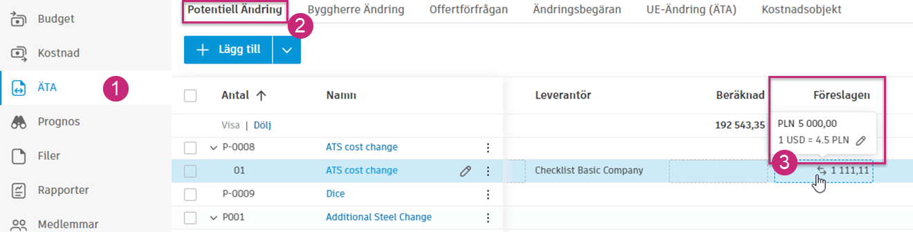

Värdena Uppskattat, Inskickat och Godkänt kommer alltid att anges i basvalutan. Ändå kommer du att se förändringar i de Föreslagna och Utfästa värdena. Basvalutan visas med ikonen bredvid sig. Hovra över den för att se eller redigera valutakursen:
Du kan även hantera den här informationen i kostnadsobjektets utfällbara panel. Markera först objektet för att öppna den utfällbara panelen och bläddra sedan till sektionen Kostnadssammanfattning. Markera sedan kolumnerna Föreslagen eller Genomförd. Växla mellan de två valutorna och redigera valutakursen efter behov.
Du kan kopiera värden från kolumnerna Uppskattat, Inskickat och Godkänt. Dessa värden konverteras från basen till den utländska valutan.
Tips:
Varje kostnadsobjekt har en oberoende växelkurs som motsvarar Föreslagen och Utfäst. När det finns olika valutor för kostnadsobjekt visas växelkursen som "Flera".
När du genererar ett nytt avtal från en Potentiell Ändring (PCO) eller ett kostnadsobjekt kan du välja valutan, redigera valutakursen och kopiera värdet från kolumnen Uppskattat. Ikonen visar det konverterade värdet.
