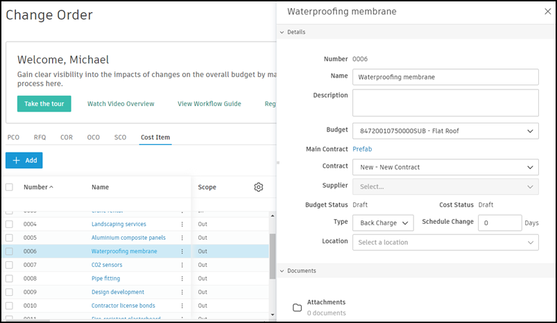

Kostnadsobjekt kan läggas till på fliken Kostnadsobjekt:
Välj verktyget Ändringsbeställning till vänster.
Växla till fliken Kostnadsobjekt.
Klicka på Lägg till.
Ange ett namn för kostnadsobjektet.
Välj en budgetkod i listmenyn.
Ange ett beräknat pris.
Välj en Plats för kostnadsobjektet från uppdelningsstrukturen för plats.
Markera kryssrutan bredvid ett kostnadsobjekt.
Klicka på Tilldela.
Välj en potentiell ändringsbeställning från listmenyn Potentiell ändringsbeställning.
Tips: Efter att kostnadsobjekt läggs till kan du redigera objektet genom att klicka på budgetobjektet och använda panelen till höger. Du kan göra dessa ändringar både från fliken Kostnadsobjekt och fliken Potentiell ändringsbeställning.

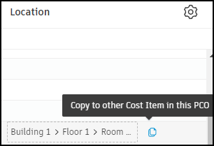

Kopiera en plats för ett kostnadsobjekt
Om en plats för ett kostnadsobjekt gäller för andra kostnadsobjekt inom samma potentiella ändringsbeställning kan du kopiera platsen. Så här gör du:
Från fliken Potentiell Ändring (PCO) hovrar du markören över fältet Plats för kostnadsobjektet som tilldelats en Potentiell Ändring (PCO).
Klicka på om du vill kopiera platsen till de andra kostnadsobjekten i Potentiell Ändring (PCO).

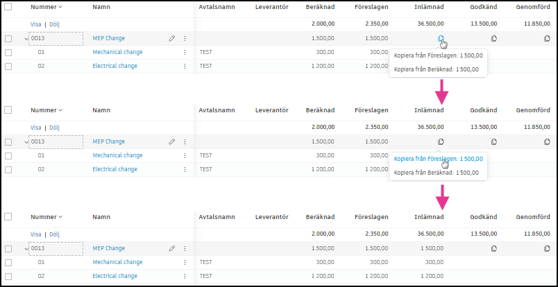

Kopiera ett kostnadsobjekts belopp
Du kan kopiera alla kostnadsobjektens belopp för samma ändringsbeställning till den aktuella kolumnen:
Klicka på bredvid kostnadsobjektet i kolumnen Uppskattat, Föreslaget, Inlämnat, Godkänt eller Utfäst.
Välj ett av de tillgängliga värdena att kopiera från.
Tips: Du kan kopiera värden i ändringsbeställningstabellen, kostnadsobjektstabellen och när du genererar en ändringsbeställning eller ett avtal.

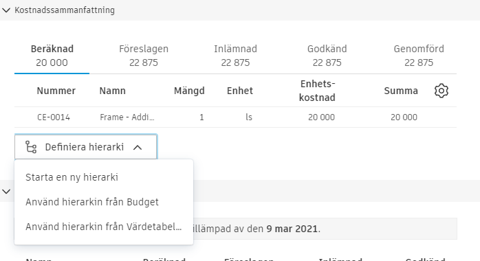

Så här lägger du till ett kostnadsunderobjekt:
Klicka på kostnadsobjektets namn för att öppna informationspanelen.
Välj en flik i sektionen Kostnadssammanfattning.
Obs! Fliken som du väljer avgör vilken kolumn i en tabell som underobjektets summa visas i.
Klicka på menyn Definiera hierarki.
Välj mellan:
Starta en ny hierarki: Ange kod, namn, mängd, enhet och enhetskostnad för ett underobjekt.
Använd hierarkin från Budget: Det här alternativet är tillgängligt när kostnadsobjektet är länkat till en budget. Markera kryssrutan för värdeschemat som ska användas och klicka sedan på Spara.
Använd hierarki från värdetabell för avtal: markera kryssrutan för värdetabellen som ska användas och klicka sedan på Spara.

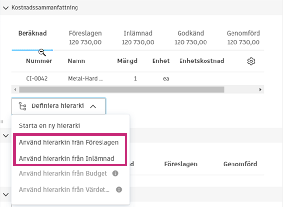

Obs! När ett Uppskattat, Föreslaget, Inlämnat, Godkänt eller Utfäst värde redan har angetts så kan du använda dess hierarki genom att välja Använd hierarkin från …, till exempel Använd hierarkin från Föreslaget.

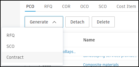

Generera en ändringsbeställning
Du kan skapa en RFQ och en SCO från ett kostnadsobjekt. Det gör du genom att klicka på Mer-menyn bredvid kostnadsobjektet och sedan välja Skapa offertförfrågan eller Skapa SCO från kategorin Generera.
