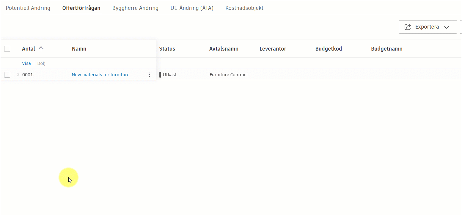

Översikt över fliken Offertförfrågan
Fliken Offertförfrågan finns i verktyget Ändringsbeställning i Cost Management. Fliknamn kan anpassas av projektadministratörer inom inställningar.

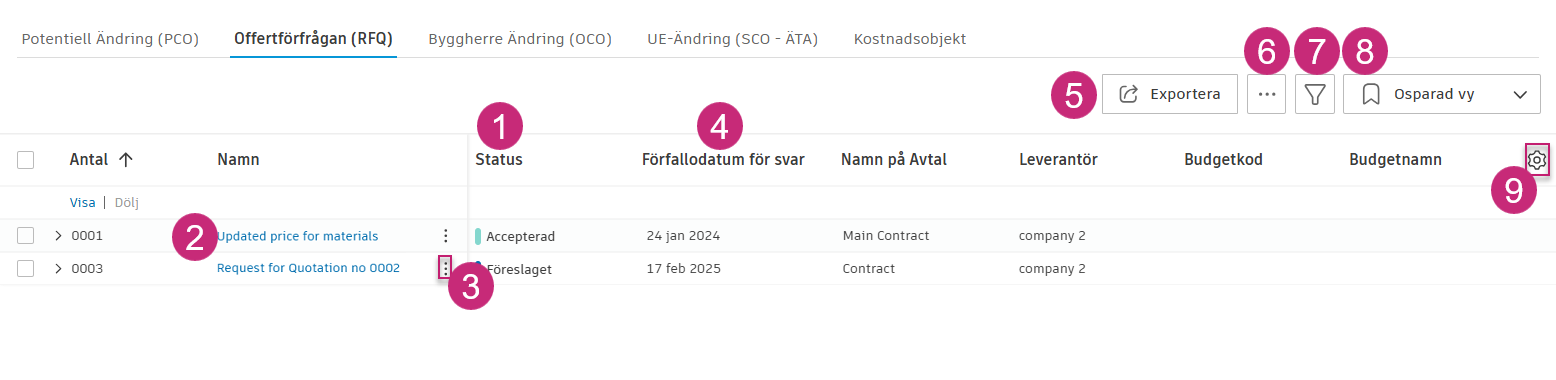

  1. Objektets status uppdateras automatiskt till Utkast efter att en offertförfrågan skapats från en Potentiell Ändring (PCO).
  2. Markera objektets namn för att öppna den utfällbara panelen. Du kan redigera offertförfrågan i den utfällbara panelen. I den utfällbara panelen visas de arbetsflödesbaserade åtgärder som du kan välja för att gå igenom processen för hantering av ändringsbeställningar.

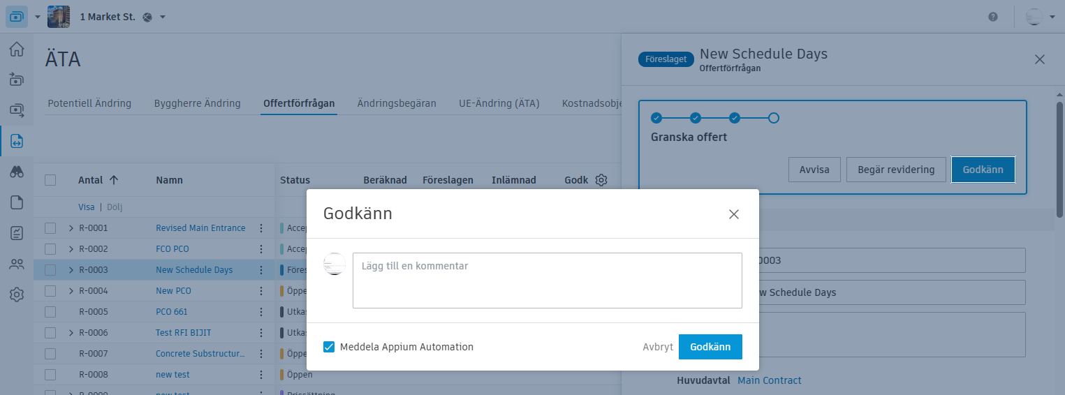

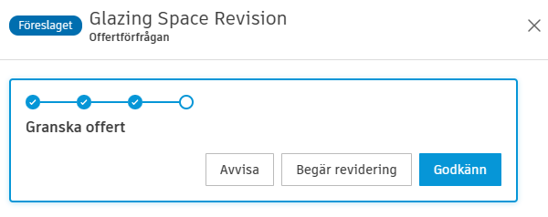

    • När offertförfrågan har skickats visas nästa alternativ: Ange som föreslagen eller Avvisa osv.
    • När offertförfrågan är Godkänd väljer du UE-Ändring (SCO - ÄTA) för att skapa en UE-Ändring (SCO - ÄTA).
  3. Klicka på Mer-menyn Vertikal Mer-menyikon för att generera ändringsbeställningar, ange status för Offerförfrågan (RFQ) eller ta bort objektet.
  4. Kolumnen Förfallodatum för svar fylls i när ett datum läggs till i datumsektionen i den utfällbara panelen.
  5. Klicka på Exportera för att skapa en rapport över offertförfrågningar.
  6. Klicka på den här ikonen för att visa eller dölj ändringsbeställningens hierarki. Mer information om hur du använder hierarkivyn för att navigera mellan relaterade ändringsbeställningar finns i avsnittet Navigera bland ändringsbeställningar med hierarkivy.
  7. Klicka på Filterikonen för att filtrera och gruppera tabellen.
  8. Se tillgängliga fördefinierade vyer av tabellen eller spara den aktuella vyn av tabellen.
  9. Klicka på ikonen Kugghjulsikonen för inställningar om du vill redigera kolumnernas position och synlighet i tabellen.

Generera en RFQ från en PCO
Viktigt: Innan du kan skapa en offertförfrågan måste en projektadministratör skapa dokumentmallen för offertförfrågan i Project Admin-modulen. Du hittar mer information i artikeln Dokumentmallar i Cost Management.
Som projektadministratör kan du skapa en offertförfrågan när dokumentmallen för offertförfrågan har skapats och ett kostnadsobjekt har kopplats till en Potentiell Ändring (PCO). Gör så här:
  1. Välj verktyget Ändringsbeställning.
  2. Välj fliken Potentiell Ändring (PCO).
  3. Välj kryssrutan för en Potentiell Ändring (PCO).
  4. Klicka på Mer-menyn Vertikal Mer-menyikon.
  5. Välj Kostnadsändring och sedan Skapa offertförfrågan. Enskilda offertförfrågningar skapas för varje kostnadsobjekt inom den potentiella ändringsbeställningen.
  6. Växla till fliken Offertförfrågan (RFQ) och kontrollera den nyskapade offertförfrågan.

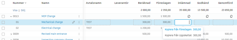

  7. Ange de nödvändiga värdena i kolumnerna Uppskattad och Föreslagen. Du kan kopiera kostnadsobjektsbelopp från en annan kolumn.
    Kopiera kostnadobjektets belopp
  8. Öppna den nyskapade offertförfrågan genom att klicka på dess namn. Den utfällbara panelen öppnas.
  9. Klicka på Ange som öppen.
  10. Ändra följande fält efter behov:
    • Namn på offertförfrågan i sektionen Information.
    • Förfallodatum i sektionen Datum.
    • Omfattningsbeskrivning i sektionen Arbetsomfattning.
  11. I avsnittet Dokument skapar du ett dokumentpaket och lägger till fler bilagor om det behövs för Offerförfrågan (RFQ).
  12. Välj ett leverantörsnamn i avsnittet Leverantörsinformation om inget redan har valts.
  13. Klicka på Begär offert. Fönstret Skicka e-post till leverantör öppnas. Leverantörens kontaktperson i den utfällbara menyn för Potentiell Ändring (PCO) är standardmottagaren. Du kan ändra den här kontakten i:
  14. Fyll i alla obligatoriska fält och klicka sedan på Skicka.
När Offertförfrågan (RFQ) har skickats visas nästa alternativ: Ange som föreslagen eller Avvisad osv. Se artikeln Statusar för ändringsbeställning för att läsa mer om arbetsflödesstatus för RFQ:n.
En leverantör kommer att meddelas om offertförfrågan via e-post när de har samarbetsbehörighet för offertförfrågningar. Statusen är inställd som Prissättning. Gå till artikeln Status för ändringsbeställningar för att läsa mer om arbetsflödesstatus för offertförfrågan.
Obs! Du kan även skapa en Offerförfrågan (RFQ) som en Potentiell Ändring (PCO) i ett samarbetsarbetsflöde. Se artikeln Samarbete vid Potentiell ändring (ÄTA). Du kan även skapa en offertförfrågan från ett kostnadsobjekt.
När offertförfrågan är Godkänd så kan projektadministratörer begära extra granskning eller skapa en UE-Ändring (SCO - ÄTA) för att slutföra ändringsbeställningens arbetsflöde.

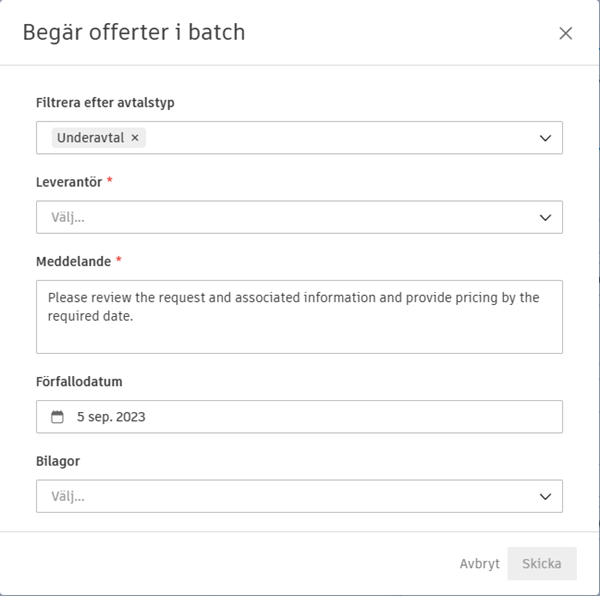

Begär offerter i batch

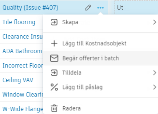

Förutom att skapa en enskild offertförfrågan kan du begära offerter i batch från en Potentiell Ändring (PCO). En batchbegäran för offert kan användas när en ändring sker och det är oklart vem som kan påverkas av den här ändringen. För att minska risken för att någon saknas kan du skicka en batchbegäran till alla leverantörer så att de kan ange om de påverkas eller inte och ett register kan föras över deras svar.
Så här skapar du en batchbegäran:
  1. Klicka på verktyget Ändringsbeställning.
  3. Klicka på menyn Mer Vertikal Mer-meny-ikon för en Potentiell Ändring (PCO) och välj Begär offerter i batch.

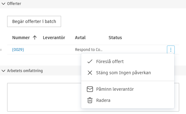

  4. Du kan lägga till ett filter för avtalstyp i det nyligen öppnade fönstret.
  5. Välj en eller flera leverantörer.
  6. Skriv ett meddelande som ska inkluderas i begäran.
  7. Välj ett förfallodatum.
  8. Välj Bifogade filer att inkludera vid behov.
  9. Klicka på Skicka.
Platshållarkostnadsobjekt skapas för varje leverantör och visas inom parentes. Leverantörer kan svara genom att säga att de inte påverkas eller genom att föreslå en offert.
Platshållare för kostnadsobjekt
Platshållarkostnadsobjekten konverteras till vanliga kostnadsobjekt när en offert föreslås.
