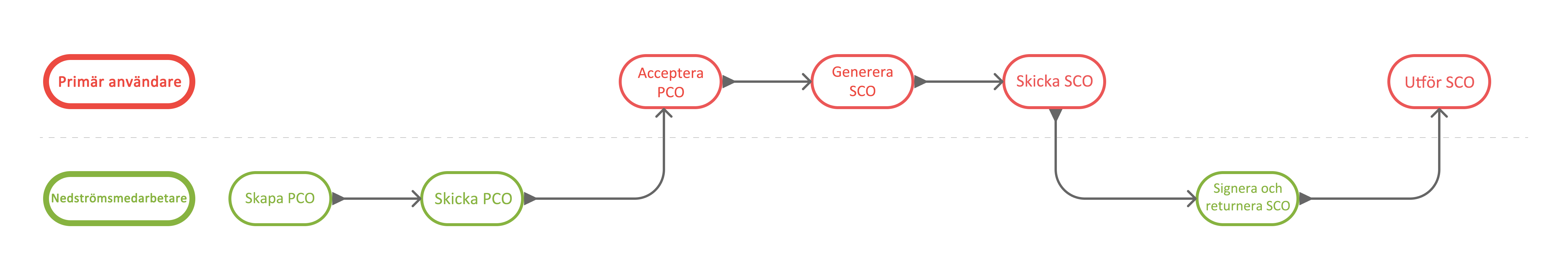

Arbetsflödesdiagram för samarbete nedströms som visar processflödet mellan leverantörer och generalentreprenörer

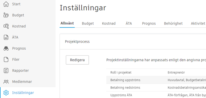

  1. Välj verktyget Inställningar till vänster.
  2. Växla till fliken Allmänt.
  3. Välj Projektprocess i listmenyn.
    Listmeny för projektprocessinställningar för konfiguration av arbetsflöden nedströms.

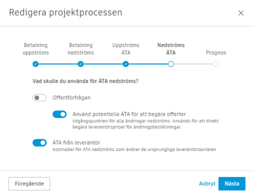

  4. Klicka på Redigera.
  5. Gå till sektionen ändringsbeställningar i senare led genom att klicka på Nästa.
  6. Inaktivera alternativet Offertförfrågan. Aktivera sedan alternativet Använd potentiell ändringsbeställning för att begära offerter.
    Avsnittet Ändringsbeställning nedströms som visar alternativet Potentiell Ändring (PCO) som Offerförfrågan (RFQ) aktiverat
  7. Klicka på Nästa tills du kan klicka på Spara.

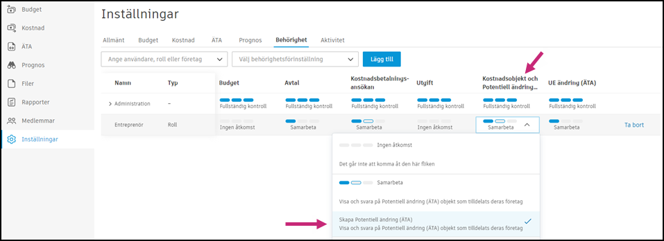

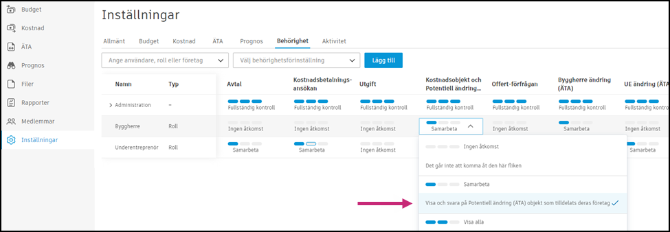

  2. Växla till fliken Behörigheter.
  3. Välj behörigheter för Samarbete vid ändringar i senare led för leverantörsrollen och växla till den andra behörighetsnivån. Endast medlemmar med de två behörigheterna aktiverade kan skapa Potentiell Ändring (PCO) inom det här arbetsflödet.
    Behörighetsinställningar som visar Samarbete vid behörighet för ändringar nedströms för leverantörsroll
Obs! Den här uppsättningen med alternativ fungerar så länge alternativet Använd Potentiell ändring (ÄTA) för att begära offerter är aktiverat. När det är inaktiverat anges medlemmens samarbetsbehörighet som Ingen åtkomst.

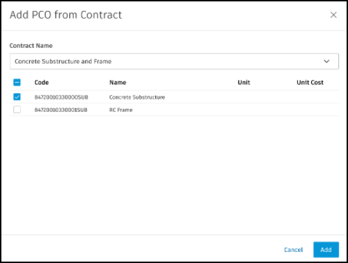

När du vill skapa en Potentiell Ändring (PCO) som leverantör:

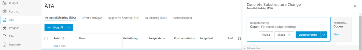

  1. I verktyget Ändringsbeställningar från vänster navigering väljer du fliken Potentiell Ändring (PCO).
  2. Klicka på Lägg till. Popup-fönstret Lägg till Potentiell Ändring (PCO) från avtal visas.
  3. Välj avtalsnamn och avtalsvärdscheman.
    Dialogrutan Lägg till Potentiell Ändring (PCO) från avtal som visar alternativ för avtalsval
  4. Klicka på Lägg till. Potentiell Ändring (PCO) skapas och panelen Skicka Potentiell Ändring (PCO) öppnas.

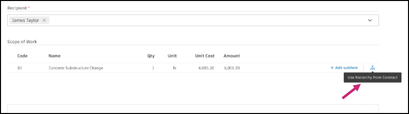

    • Lägg till ett namn för begäran om Potentiell Ändring (PCO).
    • Standardmottagaren av en Potentiell Ändring (PCO) är en generalentreprenör. Välj fler mottagare av ett e-postmeddelande till en generalentreprenör om det behövs. Läs mer om företagsinställningar.
    Tips: Använd knappen avtalshierarki för att se kostnadsobjekten i detaljnivå.
    Knappgränssnitt för avtalsstruktur som visar uppdelning av kostnadsposter

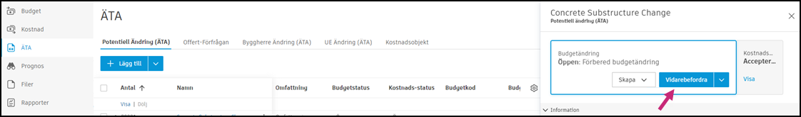

  5. Klicka på Skicka. PCO:n får statusen Föreslagen.
Nu får en generalentreprenör e-postmeddelandet och kan öppna aktuell ändringsbegäran i Cost Management.
I detta skede kan en generalentreprenör begära att granska prissättningen. Det finns en möjlighet att lägga till, tilldela, koppla från eller skapa batch för ett kostnadsobjekt när en Potentiell Ändring (PCO) har statusen Föreslagen. Om kostnadsobjektet har statusen Föreslagen kan en generalentreprenör redigera det föreslagna värdet.

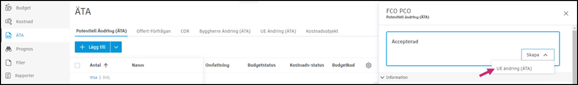

Efter godkännande skickas en bekräftelse till en leverantör.
Som generalentreprenör kan du nu skapa en UE-Ändring (SCO - ÄTA) för att fortsätta med arbetsflödet för ändringsbeställningen. Mer information om att skapa ändringsbeställningar finns i artikeln Ändringsbegäran (ÄTA).
Knappen Skapa SCO och gränssnittet för att skapa ändringsbeställningar från underleverantör

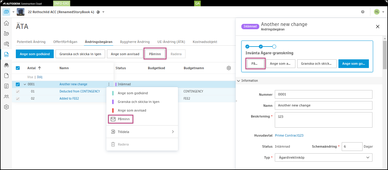

Tips: Administratörer kan skicka en påminnelse till leverantören eller ägaren om att ett svar behövs.
Om du vill göra det klickar du på Påminn. Det här alternativet är tillgängligt när:

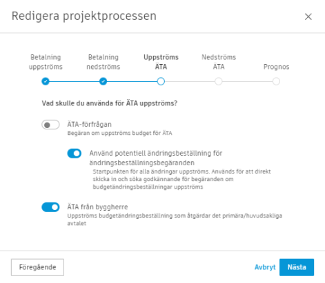

  5. Gå till sektionen Ändringsbeställningar i tidigare led genom att klicka på Nästa.
  6. Inaktivera alternativet Begäran om ändringsbeställning. Aktivera sedan alternativet Använd potentiell ändringsbeställning för ändringsbeställningsbegäran.
    Avsnittet Ändringsbeställning uppströms som visar alternativet Potentiell Ändring (PCO) som Ändringsbegäran (COR) aktiverat

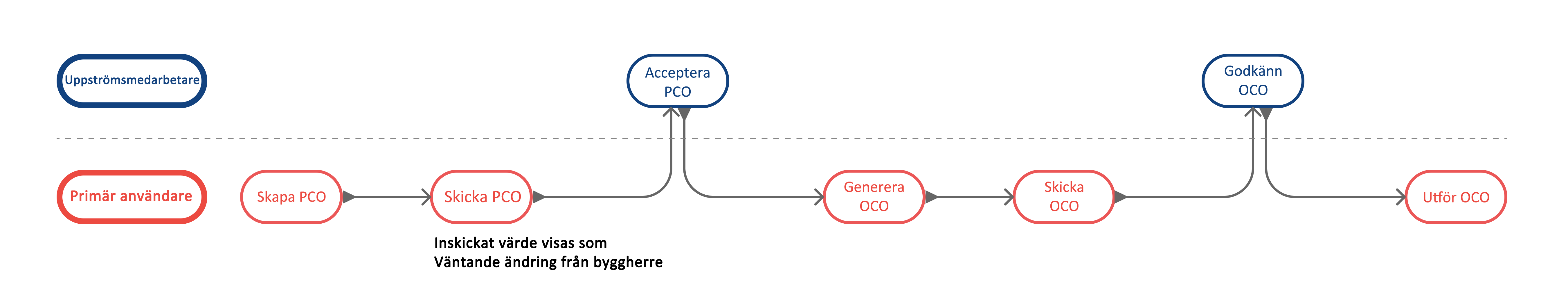

När projektprocessen och behörigheterna är angivna, kan du arbeta med arbetsflödet samarbete för Potentiell Ändring (PCO) som entreprenör (om du vill arbeta med huvudentreprenören) eller huvudentreprenör (om du vill arbeta med ägaren).
Så här skickar du en Potentiell Ändring (PCO) som offertförfrågan:

I nästa steg i arbetsflödet ska en huvudentreprenör/ägare:
  1. tar ägaren emot e-postmeddelandet
  2. Öppnar Potentiell Ändring (PCO) i Cost Management.

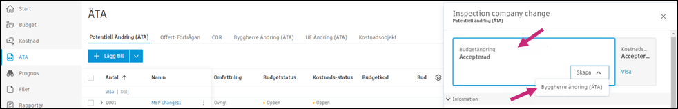

  3. granska ändringsbegäran och besluta att acceptera den eller inte.

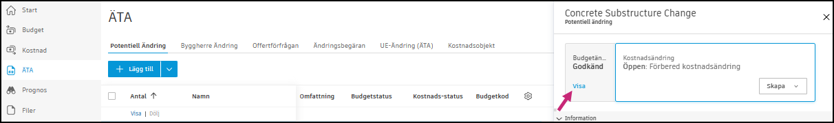

När den accepterats får entreprenören ett bekräftelsemeddelande och kan skapa en Byggherre Ändring (OCO). Mer information om att skapa ändringsbeställningar finns i artikeln Ändringsbegäran (COR), Byggherre Ändring (OCO) och UE-Ändring (SCO - ÄTA).
Knappen Skapa Byggherre Ändring (OCO) och gränssnittet för att skapa Byggherre Ändring (OCO)
När en ändringsbeställning har statusen Godkänd eller Utförd kan en ägare läsa kostnadsinformation eller ladda ned dokument i den skrivskyddade informationspanelen. Klicka på Visa kostnadsinformation i Mer-menyn Vertikal Mer-menyikon.
Alternativet Visa kostnadsinformation i Mer-menyn för byggherres åtkomst till kostnadsinformation
