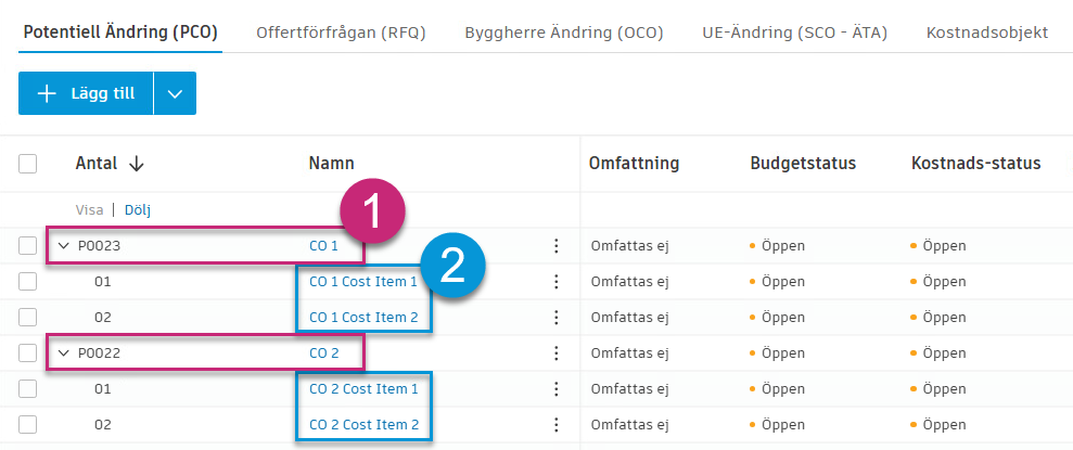

Potentiell ändring (ÄTA)
Potentiella ändringar (ÄTA) är utgångspunkten för alla budget- och kostnadsändringar. Från en Potentiell Ändring (PCO) kan du även skapa andra ändringsbeställningar. Länka kostnadsobjekt för att skapa en koppling tillbaka till den påverkade budgeten, avtalet och leverantören. Kostnadsobjekt kan dock även skapas direkt i fliken Kostnadsobjekt och tilldelas till en Potentiell Ändring (PCO) senare.
I den här artikeln:

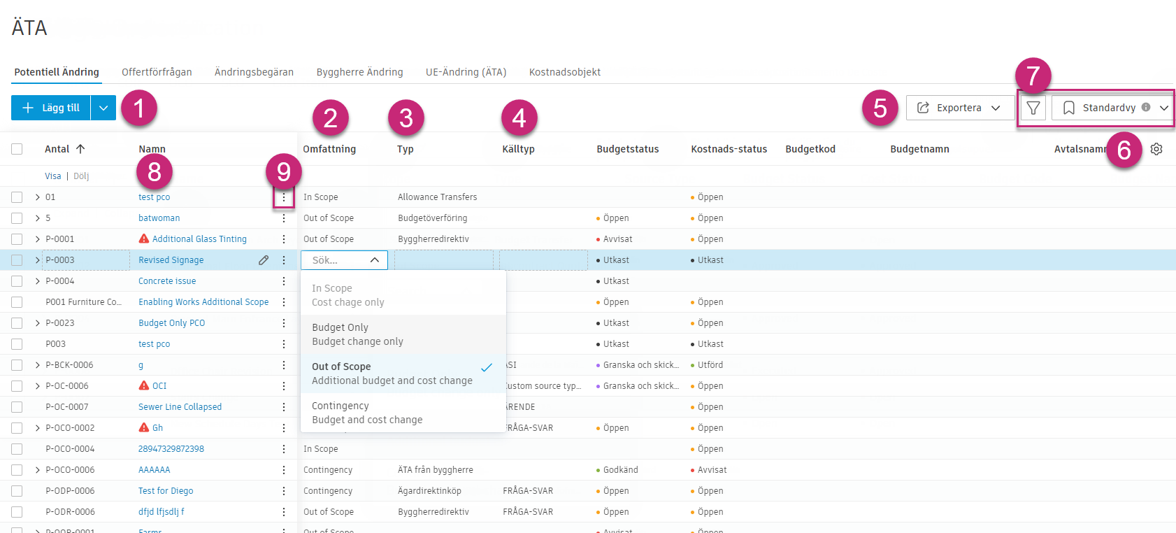

Översikt över fliken Potentiell ändring (ÄTA)
Översikt över fliken Potentiell ändring (PCO)
  1. Välj Lägg till för att skapa en Potentiell Ändring (PCO).
  2. Välj Omfattas, Endast budget, Omfattas ej eller Övrigt för att ändra beställningens omfattning. När en ändring endast gäller budgeten lägger du helt enkelt inte till några värden i kolumnerna Uppskattat, Föreslaget eller Bekräftat.
  3. Typ är ett valfritt fält om du vill numrera, spåra eller gruppera ändringsbeställningar efter typ.
  4. Källtyp och Källreferens är också valfria och du kan använda dem för att spåra eller gruppera baserat på ändringens ursprung.
  5. Med hjälp av Exportera kan du exportera en PDF- eller CSV PCO-rapport.
  6. Med kolumninställningarna kan du markera de kolumner som du vill inkludera i vyn.
  7. Med vyväljaren kan du lagra och återkalla den önskade grupperings- eller kolumnsynligheten. Du kan läsa mer i artikeln Filter och grupp.
  8. Markera den Potentiella Ändringens (PCO) namn för att öppna den utfällbara panelen. Med Redigera-ikonen kan du redigera namnet.

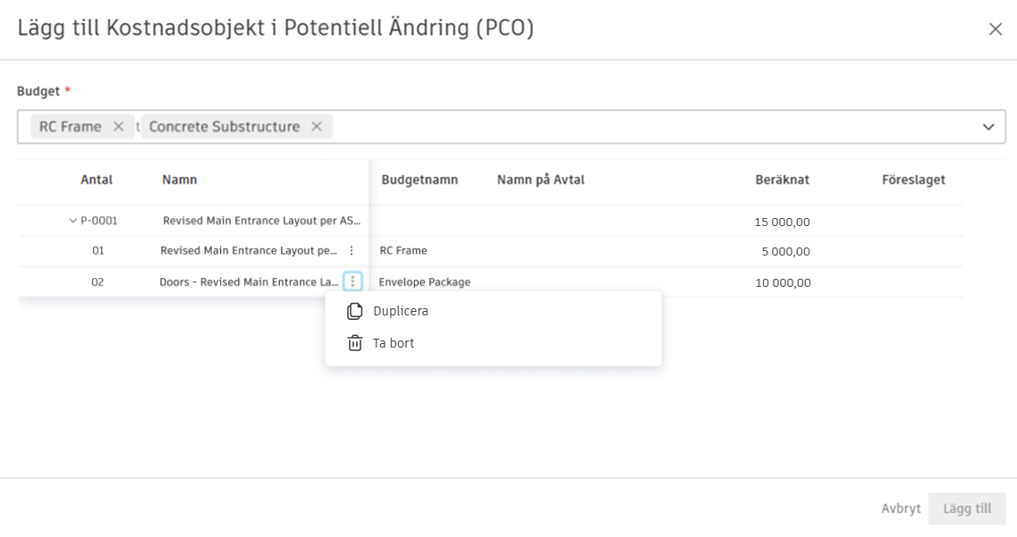

  9. Välj Mer-menyn Mer-meny-ikon för att lägga till kostnadsobjekt, duplicera, ändra status och mycket mer.
    Tips: Du kan skapa upp till 100 kostnadsobjekt åt gången genom att välja Skapa kostnadsobjekt i batch.

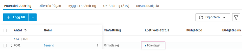

Så här skapar du en potentiell ändringsbeställning (PCO):

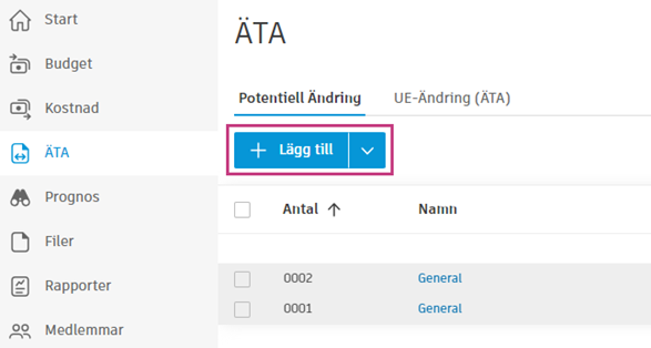

  1. Välj verktyget Ändringsbeställning i det vänstra navigeringsfältet.
  2. Välj fliken Potentiell Ändring (PCO).
  3. Klicka på Lägg till.
  4. Ange ett namn för den Potentiella ändringen (PCO).

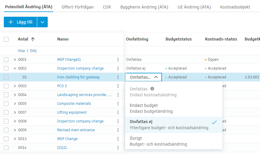

  5. Ange omfattningen till Omfattas, Endast budget, Omfattas ej eller Övrigt. Omfattningen fastställer var den Potentiella ändringen (PCO) visas i budget- och avtalsöversikten. Du kan även ändra omfattningen på kostnadsobjektsnivån. Välj omfattning bland de tillgängliga alternativen:
    • Omfattas: Representerar enbart en ändring på kostnadssidan, utan att påverka budgeten.
    • Endast budget: Indikerar enbart en ändring på budgetsidan, utan att påverka kostnadssidan.
    • Omfattas ej: Avser en ändring på budgetsidan för objekt som inte ingår i den ursprungliga omfattningen. Byggherren allokerar extra budget via en Potentiell Ändring (PCO) för att täcka kostnaden.
    • Övrigt: Betecknar en ändring som ligger utanför omfattningen och som finansieras genom att man överför belopp från en befintlig budget för övrigt.

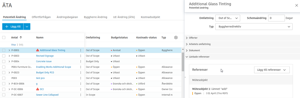

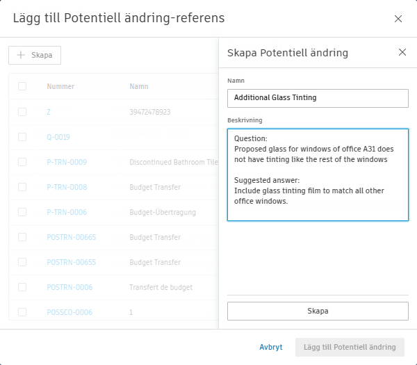

Skapa en Potentiell Ändring (PCO) från Project Management-arbetsflöden
Det är vanligt att ett ärende eller en RFI medför en potentiell kostnadsförändring. I sådana fall kan Autodesk Build-medlemmar generera en Potentiell Ändring (PCO) direkt från objektet. Det effektiviserar processen och skapar en koppling mellan arbetsflödena, minskar risken för dataförlust och registrerar ändringsbeställningens ursprung.

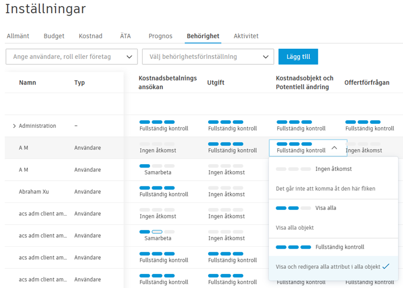

För att kunna arbeta med det här arbetsflödet så behöver medlemmar Fullständig kontroll-behörighet för kostnadsobjekt och Potentiell Ändring (PCO) i Cost Management.
Behörighet för fullständig kontroll
Skapa en Potentiell Ändring (PCO) från ett RFI, ärende eller inlämningsobjekt

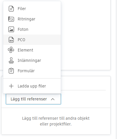

Från en ny eller befintlig post för RFI, ärende eller inlämningsobjekt:
  1. Bläddra till Referenser och välj Lägg till referens.
  2. Välj Potentiell Ändring (PCO).
    Lägga till Potentiell Ändring (PCO) från RFI
  3. I Lägg till Potentiell Ändring (PCO)-referens väljer du Skapa.
  4. Fyll i Potentiell Ändring (PCO)-namnet och beskrivningen och välj sedan Skapa.
    Lägga till Potentiell Ändring (PCO)-referens
Den här informationen används för att fylla i den nya Potentiell Ändring (PCO)-posten i Cost Management, där den kan ändras senare.

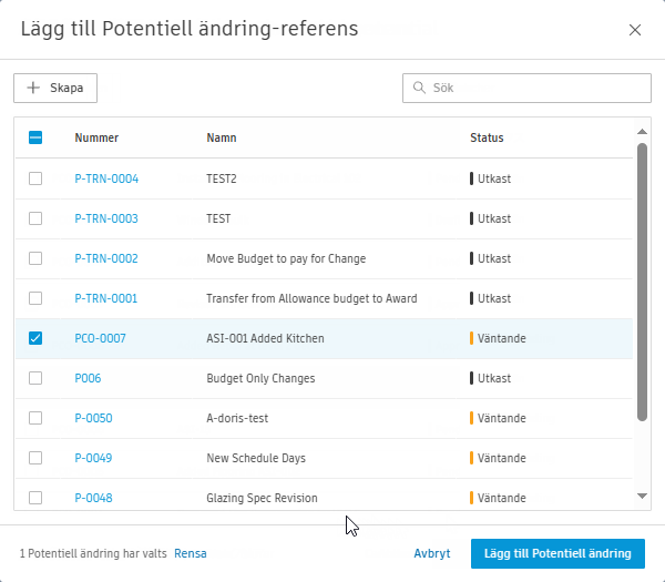

Länka befintliga Potentiella Ändringar (PCO) till ett RFI, ärende eller inlämningsobjekt
Om du vill länka befintliga Potentiella Ändringar (PCO) till projekthanteringsobjekt så följer du stegen i föregående sektion, men i stället för att skapa en Potentiell Ändring (PCO) så väljer du befintliga Potentiella Ändringar (PCO) från listan och klickar på Lägg till Potentiell Ändring (PCO).
I listvyn RFI, Ärende eller Inlämningsobjekt i kolumnen Länkade referenser väljer du Potentiell Ändring (PCO)-numret för att öppna Potentiell Ändring (PCO) i Cost Management. Om medlemmen inte har rätt behörighetsnivå är detta alternativ inte tillgängligt.
Referenser till RFI-lista
Ett RFI visas också i sektionen Länkade referenser i ändringsbeställningens informationspanel när:
Länkade referenser

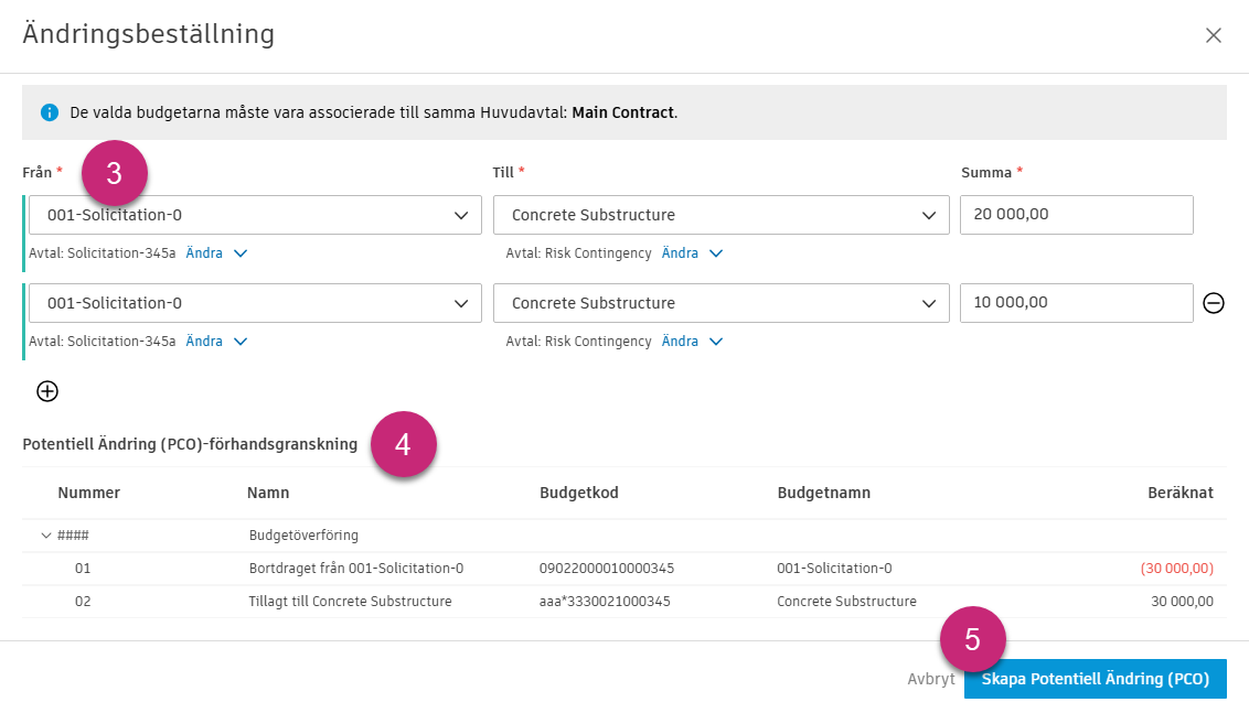

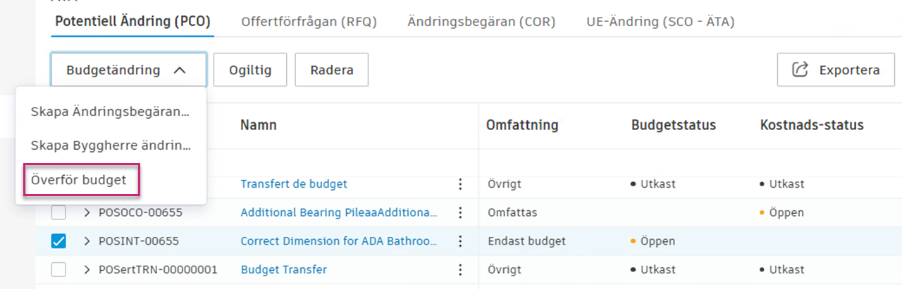

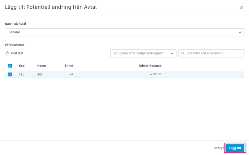

Skapa en Potentiell Ändring (PCO) via Överföring av ändringsbeställning (samverkande Potentiell Ändring (PCO))
Användare av Samarbetande Potentiell Ändring (PCO) med Samarbetsbehörighet kan generera överföringar av ändringsbeställningar, vilket är Potentiella Ändringar (PCO) utan nettovärde som flyttar budget från ett objekt till ett annat utan att ändra den totala budgeten.
Så här skapar du en överföring av en ändringsbeställning:

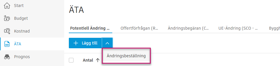

  1. Gå till verktyget Ändringsbeställning i Cost Management och välj fliken Potentiell Ändring (PCO).
  2. Klicka på Överföring av ändringsbeställning.
  3. I Lägg till överföring av ändringsbeställning från avtal:
    • Om ditt företag bara har ett associerat leverantörsavtal fylls avtalsfältet i automatiskt.
    • Använd väljaren Värdetabell för att välja värdetabellsobjekt för överföringen (endast budgetassocierade värdetabellsobjekt visas).
    • Välj budgetarna Från och Till för att skapa överföringen.
  4. Granska förhandsgranskningen av Potentiell ändring (PCO) som visar kombinationen av positiva och negativa kostnadsobjekt:
    • Om budgetarna i Från och Till är länkade till samma avtal, kombineras positiva och negativa kostnadsobjekt i samma Potentiella Ändring (PCO).
    • Om inte, placeras positiva och negativa kostnadsobjekt i separata Potentiella Ändringar (PCO).
  5. Klicka på Lägg till Potentiell ändring (PCO).
    Överföring av ändringsbeställningar som samarbetande användare
  6. Skicka ändringsbeställningens Potentiella Ändring (PCO) via det vanliga arbetsflödet för Potentiell Ändring (PCO). Se Skapa en Potentiell Ändring (PCO) som användare med samarbetsåtkomst för ytterligare instruktioner.

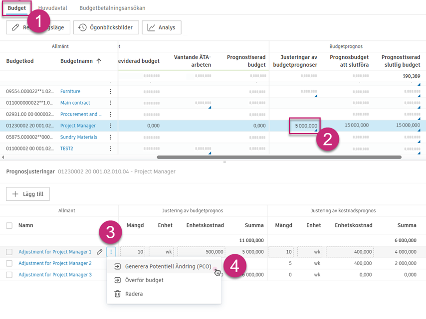

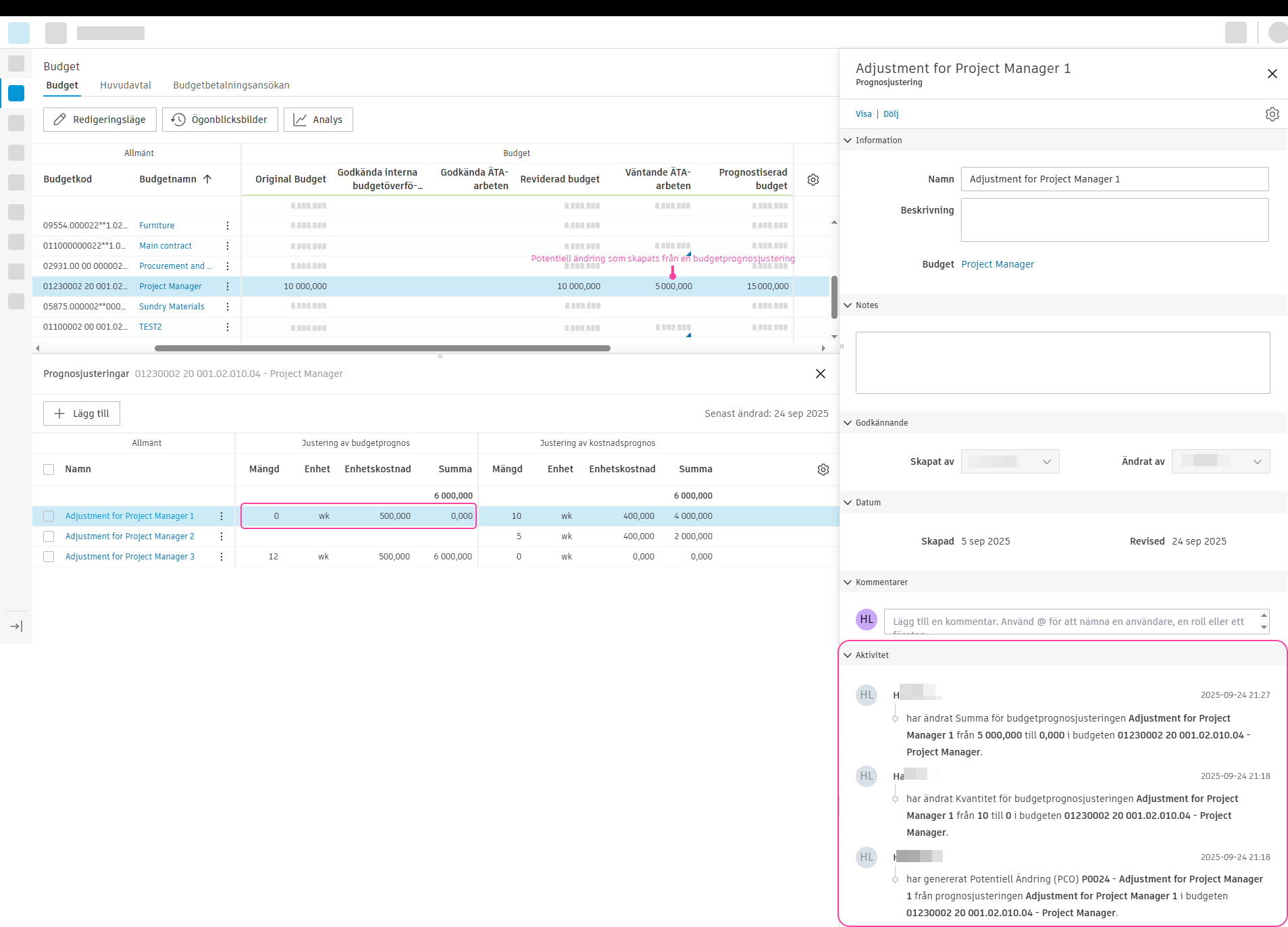

Skapa en Potentiell Ändring (PCO) från prognosjustering
Du kan skapa en Potentiell Ändring (PCO) från prognosjustering för att begära extra budget. Detta kan göras när projektadministratören ställts in intäktsprognos.
Så här gör du:
  1. Öppna Budget-verktyget i Cost Management.
  2. Klicka på den blå triangeln i kolumnen Budgetprognosjusteringar i avsnittet Budgetprognos i tabellen. De är synliga om intäktsprognos är aktiverad. Den nedre utfällbara panelen öppnas.
  3. Klicka på Mer-menyn Mer-menyn bredvid prognosjusteringen. Tips: Du kan även masskapa Potentiella Ändringar (PCO) från prognosjusteringar. Markera alla rutor bredvid prognosjusteringar i den nedre utfällbara menyn och klicka på Skapa potentiell ändring (PCO).
  4. Välj Skapa Potentiell Ändring (PCO).
Skapa Potentiell Ändring (PCO) från prognosjusteringar
Tips: Du kan även följa proceduren från budgetens informationspanel. Öppna informationspanelen, klicka på budgetnamnet och bläddra ned till avsnittet Prognosjusteringar.
Fönstret Skapa Potentiell Ändring (PCO) öppnas. Du kan skapa från budgetprognosjustering, kostnadsprognosjustering eller båda.
Generera Potentiell Ändring (PCO) från prognosjusteringar

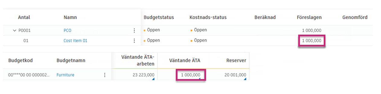

När Potentiell Ändring (PCO) skapas visas ändringar i Väntande ägarändringar. Om du har genererat från budgetprognosjustering är mängden för Budgetprognosjustering inställd på 0. Det innebär att Belopp också är inställt på 0. Enhetskostnad ändras inte. Det finns tre aktivitetsloggar efter den här proceduren.
Potentiell ändring (PCO) från prognosjusteringar – utfall
Det är en liknande regel för andra alternativ. Om du skapade en Potentiell Ändring (PCO) från kostnadsprognosjustering ser du ändringar i avsnittet Kostnadsprognosjustering och så vidare. Om från båda ser du ändringar på båda ställena och det finns fem aktivitetsloggar.

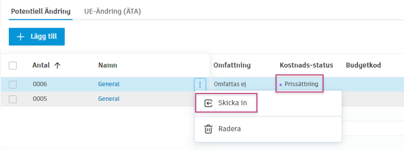

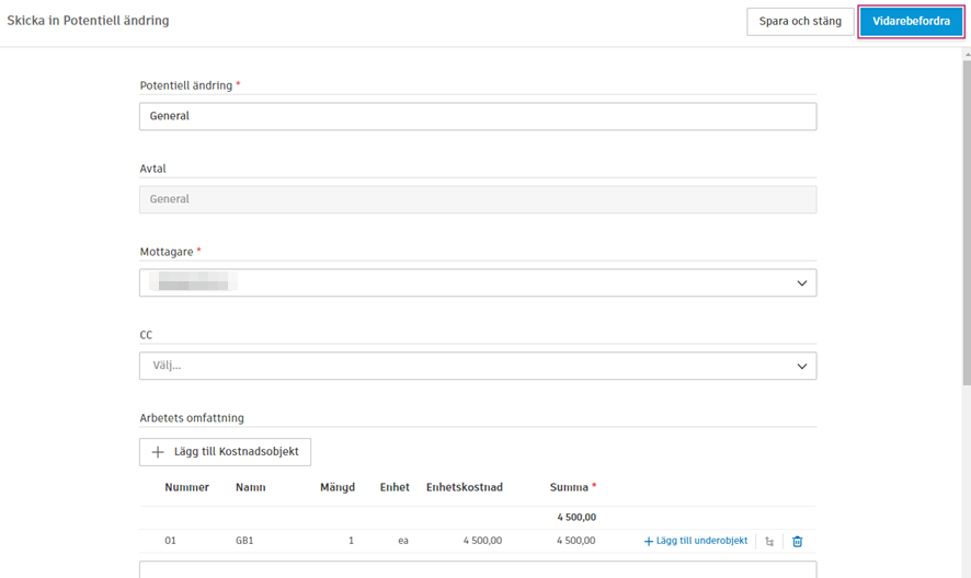

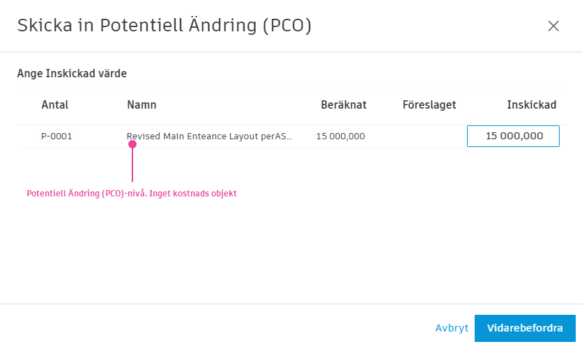

Skicka Potentiell Ändring (PCO) som Ändringsbegäran (COR) utan kostnadsobjekt
När du arbetar med Potentiella Ändringar (PCO) i en tidig beräkningsfas kan du skicka in en PCO för granskning utan att skapa detaljerade kostnadsobjekt. Detta effektiviserar arbetsflödet när du behöver få budgetgodkännande snabbt.
Så här skickar du in en Potentiell Ändring (PCO) utan kostnadsobjekt:
  1. Skapa en PCO och ange värden i kolumnerna Beräknat, Föreslaget eller Inlämnat på PCO-nivån.
  2. Klicka på Mer-menyn Mer-menyikon bredvid Potentiell Ändring (PCO).
  3. Välj Budgetändring och sedan Skicka.
    Skicka in Potentiell Ändring (PCO) utan kostnadsobjekt
  4. Om det inte finns något inskickat värde visar Skicka Potentiell Ändring (PCO)-modalen endast nivån Potentiell Ändring (PCO). Ange det inskickade värdet och klicka på Skicka.
    Skicka in Potentiell Ändring (PCO)-modal
  5. Om det finns ett inskickat värde kan Potentiell Ändring (PCO) som Ändringsbegäran (COR) också skickas in via åtgärden Skicka för signering. När dokumentet har signerats och returnerats markeras Potentiell Ändring (PCO) som Ändringsbegäran (COR) automatiskt som accepterad.
Tips: Du kan redigera kolumnerna Beräknad, Föreslagen och Inskickad på PCO-nivå när inga kostnadsobjekt har bifogats. Det ger flexibilitet i de tidiga faserna av bearbetningen av ändringsbeställningar.

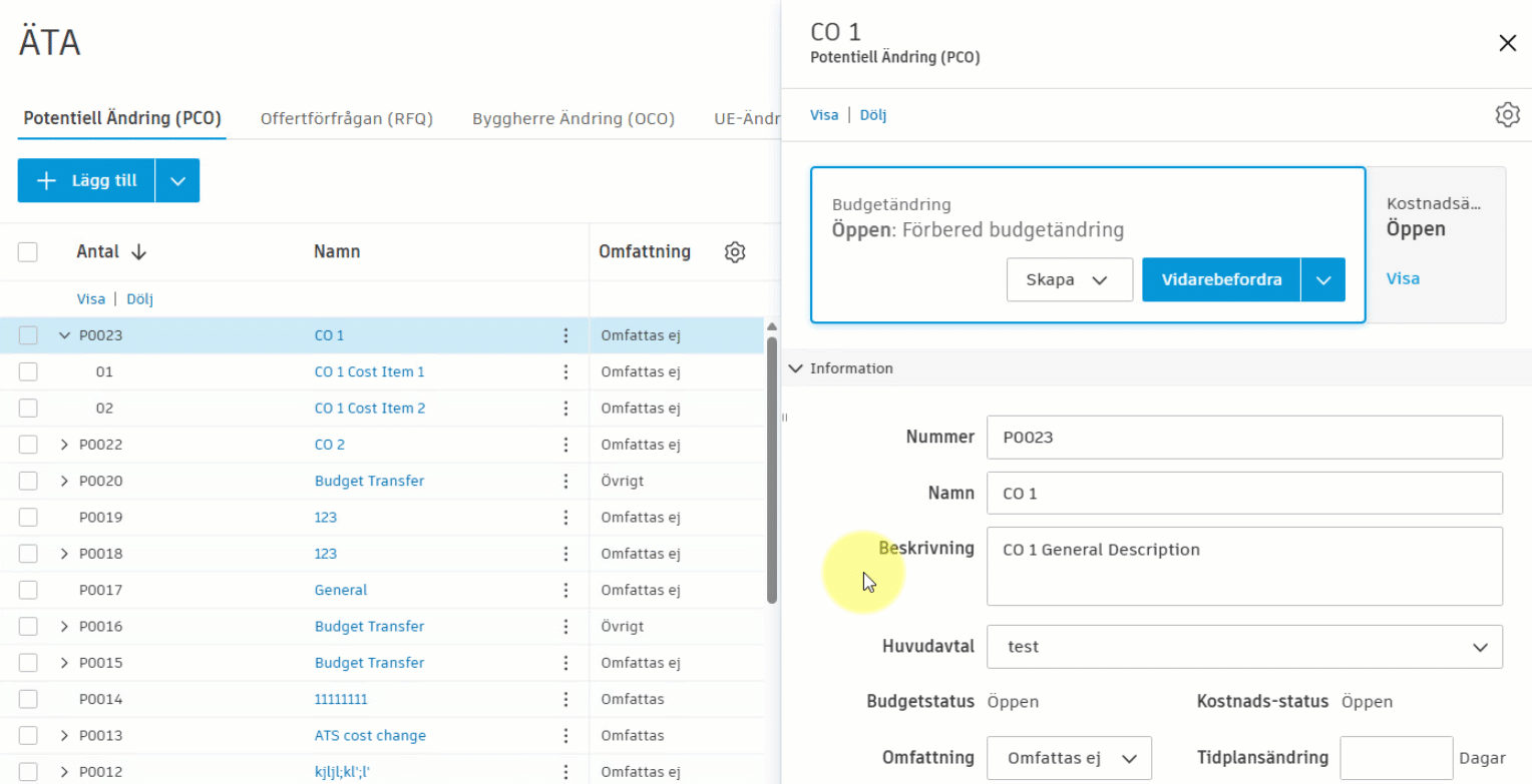

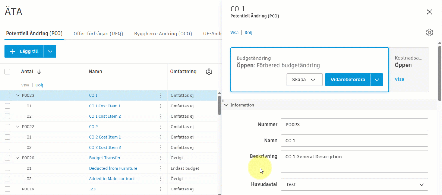

Redigera befintliga Potentiella Ändringar (PCO)
När den potentiella ändringsbeställningen har skapats kan du lägga till mer eller ändra information. Så här gör du:
  1. Klicka på namnet för den potentiella PCO-beställningen för att öppna informationspanelen.
  2. Lägg till information i de tillämpliga fälten i sektionerna Information, Mottagare, Arbetsomfattning samt i andra sektioner, inklusive:
    • Namn
    • Beskrivning
    • Kostnadsstatus (läs mer om status för ändringsbeställningar)
    • Tidplanändring (den potentiella PCO-beställningens påverkan, angivet i antal dagar som projektets tidplan kommer att ändras)
  3. Ändra tidigare definierade fält efter behov.
Tips: Om du vill koppla bort ett kostnadsobjekt från en Potentiell Ändring (PCO) så expanderar du raden och väljer objektet. En knapp för bortkoppling visas.

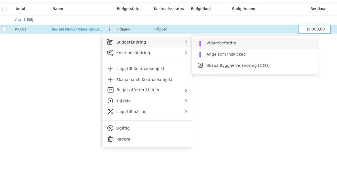

Generera ändringsbeställningar från en Potentiell Ändring (PCO)
Du kan skapa COR:er, OCO:er, SCO:er och RFQ:er från en PCO. För att göra detta, se till att:
Obs! För vissa åtgärder, som att skapa ändringsorder eller tillämpa påslag, krävs kostnadsobjekt. Om du försöker utföra dessa åtgärder utan kostnadsobjekt men med värden angivna på PCO-nivå hjälper systemet dig att lägga till kostnadsobjekt först.
Sedan:
  1. Klicka på Mer-menyn Mer-menyikon bredvid Potentiell Ändring (PCO).
  2. Om den potentiella ändringsbeställningens omfattning är:
    • Omfattning – klicka på Kostnadsändring och välj Skapa offertförfrågan eller Skapa UE-Ändring (SCO - ÄTA).
    • Endast budget – klicka på Budgetändring för att skapa COR eller OCO.
    • Omfattas ej eller Beredskap – klicka på Budgetändring för att skapa Ändringsbegäran (COR) eller Byggherre Ändring (OCO) och Kostnadsändring för att skapa offertförfrågan eller UE-Ändring (SCO - ÄTA).
    Tips: Du kan läsa mer om omfattning och hur ändringsbeställningar läggs till i budget- och avtalstabellerna i artikeln Budget- och avtalstabeller.
Den nya ändringsbeställningen genereras och du flyttas till lämplig flik för att fortsätta arbetsflödet.

Ändra omfattning på kostnadsobjektsnivå i ändringsbeställningar
Du kan redigera omfattningsfältet för enskilda underobjekt i ändringsbeställningar. Detta kan vara till hjälp i fall där en eller flera kostnadsobjekt är en endast budget-transaktion för en specifik ändringsbeställning, till exempel överföring från ett budgetobjekt för icke-övrigt, tilldelning eller avgift. Omfattningsalternativ:
Kostnadsobjektsomfattning för ändringsbeställningar
Specifika kostnadsobjekt kan exkluderas från budgetöversikten även om den övergripande ändringsbeställningen behåller sin ursprungliga omfattning.

Skapa en intern budgetöverföring från Potentiell Ändring (PCO)
Projektadministratörer och medlemmar med fullständig kontrollbehörighet för Budget och UE-Ändring (SCO - ÄTA) kan skapa interna budgetöverföringar direkt från Potentiella Ändringar (PCO). Detta är till hjälp när du behöver flytta pengar från ett budgetobjekt till ett annat för att betala för ändringsbeställningar utan att ytterligare godkännanden krävs.
Tips: Du kan även skapa budgetöverföringar direkt från Budget-verktyget eller från prognosjusteringar.
Så här skapar du en budgetöverföring från en Potentiell Ändring (PCO):
  1. Gå till verktyget Ändringsbeställning och välj fliken Potentiell Ändring (PCO).
  2. Du kan skapa en budgetöverföring på flera sätt:
    • Från en Potentiell Ändring (PCO): Klicka på Mer-menyn Vertikal Mer-menyikon bredvid Potentiell Ändring (PCO), klicka på Budgetändring och välj Överför budget.
    • Från flera objekt: Välj flera Potentiella Ändringar (PCO) eller kostnadsobjekt och klicka sedan på Överför budget i batchåtgärderna.
    Batchöverföring av budget – exempel
  3. Genomföra en intern budgetöverföring.
    • Varje valt kostnadsobjekt med ett Utfäst värde som inte är noll skapar en överföringsrad.
    • För positiva Utfästa värden (pengar allokeras) använder systemet automatiskt kostnadsobjektets länkade budget i fältet Till.
    • För negativa Utfästa värden (pengar tas bort) använder systemet automatiskt kostnadsobjektets länkade budget i fältet Från.
    • Beloppet ställs automatiskt in på det absoluta värdet av det utfästa beloppet.
    • En anteckning som refererar till det ursprungliga kostnadsobjektet läggs till automatiskt.
  4. Klicka på ikonen Lägg till för att lägga till fler överföringar, även de som inte är länkade till kostnadsobjekten. Dessa överföringar är separerade i tabellen.
  5. Klicka på ikonen Ta bort för att ta bort en överföring från listan.
  6. Du kan använda knapparna Kopiera till alla ”Från” eller Kopiera till alla ”Till” för att snabbt fylla i alla överföringsrader med samma budget.
    Exempel på knappen Kopiera till alla "Från"
  7. Klicka på Spara för att skapa en eller flera interna budgetöverföringar.
Du får en bekräftelse på att budgetöverföringen har slutförts.
Generera ett avtal från en Potentiell Ändring (PCO)
Innan du genererar ett avtal ska du se till att:
Sedan:
  2. Välj Kostnadsändring.
  3. Klicka på Skapa avtal.

  5. Ange det utfästa värdet eller kopiera det från kostnadsobjektet. Om inställningen för utländsk valuta är aktiverad visar ikonen Konverterat-ikonen det konverterade värdet.
  6. Klicka på Skapa.
Tips: Avtalstidplan för värden kommer att skapas från det utfästa värdet och dess uppdelning av respektive kostnadsobjekt. Om alla kostnadsobjekt för en Potentiell Ändring (PCO) har statusen Avtalad eller Godkänd så flyttas Potentiell Ändring (PCO)-kostnadsstatusen till Godkänd.

Lägga till kostnadsobjekt i en Potentiell Ändring (PCO)
Du kan skapa och arbeta med Potentiella Ändringar (PCO) utan kostnadsobjekt för initiala beräkningar, men vissa åtgärder kräver att kostnadsobjekt läggs till. Systemet hjälper dig att lägga till kostnadsobjekt när det behövs.
Lägg till kostnadsobjekt i en Potentiell Ändring (PCO) innan du:
När du väljer Lägg till kostnadsobjekt från Mer-menyn Mer-menyikon visar systemet en modal som hjälper dig att lägga till kostnadsobjekt:
  1. Välj budgetar från budgetväljaren.
  2. Välj de kostnadsobjekt som du vill lägga till i den Potentiella Ändringen (PCO).
    Lägg till kostnadsobjekt i Potentiell Ändring (PCO)-modal
Det första kostnadsobjektet som du lägger till ärver värdet från Potentiell Ändring (PCO)-nivån, och kostnadsobjektets standardnamn kopieras från Potentiell Ändring (PCO)-namnet.
Om du försöker utföra en åtgärd som kräver kostnadsobjekt (till exempel tillämpa påslag eller skapa en ändringsbeställning) utan att bifoga kostnadsobjekt, visar systemet en modal som uppmanar dig att lägga till kostnadsobjekt först med meddelandet ”Kostnadsobjekt måste läggas till före [åtgärdsnamn]” och hjälper dig att välja lämpliga budgetar och kostnadsobjekt.
Tips: När du lägger till flera kostnadsobjekt, se till att summan av kostnadsobjektens värden stämmer överens med värdet på Potentiell Ändring (PCO)-nivån för att bevara datakonsistensen.
Exportera en Potentiell Ändring (PCO)-rapport
Du kan exportera en Potentiell Ändring (PCO)-rapport som kommer att innehålla all information eller ett minimiantal. Så här gör du:
  2. Växla till fliken Potentiell Ändring (PCO).
  3. Klicka på knappen Exportera Exportera-knapp.
  4. Lägg till en titel för rapporten.
  5. Välj ett av följande:
    • PDF-rapport – för att exportera en rapport i PDF-format som inte kan redigeras.
    • Excel-rapport – för att exportera en rapport i Excel-format som kan redigeras.
  6. Välj rapportmall:
    • Aktuell vy – du kan exportera en rapport från den aktuella vyn, till exempel med filter som tillämpats.
    • Standardrapport för system – du kan exportera en rapport med alla standardkolumner.
  7. Välj om du vill inkludera kostnadsobjektsinformationen i rapporten. Om du avmarkerar det här alternativet kan du endast exportera en rapport med minimiinformationen.
  8. Lägg till ett valfritt meddelande.
  9. Klicka på Kör rapport.
Du får rapporten via e-post. Du kan även söka efter och hämta den från verktyget Rapporter.
