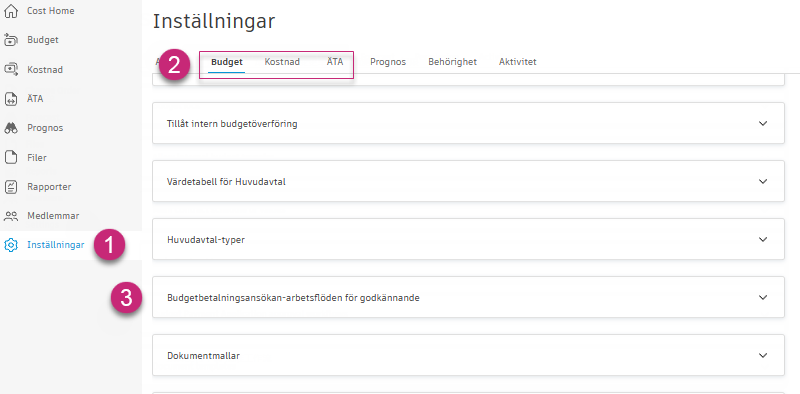

  1. Välj verktyget Inställningar ikonen för verktyget Inställningar i den vänstra navigeringen.
  2. Växla till:
    • Fliken Budget för budgetbetalningsansökningar och interna budgetöverföringar.
    • Fliken Kostnad för avtal, kostnadsbetalningsansökningar eller utgifter.
    • Fliken Ändringsbeställning för Byggherre Ändring (OCO) eller UE-Ändring (SCO - ÄTA).
  3. Klicka på relevant listruta beroende på vilken typ av arbetsflöde för godkännande du vill skapa:
    • Arbetsflöden för godkännande av budgetbetalningsansökan
    • Interna budgetöverföringar
    • Arbetsflöden för godkännande av avtal
    • Arbetsflöden för godkännande av kostnadsbetalningsansökan
    • Arbetsflöden för godkännande av utgifter
    • Arbetsflöden för godkännande av Byggherre Ändring (OCO)
    • Arbetsflöden för godkännande av UE-Ändring (SCO - ÄTA)

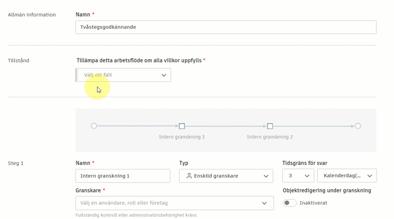

  4. Klicka på Skapa arbetsflöde för godkännande.

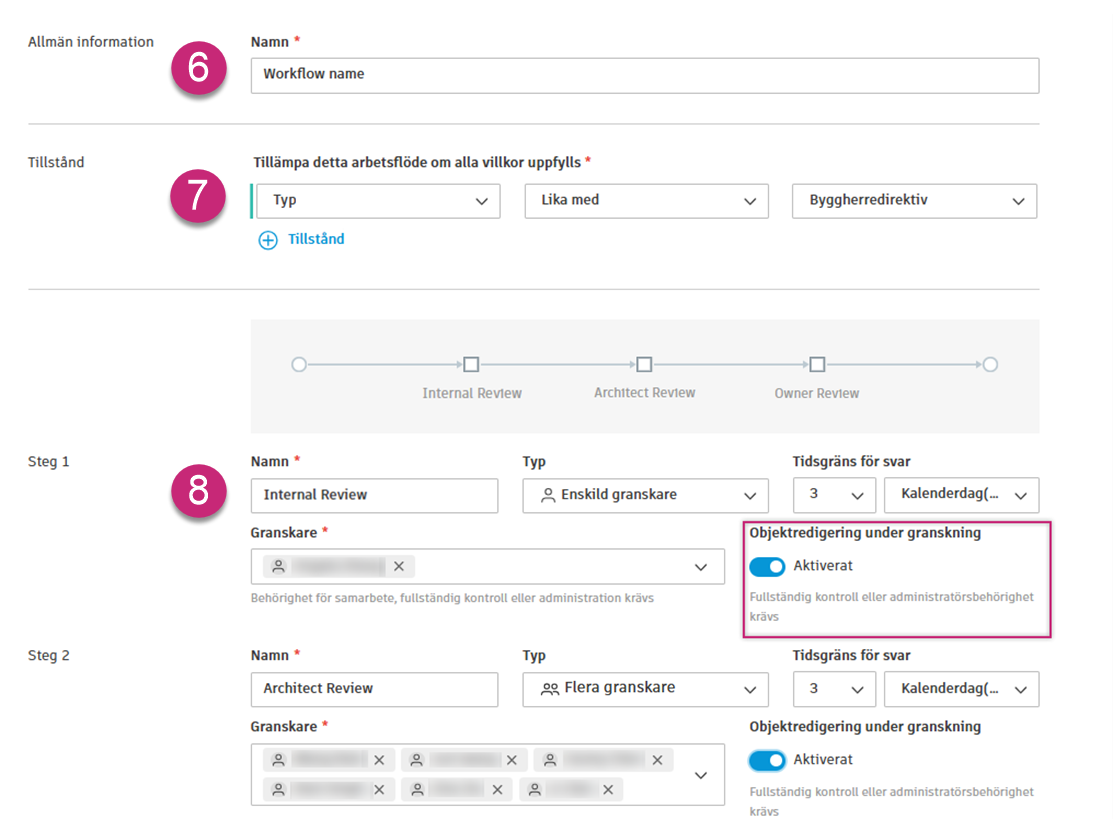

  5. Välj antal godkännandesteg och klicka på Nästa.
  6. Ange ett namn för arbetsflödet.
  7. Aktivera arbetsflödet automatiskt genom att ställa in villkor i rullgardinsmenyer. Aktivera till exempel när det godkända värdet överstiger 10 000 USD. Villkoren varierar beroende på arbetsflödestyp.
    Tips: Använd anpassade attributtyper (text, nummer, listmeny, kryssruta) för att dirigera arbetsflöden. Läs mer om anpassade attribut.
    Exempel på villkor för godkännande
  8. Tilldela granskare för varje steg. För varje steg kan du:
    • lägga till ett stegnamn (till exempel Intern granskning)
    • ange granskartyp (en eller flera) ange om alla medlemmar måste granska eller ange ett minsta antal
    • fastställa förfallotid för svar
    • välj granskare (medlem, roll eller företag). Granskare måste ha behörigheterna Fullständig kontroll eller Administratör.
    • bestämma om granskare ska kunna redigera objekt som granskas.
      Obs! Arbetsflödesmallar fyller i fältet Granskartyp i förväg. För flerstegsgranskningar kan du anpassa efter behov.

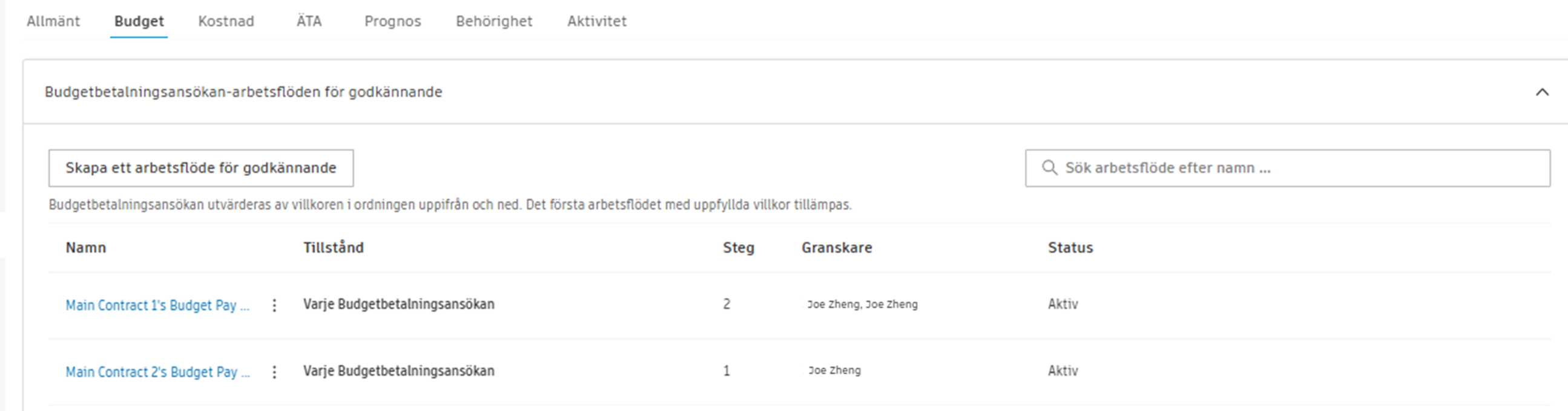

För budgetbetalningsansökningar kan du skapa flera arbetsflöden för godkännande baserat på olika villkor, till exempel huvudavtalet som används. Det innebär att du kan ha olika godkännandeprocesser för olika huvudavtal inom samma projekt.
Budgetbetalningsansökningar utvärderas av arbetsflödesvillkoren i ordning uppifrån och ned. Det första arbetsflödet med uppfyllda villkor tillämpas på betalningsansökan. Kolumnen Giltig för i arbetsflödeslistan visar vilket huvudavtal varje arbetsflöde gäller.
Arbetsflöde för budgetbetalning med kolumnen Giltig för

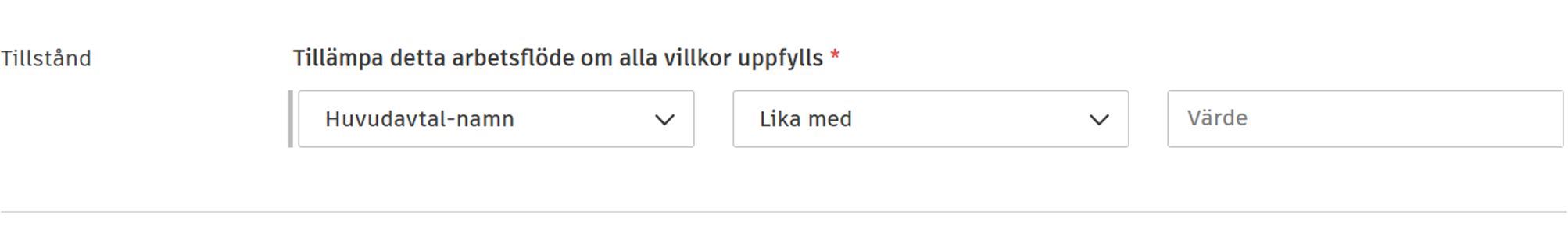

  1. Följ stegen i Skapa arbetsflöden för godkännande för att börja skapa ett arbetsflöde för budgetbetalningsansökan.
  2. När du anger villkor (steg 7) väljer du Huvudavtalsnamn från första listrutan för villkor.
  3. Välj Lika med i listrutan för operatorer.
  4. Ange huvudavtalsvärdet i fältet Värde (till exempel MC-01 eller MC-02).
    Konfiguration av huvudavtalets villkor

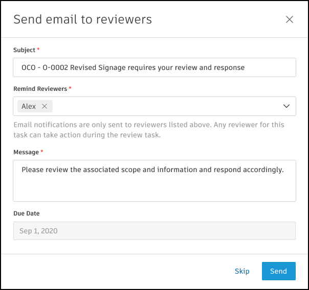

När ett objekt uppfyller arbetsflödesvillkoren visas en dialogruta med information om arbetsflödet och kommentarer.
Tips: När du har konfigurerat arbetsflödet för godkännande kan du visa alla granskare i tidigare, aktuella och kommande steg. Du kan skicka påminnelser till framtida granskare innan det är dags för granskning.
Dialogrutan Skicka arbetsflöde för godkännande

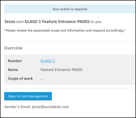

Allteftersom objektet fortskrider underrättas granskarna via e-post.
E-postaviseringar i arbetsflöde för godkännande
