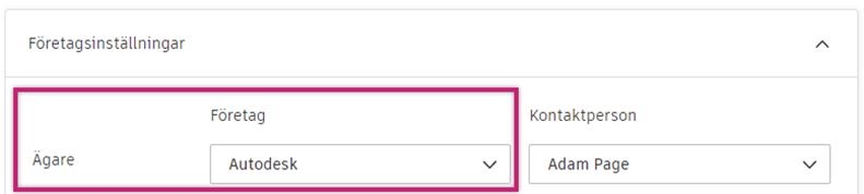

För att möjliggöra effektivt samarbete måste du se till att korrekt företag och kontaktinformation konfigureras i Företagsinställningar.

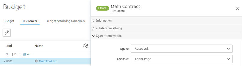

Byggherres åtkomst till huvudavtal
Så här ger du byggherrar samarbetsåtkomst för dokumentöverföringar:
  1. Gå till verktyget Inställningar.
  2. Bläddra nedåt till avsnittet Företagsinställningar.
  3. Välj företag och kontakt för byggherrerollen.
  4. I huvudavtalets utfällbara panel tilldelar du rätt byggherre i Information om byggherre.
Byggherrar med samarbetsbehörighet kan visa avtalsinformation i huvudavtalstabellen och överföra dokument till bilageavsnittet. Åtkomst till enskilda SOV-objektslänkar är begränsad.

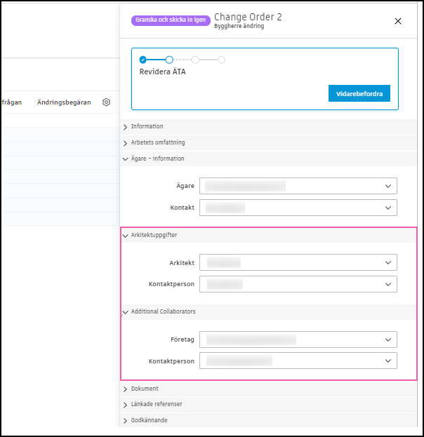

  2. Manuell granskningsprocess:
    • Bevilja samarbetsbehörighet till externa företag i Inställningar.
    • Välj extern arkitekt i Arkitektinformation för förfrågningar om godkännande av Ändringsbegäran (COR)/Byggherre Ändring (OCO).
    • Lägg till externa granskare i avsnittet Ytterligare samarbetspartner utanför arbetsflödesmotorn.

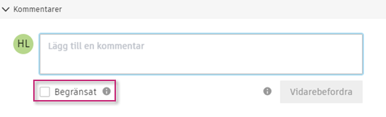

Begränsade kommentarer
Kontrollera kommentarsynlighet med begränsade kommentarer:
Användare med behörigheterna Fullständig kontroll/Administratör ser kryssrutan Begränsad. Markera rutan för att göra kommentaren privat endast för interna teammedlemmar.
Obs! Kommentarer är begränsade till max 1 000 tecken.

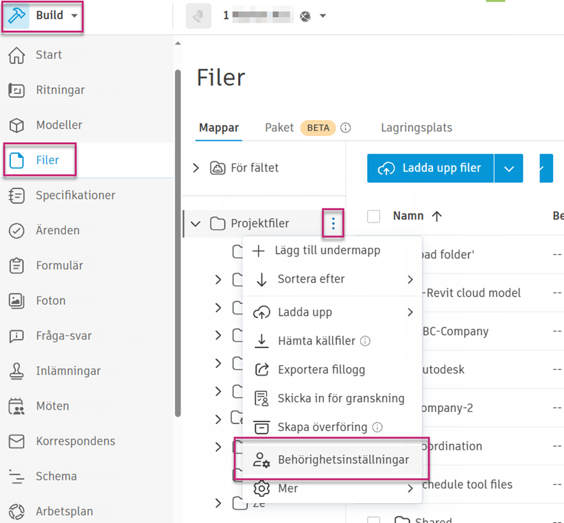

  1. Välj Build i produktväljaren och öppna sedan verktyget Filer.
  2. Klicka på Mer-menyn bredvid den aktuella mappen.
  3. Välj Behörighetsinställningar:

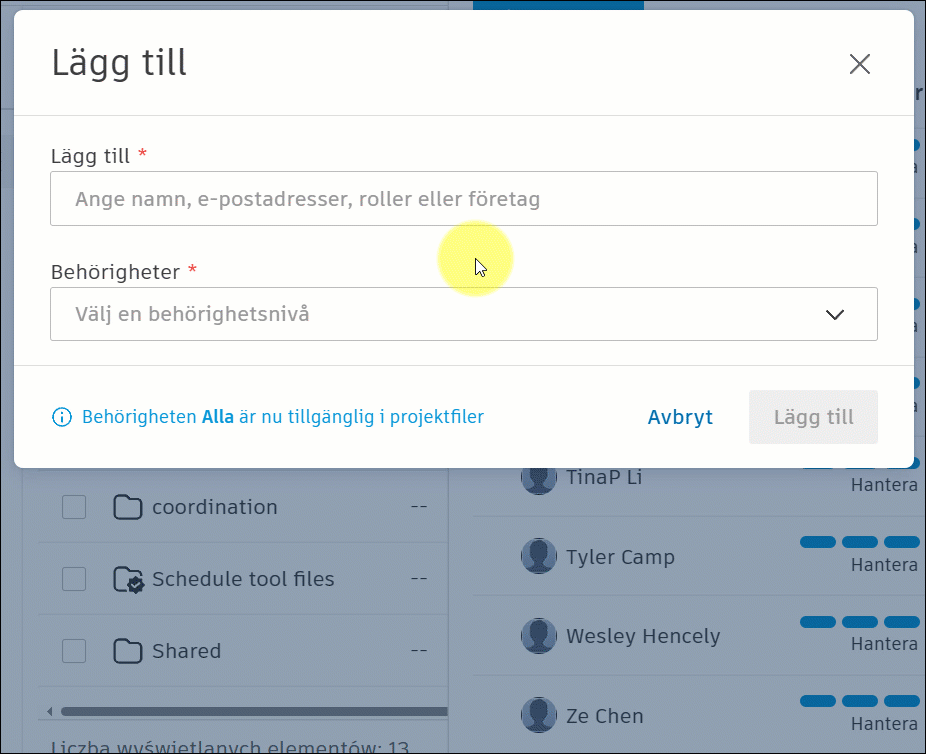

  4. I den utfällbara panelen för behörigheter väljer du Lägg till.
  5. Sök efter namn, e-postadress, roll eller företag.
  6. Välj lämplig behörighetsnivå i listrutan.
  7. Klicka på Lägg till.
