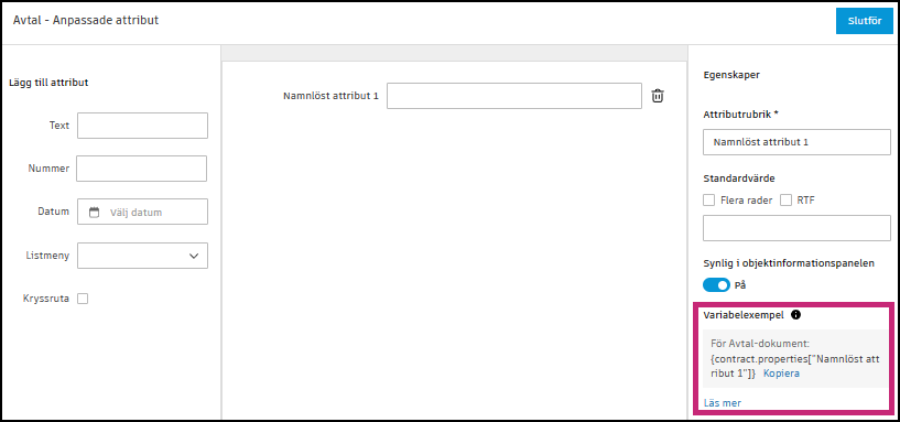

Vissa anpassade attribut genererar anpassade variabler som kan refereras i dokument. Alla anpassade attribut skapar däremot inte poster med anpassade variabler. Följande anpassade attribut stöder anpassade variabler:
Formatet för dessa anpassade attribut är {xxx.properties["Attribute Title"]}.
Exempel:
Om du har ett anpassat datumattribut för en offertförfrågan som heter ”krävs på plats” så skulle du referera till det som {rfq.properties["Required on Site"]}. Detta returnerar det angivna datumet.
Obs! Du kan kopiera variablerna från redigeringsskärmen för anpassade attribut i Project Admin.
