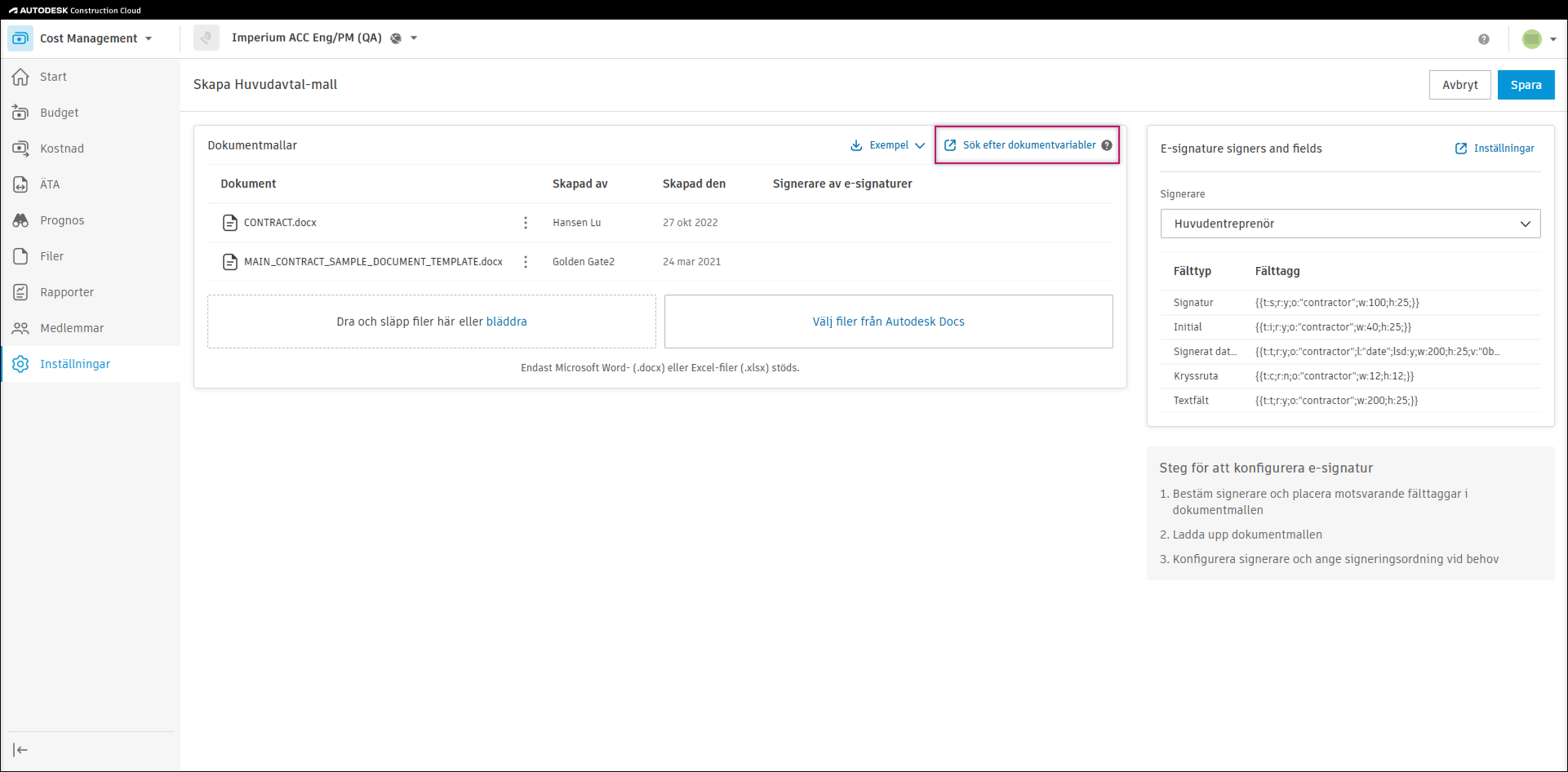

Följ dessa steg för att komma åt variabelsökaren för inställningar för dokumentmallar:
  1. Gå till Inställningar.
  2. Välj det verktyg som du vill redigera mallen för. Till exempel budget eller huvudavtal.
  3. Klicka på redigera.
  4. Verktyget för att skapa mallar öppnas. Här väljer du Sök efter dokumentvariabler i det övre högra hörnet.
  5. När du har klickat öppnas variabelsökaren ACC Cost Management i ett popup-fönster.

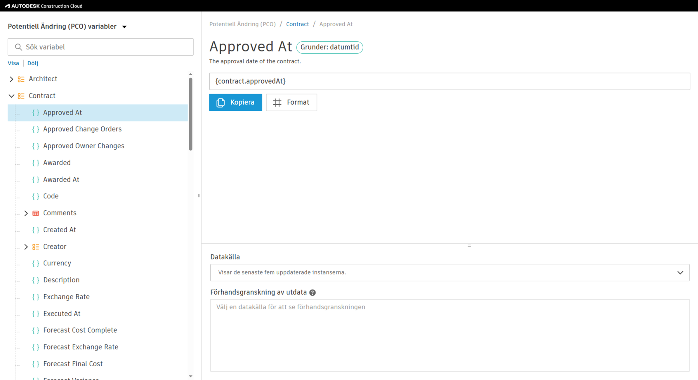

Områden i sökaren
Variabelsökaren är uppdelad i tre huvudområden: träd, detaljer och förhandsgranskning.
Trädområdet
I trädområdet kan medlemmar navigera i variabelstrukturen. Medlemmar kan dra i handtaget för att justera bredden på det här området.
Informationsområdet
Informationsområdet innehåller specifik information om den valda variabeln.
Förhandsgranskningsområdet
I förhandsgranskningsområdet kan medlemmar se hur variabeln kommer att se ut med faktiska data.
