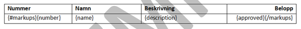

Hur lägger jag till en tabell med variabler?
Du kan använda variabler och visa data i form av en tabell med kolumner och rubriker. Här är ett exempel på syntax:
Exempel på syntax för tabellvariabler som visar inledande och avslutande påslagsvariabler
Använd variabeln för inledande sektion, från # (till exempel {#markups}) och för avslutande sektion från / (till exempel {/markups}).
Obs! Upprepa inte samma inledande och avslutande variabel i en tabell.
Fel användning:
Exempel på felaktig användning som visar upprepade inledande och avslutande variabler i en och samma tabell
Korrekt användning:
Exempel på korrekt användning som visar en korrekt struktur för inledande och avslutande variabler
Mellan inledande och avslutande variabler kan du visa alla nödvändiga data, som {name} eller {description}.
Exempel på syntax för tabellvariabler med variabler för namn och beskrivning
Resultatet i det skapade dokumentet:
Genererat dokument som visar en formaterad tabell med variabla data

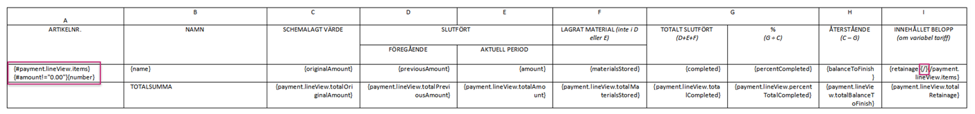

Hur tar du bort tomma radobjekt från en betalningsansökan i ett dokument?
Ta bort tomma radobjekt från en betalningsansökan genom att använda det villkorsstyrda uttrycket {#amount!="0.00"} i början av en tabell och {/} i slutet av raden. Till exempel:
Exempel på villkorsuttryck för att ta bort tomma radobjekt från betalningsansökningar

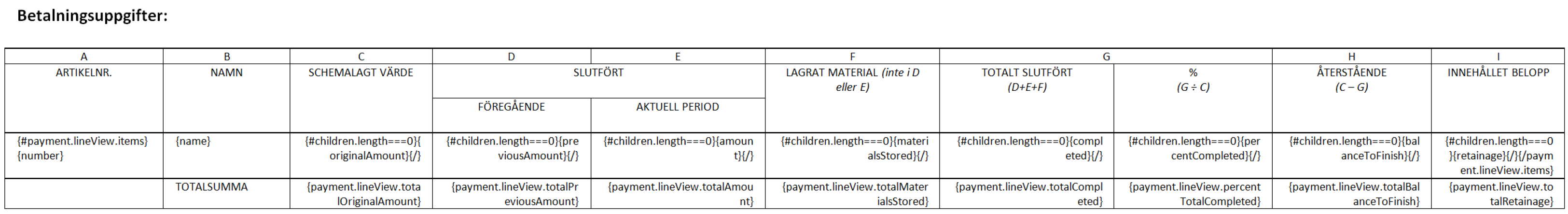

Hur kan jag bara visa kostnader för de schemalagda objekten och inte visa delsummor i betalningsansökningar?
Om du vill ta bort delsummor från betalningsansökningar eller avtal kan du ange dina betalningsradobjekt med {#children.length===0}{xxx}{/}. Till exempel:
Exempel som visar hur du eliminerar delsummor med hjälp av children.length-villkor

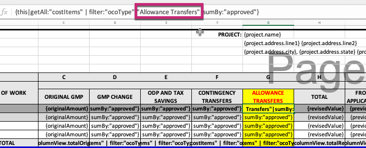

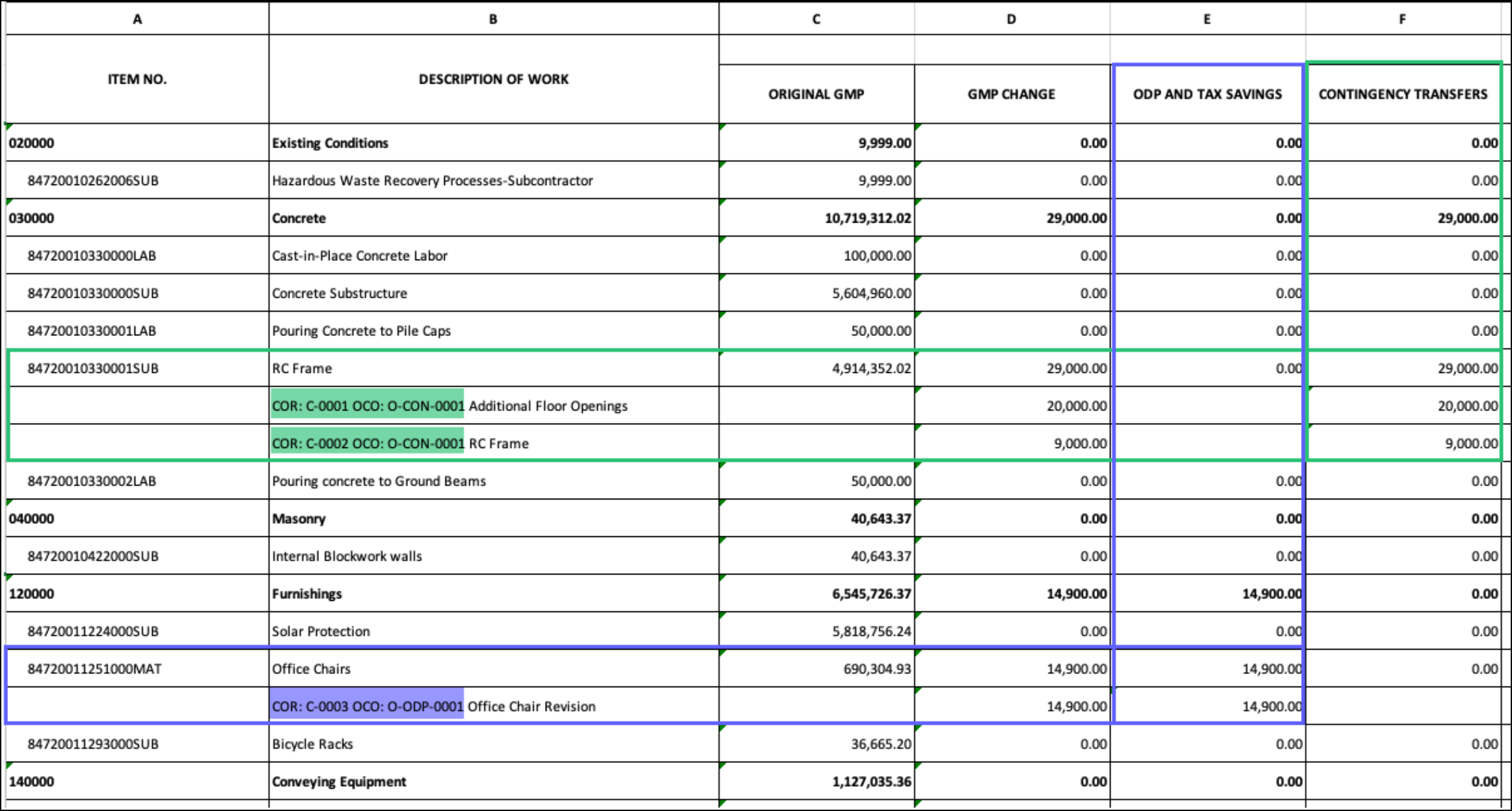

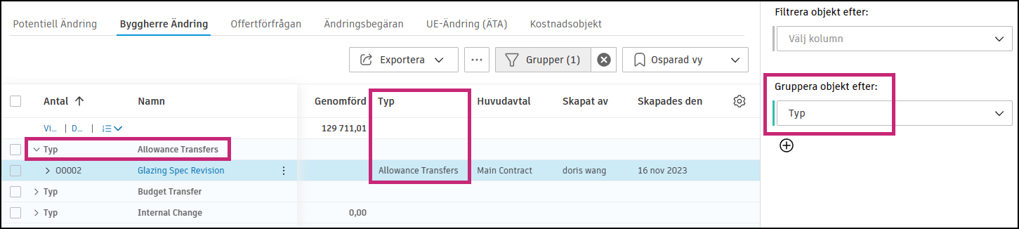

Hur konfigurerar jag kalkylbladet för budgetbetalningsansökan för att dela ändringsbeställningar efter typ?

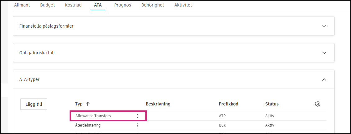

Scenario: Du har skapat en ändringsbeställningstyp som kallas ”ersättningsöverföring”.
Inställning av ändringsbeställningstyp som visar konfigurationen för ersättningsöverföringar
Och vill se de godkända ägarändringarna för de här ersättningarna i Excel-kalkylbladet. Hur gör man det?
  1. Lista ”Byggherre Ändring (OCO)” för kolumnen i Excel-kalkylbladet.
    Excel-kalkylblad som visar kolumnkonfigurationen för Byggherre Ändring (OCO)
  2. Tillämpa den nya typen på en OCO.
    Byggherre Ändring (OCO) med typ av ersättningsöverföringar tillämpad
  3. Matcha namnet med typen i Excel-kalkylbladet.
    Excel-kalkylblad som visar konfigurationen för matchad typbeteckning

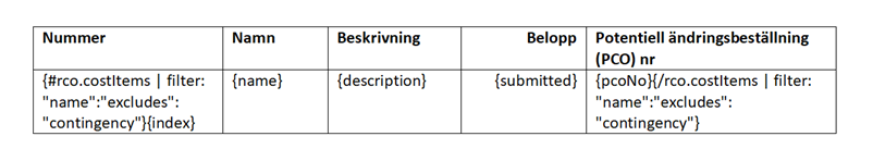

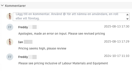

Hur lägger jag till innehållet från kommentarsfältet i ändringsbeställningsdokument?
Scenario: du vill skapa ett dokument som innehåller de kommentarer som lagts till under en ändringsbeställnings löptid.
Exemplet visar {#rfq.comments} som starttaggen för variablerna och {/rfq.comments} som avslutande tagg. De andra relaterade variablerna måste vara mellan dessa två variabler.
Exempelvis en offertförfrågan med följande kommentarssektion:
Avsnitt för Offerförfrågan (RFQ)-kommentarer som visar flera kommentarsinlägg
Om du lägger till en tabell i ett Word-dokument med följande:
Word-dokumentmall som visar variabelsyntax för Offerförfrågan (RFQ)-kommentarer
Resulterar det i:
Genererad dokumentutdata som visar en formaterad kommentarstabell
Endast en rad i en tabell måste fyllas i i dokumentmallen. Programvaran skapar tabellen med den angivna informationen baserat på data i Cost Management.

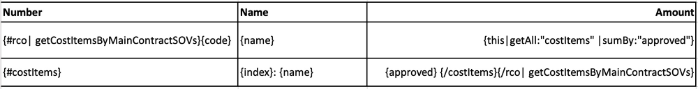

Hur organiserar jag ändringsbeställningar uppströms enligt huvudavtalets värdetabell?
För att organisera begäran om ändringsbeställning eller ändringsbeställningar från byggherre enligt huvudavtalets värdetidplan i din dokumentmall. Använd följande mönster för begäran om ändringsbeställning:
Variabelmönster för att organisera Ändringsbegäran (COR) efter huvudavtalets värdetabell
Och för Byggherre Ändring (OCO) ersätter du rco med oco.

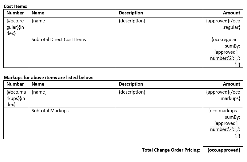

Hur lägger jag till delbelopp för arbetsobjekt och delbelopp för påslag för kostnadsobjekt?
Scenario: Du skapar ett ändringsbeställningsdokument (till exempel Byggherre Ändring (OCO)) och vill ha två separata tabeller. En för vanliga kostnadsobjekt med en delsumma och den andra för påslagskostnadsobjekt. Du vill även lägga till totalpris för ändringsbeställningen. Hur gör man det? Här är ett exempel på variabler som används i ett dokument:
Mall för Byggherre Ändring (OCO) som visar separata tabeller för arbetsobjekt och påslagsdelsummor

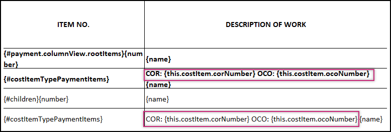

Hur visar jag associerade Ändringsbegäran (COR)- och Byggherre Ändring (OCO)-nummer när jag delar ändringsbeställningar efter typ?
Använd följande variabler för att visa associerat Ändringsbegäran (COR)- och Byggherre Ändring (OCO)-nummer:
Dokumentmall som visar Ändringsbegäran (COR)- och Byggherre Ändring (OCO)-nummervariabler
Resultatet:
Skapat dokument som visar Ändringsbegäran (COR)- och Byggherre Ändring (OCO)-nummer i ändringsbeställningstabell

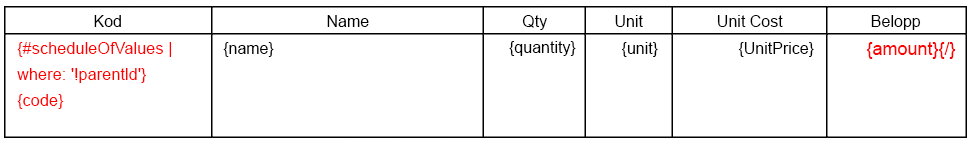

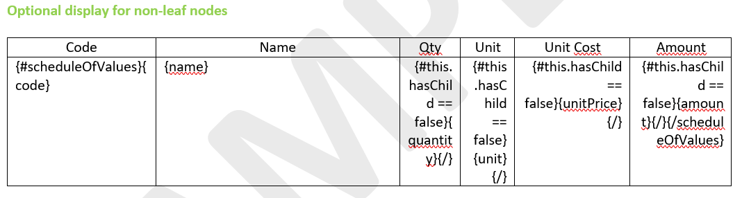

Hur kan jag endast visa kostnader för de schemalagda objekten och inte delsummor i avtalets värdetabell?
Scenario: Du vill skapa ett avtal som endast visar delsumman för underobjekten i värdetabellen. Du vill inte att ett överordnat objekt ska vara synligt för en underleverantör. Använd följande variabler från dokumentmallen:
Dokumentmall som visar syntax för underordnade variabler i värdetabellsunderobjekt.
Du vill inte heller visa värdena Enhetskostnad och Belopp som $0. Du kan ersätta $0 med ordet ”Ingår”. Hur gör man det? Utöka redan använda variabler:
Förbättrad mall för underordnad variabel som ersätter $0-värden med ”Ingår”
Resultatet i det skapade avtalet kommer att se ut så här:
Skapat avtal som visar underobjekt i värdetabellen där ”Ingår” ersätter $0-värden

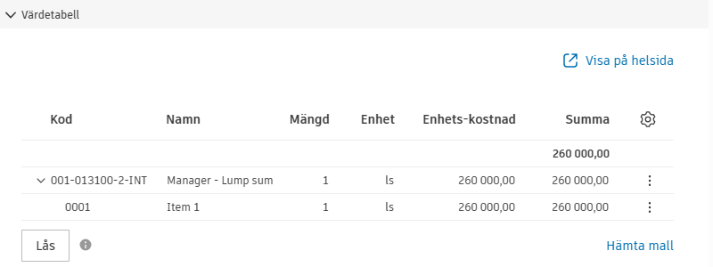

Hur refererar jag till budgetkoden och -namnet i avtalets dokumentmall?
Använd den här formeln för att referera till en budgetkod och -namn i dokumentmallen:
Dokumentmallformel för referens till budgetkod och namn
Till exempel när värdetabellen för kontraktet ser ut så här:
Värdetabell för avtal med budgetkodstruktur
Den formel som presenteras genererar följande:
Genererade dokumentutdata med budgetkod och namnformatering

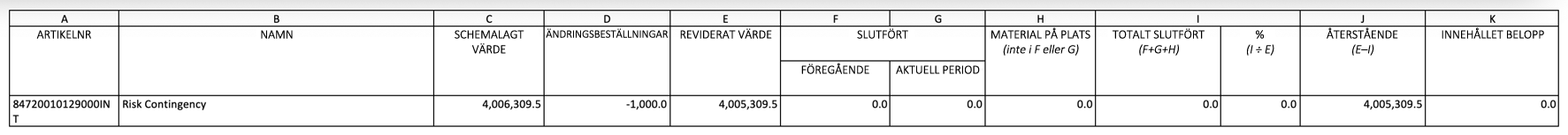

Hur använder jag filterfunktioner för att skapa dokument?

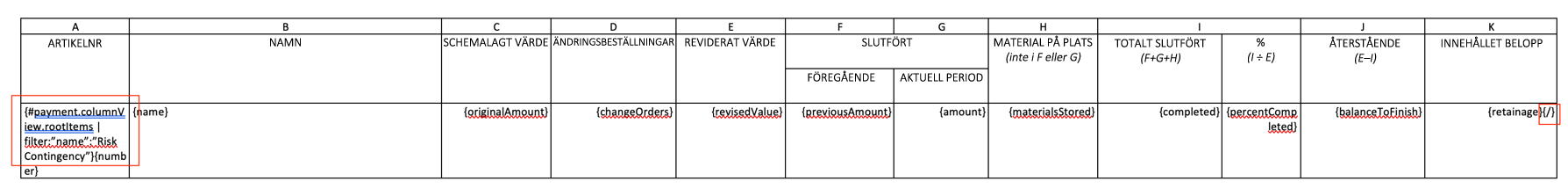

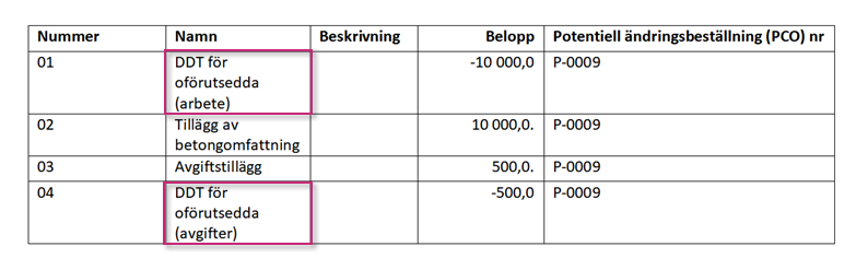

Du kan använda filterfunktioner när du skapar dokument. Om du till exempel bara vill visa objektet Riskoförutsedda utgifter använder du variabeln {#payment.columnView.rootItems | filter:"name":"Risk Contingency"}:

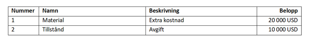

Dokumentmall som visar filterfunktionen för riskoförutsedda utgifter
Resultat:
Genererat dokument som visar filtrerade resultat för riskoförutsedda utgifter.

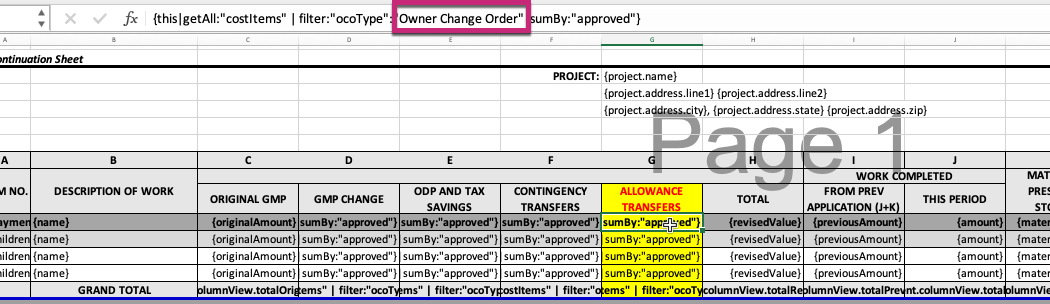

Exempel 1: Beräkna delsumman för godkända värden för varje Potentiell Ändrings (PCO) vanliga kostnadsobjekt.
{#oco.pco}{regular | sumBy:'approved'}{/oco.pco}
Exempel 2: Beräkna totalsumman för godkända värden för varje Potentiell Ändrings (PCO) kostnadsobjekt.
{#oco.pco}{this | getAll: "costItems" | sumBy: "approved"}{/oco.pco}
Tips:
Funktionen sumBy är särskilt användbar när du behöver visa beräknade summor som inte är direkt tillgängliga som enskilda variabler.
