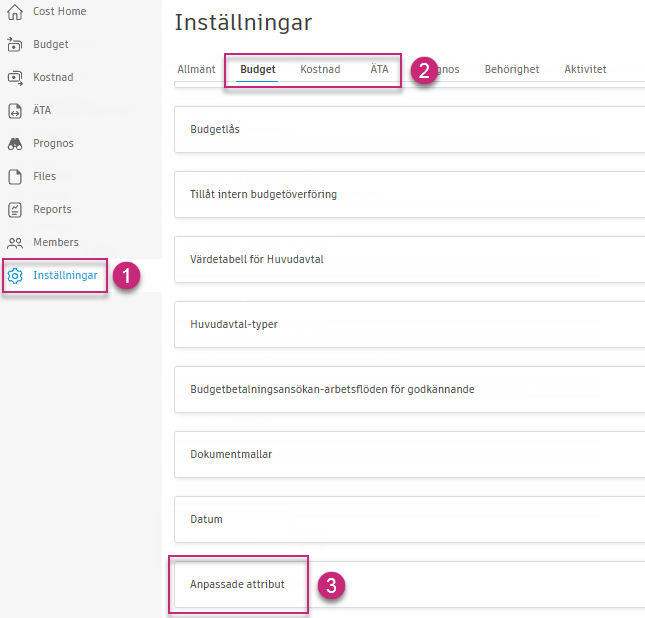

Projektadministratörer är de enda som har behörighet att skapa och redigera anpassade attribut. I Cost Management väljer du inställningsverktyget från vänster navigering. Du har nu åtkomst till inställningarna för de olika komponenterna i Cost Management.
Anpassade attribut kan skapas på följande flikar för varje komponent:
Sidan Inställningar visar avsnittet Anpassade attribut med knappen Lägg till för flikarna Budget, Kostnad och Ändringsbeställning

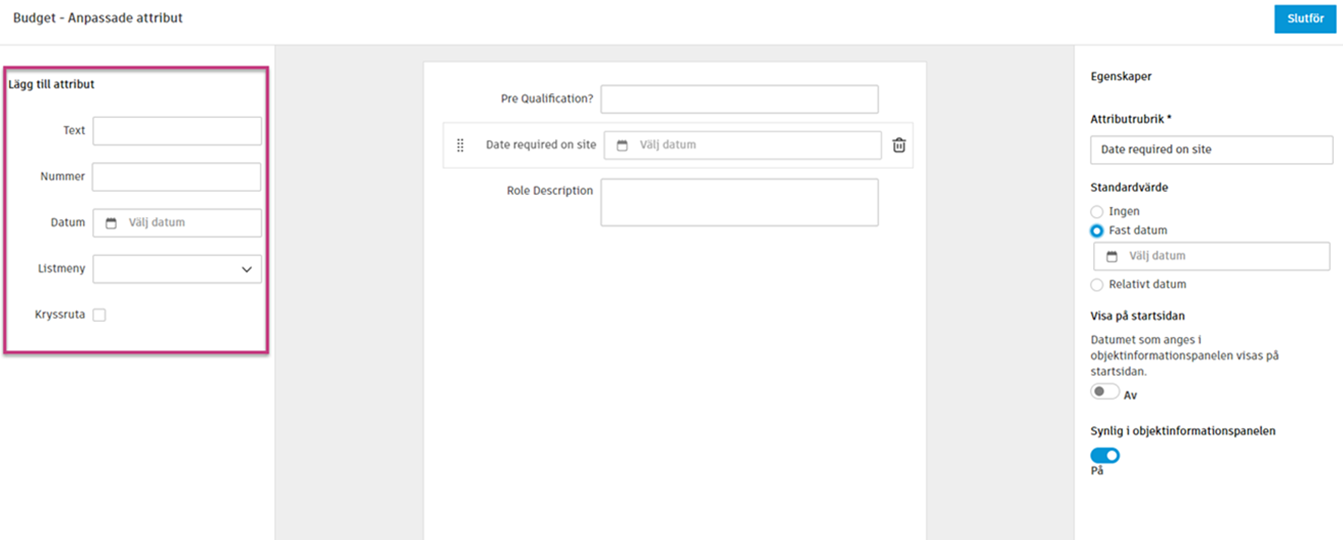

  1. Klicka på Lägg till i sektionen Anpassade attribut.
  2. Du kan antingen klicka för att lägga till eller dra attributet från den vänstra sidopanelen till förhandsgranskningspanelen i mitten. Tillgängliga attribut inkluderar:
    • Text: medlemmar kan ange alfanumerisk text.
    • Nummer: medlemmar kan ange numeriska värden.
    • Datum: medlemmar kan välja ett datum från en kalender.
    • Listmeny: medlemmar kan välja från alternativen som tilldelats i inställningarna.
    • Kryssruta: medlemmar kan aktivera eller inaktivera kryssrutan.
    En panel med anpassade attribut visar tillgängliga attributtyper: text, nummer, datum, listruta och kryssruta med gränssnitt för att dra och släppa
  3. Välj attributet för att definiera det i egenskapspanelen till höger. Informationen varierar beroende på vilket attribut som väljs:
    Text Nummer Date Listmeny Kryssruta
    Attributtitel Attributtitel Attributtitel Attributtitel Attributtitel
    Standardvärde och -format:
    Flera rader – med det här alternativet kan du ange ett standardvärde som sträcker sig över flera textrader.
    RTF – med det här alternativet kan du lägga till formatering som fet och kursiv stil och punktlistor till ett standardvärde. RTF-alternativet måste användas med flerradsalternativet.
    Standardvärde – du kan ange ett heltal eller ett tal med en decimal. Till exempel, 11 700. Standardvärde:
    Inget – det finns inget standardvärde för ett anpassat attribut, ”Välj datum” visas och du kan välja datumet från kalendern.
    Fast datum – du väljer det datum som visas bredvid attributet som standard. Du kan också välja ett nytt datum genom att klicka på kalendern.
    Relativt datum – du kan välja det anpassade datumet. Du kan till exempel ange att attributet ska visa ett datum som faller en vecka efter att kontraktet har skapats – för att skapa en deadline.
    Alternativ, där ett alternativ tillåts per rad. Standardvärde – välj om du vill visa det anpassade attributet genom att markera eller avmarkera kryssrutan.
    Visa på startsidan – bestäm om det anpassade attributets datum ska visas på startsidan.
    Synlighet (visa som standard) – rensa det här alternativet om du vill göra ett anpassat attribut osynligt i objektets informationspanel. Synlighet (visa som standard) – rensa det här alternativet om du vill göra ett anpassat attribut osynligt i objektets informationspanel. Synlighet (visa som standard) – rensa det här alternativet om du vill göra ett anpassat attribut osynligt i objektets informationspanel. Synlighet (visa som standard) – rensa det här alternativet om du vill göra ett anpassat attribut osynligt i objektets informationspanel. Synlighet (visa som standard) – rensa det här alternativet om du vill göra ett anpassat attribut osynligt i objektets informationspanel.
    Tillämpa på avtalstyp – välj vilken avtalstyp det här anpassade attributet ska gälla för. Det här alternativet är endast tillgängligt för anpassade avtalsattribut. Se till att du anger dina avtalstyper i förväg. När ett nytt anpassat attribut läggs till tillämpas det automatiskt på alla avtalstyper. Tillämpa på avtalstyp – välj vilken avtalstyp det här anpassade attributet ska gälla för. Det här alternativet är endast tillgängligt för anpassade avtalsattribut. Se till att du anger dina avtalstyper i förväg. När ett nytt anpassat attribut läggs till tillämpas det automatiskt på alla avtalstyper. Tillämpa på avtalstyp – välj vilken avtalstyp det här anpassade attributet ska gälla för. Det här alternativet är endast tillgängligt för anpassade avtalsattribut. Se till att du anger dina avtalstyper i förväg. När ett nytt anpassat attribut läggs till tillämpas det automatiskt på alla avtalstyper. Tillämpa på avtalstyp – välj vilken avtalstyp det här anpassade attributet ska gälla för. Det här alternativet är endast tillgängligt för anpassade avtalsattribut. Se till att du anger dina avtalstyper i förväg. När ett nytt anpassat attribut läggs till tillämpas det automatiskt på alla avtalstyper. Tillämpa på avtalstyp – välj vilken avtalstyp det här anpassade attributet ska gälla för. Det här alternativet är endast tillgängligt för anpassade avtalsattribut. Se till att du anger dina avtalstyper i förväg. När ett nytt anpassat attribut läggs till tillämpas det automatiskt på alla avtalstyper.

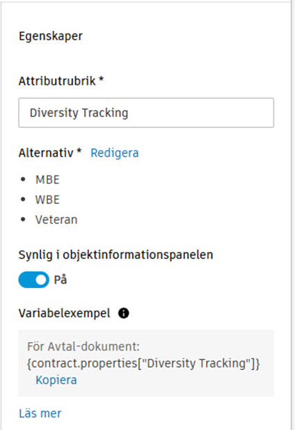

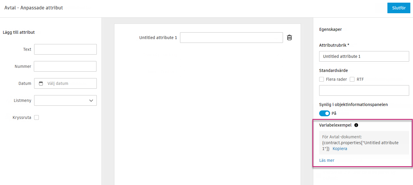

Vissa anpassade attribut kan användas för att skapa dokument, som ändringsbeställningar. Skapa anpassade variabler för att inkludera dina anpassade attribut i dokumentmallar. Alla anpassade attribut skapar inte poster med anpassade variabler. Följande stöder anpassade variabler:
Egenskapspanelen för anpassade attribut visar fältet för variabelformat med exempel på syntax för dokumentmallar.
Formatet för dessa anpassade attribut är {xxx.properties["Attribute Title"]}. Ett anpassat datumattribut för en offertförfrågan som heter ”krävs på plats” skulle till exempel vara {rfq.properties["krävs på plats"]} skulle returnera angivet datum.
Kopiera variabeln från det anpassade attributet redigera och klistra in den i den önskade dokumentmallen.

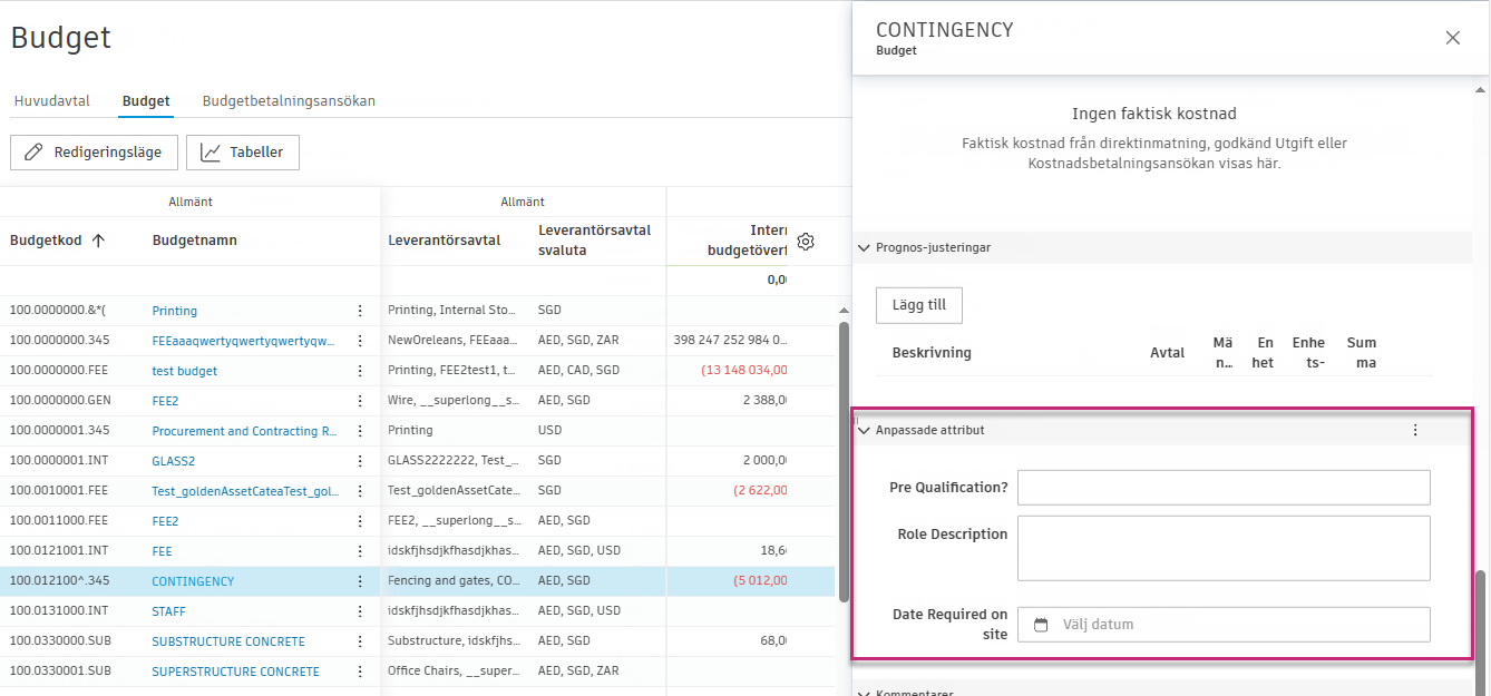

Ange data för ett anpassat attribut
När det anpassade attributet har definierats i inställningarna finns det tillgängligt i området som det skapades för.
  1. Välj det verktyg som du skapade attributet för (exempelvis budgetverktyget) och fliken (exempelvis Huvudavtal).
  2. Klicka på ett radobjekt för att öppna informationspanelen.
  3. Högst upp på informationspanelen använder du listmenyn för att aktivera kryssrutan för anpassade attribut.
  4. Bläddra till botten av informationspanelen för att hitta de anpassade attributen.
  5. Ange data för varje attribut.
Informationspanel som visar avsnittet Anpassade attribut med flera attributfält för datainmatning

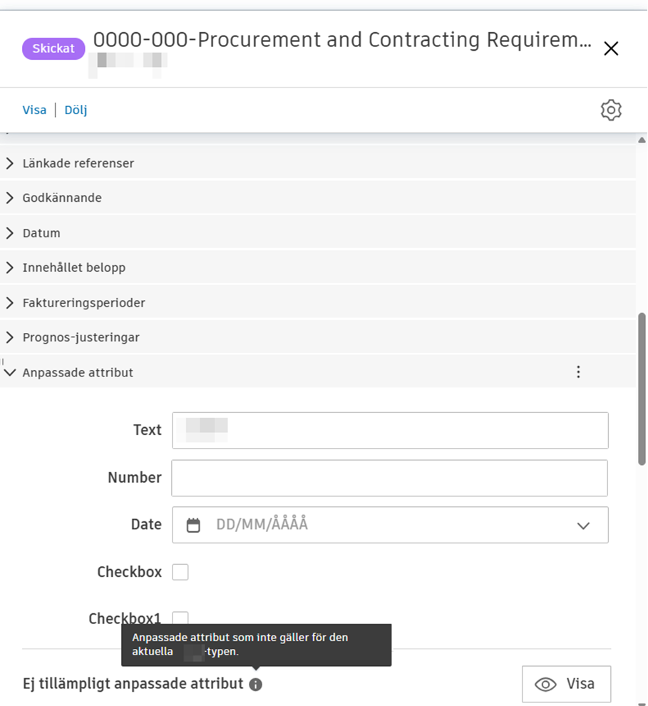

Ej tillämpliga och ogiltiga anpassade attribut
När du arbetar med avtal kan du stöta på anpassade attribut i två lägen:
I den utfällbara panelen för avtalsinformation innehåller avsnittet Anpassade attribut alternativ för att hantera dessa attribut:
Visa anpassade attribut och meddelanden med verktygstips
Tips: När du filtrerar eller grupperar efter anpassade attribut visas giltiga data och ogiltiga data i samma filter eller grupp. Tomma data och ej tillämpliga data visas i samma filter eller grupp. Detta bidrar till att bevara dataintegriteten genom att du kan identifiera och rensa bort värden i anpassade attribut som inte längre är relevanta på grund av ändringar i avtalstypen.

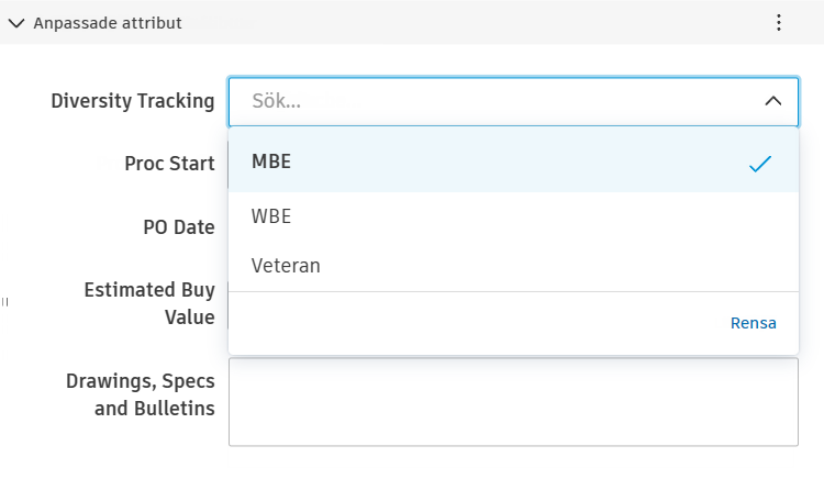

Du kan använda en kombination av anpassade attribut och filtrering för att få åtkomst till specifika objekt i budgeten, avtalet eller ändringsbeställningar. Anpassade attribut kan skapas för de olika delarna i Cost Management. I det här exemplet skapar vi ett anpassat attribut för Mångfaldsspårning och tilldelar värden till avtal:
Först lägger du till ett anpassat attribut:
  1. Gå till verktyget Inställningar och växla till fliken Kostnad.
  2. Bläddra nedåt till Anpassade attribut.
  3. Klicka på Lägg till.
  4. Klicka på Listmeny för att lägga till den i listan med anpassade attribut.
  5. Fyll i egenskaper. I vårt exempel ser egenskaperna ut så här:
    Egenskapspanel för listrutan för attributet Mångfaldsspårning med alternativ för MBE, WBE, DBE, SDFOB och annat
  6. Klicka på Slutför.
Tilldela sedan värden till ett avtal:
  1. Gå till fliken Avtal.
  2. Klicka på avtalsnamnet för att öppna den utfällbara panelen.
  3. Bläddra nedåt till sektionen Anpassade attribut.
  4. Se attributet Mångfaldsspårning i listan över tillgängliga anpassade attribut. Välj det alternativ som är rätt för just det här avtalet.
    En panel med avtalsinformation som visar listrutan för det anpassade attributet Mångfaldsspårning med valda värden
