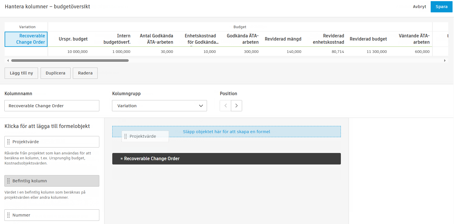

  1. Välj verktyget Inställningar till vänster.
  2. Välj fliken Budget.
  3. Expandera kortet Budgetöversiktskolumner.
  4. Klicka på Hantera.
  5. Välj Lägg till ny.
  6. Uppdatera kolumnnamnet.
  7. Välj kolumngruppen.
  8. Dra ett formelobjekt från den vänstra panelen och släpp det för att skapa en formel.
    Skärmbild visar kolumnformelbyggarens gränssnitt med dragbara objekt som projektvärde, befintlig kolumn, nummer, parenteser och if-sats i den vänstra panelen

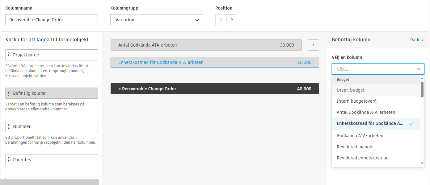

  9. Markera värdetypen på den högra panelen och ange ett värde att förhandsgranska.
    Skärmdump av den högra sidopanelen som visar val av värdetyp och ett förhandsgranskningsfält för inmatning av värde

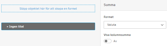

Tips: Du kan välja om du vill att totalsumman ska visas som valuta, tal eller procent. Klicka på Namnlös i mittenkolumnen.
Skärmbild som visar konfigurationsalternativen för kolumntotalen med visningsformaten valuta, nummer och procent
Obs! När du väljer att visa en totalkolumn kan du välja om kolumnen ska använda summan av alla rader eller en definierad formel.
