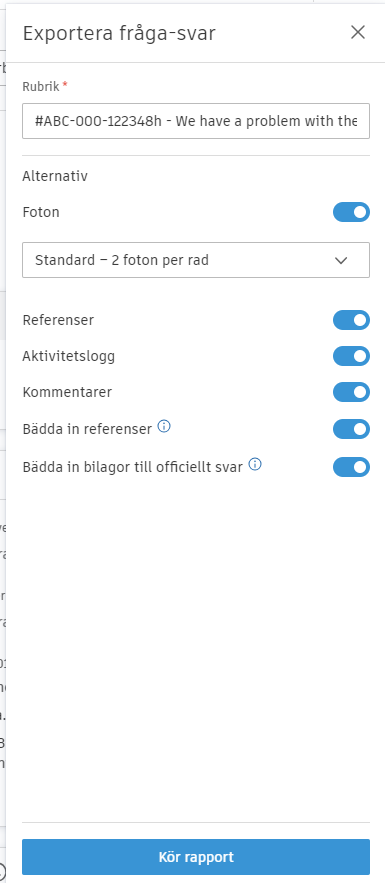

  3. Klicka på knappen Exportera högst upp till höger. En panel öppnas där du kan välja vilka delar av rapporten som ska inkluderas eller exkluderas:
    • Foton
    • Referenser
    • Aktivitetslogg
    • Kommentarer
    • Bädda in referenser
    • Bädda in bilagor till officiella svar
  4. Klicka på Kör rapport för att skapa rapporten.
